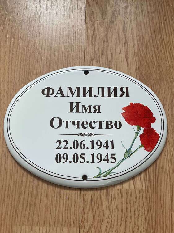

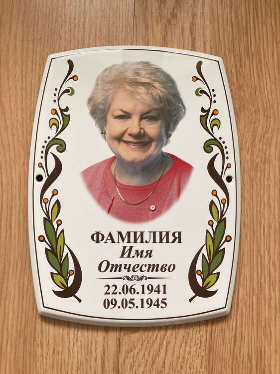

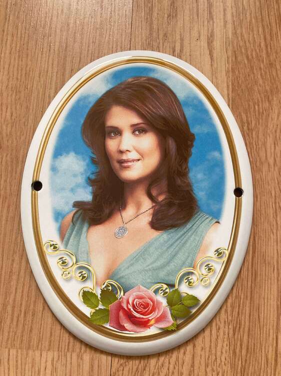

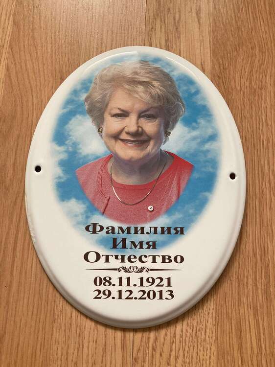

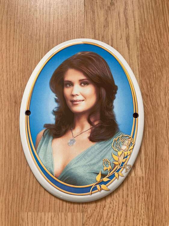

vitalya Опубликовано 18 апреля, 2024 Опубликовано 18 апреля, 2024 В 23.03.2024 в 18:02, Tiran101 сказал: доброго времени суток. решил взять для керамики ricoh im c3000. кто нибудь работал на нем? плюсы минусы. и еще про тонер собираюсь использовать mz. его надо чистоганом сыпать или мешать с родным чтоб аппарат не убить вчера провел первую печать на MC 2000 тонр MZ. после покупки прошло две недели. настройки и профиль дистанционные. Спасибо Василию Дмитриевичу! хороший и не дорогой принтер. решает конечно каждый сам для себя. на фото не особо получилось. условия какие есть. в живую отлично. то что надо 3
