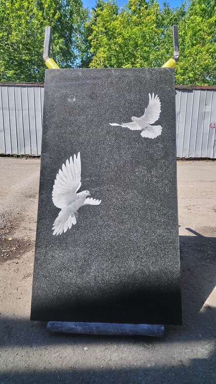

GambiT Опубликовано 16 июня, 2024 Опубликовано 16 июня, 2024 В 25.04.2024 в 18:31, basilok сказал: Посмотри на банеры в наружней рекламе. Они во многих случаях печатаются на УФ принтерах. 3-5 лет и цвета поплыли. Покрытие лаком от выцветания не спасет. Такие мудрецы периодически всплывают. Свежи воспоминания как тоже самое хотели делать некоторые умники сублимацией и как не смешно но делали. Через сезон уже прятались. А что мешает делать овалы из керамогранита??? Просверлил отверстия и вешай как металлические. Благо дело сейчас саморезы из нержавейки не дефицит и так уже люди делают. Показать Не зря я к вам заглянул. Сам я из Томска. В последний раз искал информацию по ударным станкам на форуме. Мне тогда Пантограф посоветовали как хороший и бюджетный вариант для гравировки, бюджетный да, но головняков с ним за 12 лет было хоть книгу пиши. В этом году заметили, что соотношение гравировка\ керамика сильно перекосило в сторону керамики, задумались о освоении новой для нас технологии. Благодаря усердному чтению форума, стало понятно, что изначально так заманчиво выглядевший УФ принтер в наш не легкий труд не вписывается, если нет желания краснеть за выгоревшие изображения. Как оказалось с декольной печатью тоже все не просто. В этой связи прошу у вас совета, так как не все из прочтенного мне понятно. Есть два вида принтеров, струйные и лазерные, лазерные дороже и как я понял качество лучше могут обеспечить, но струйники, при условии, что тебе удалось ими овладеть и настроить, делают конечный продукт ощутимо дешевле. правильно ли я понял? Имеет ли значения какого производителя покупать печку? Ну и главное, можете ли вы порекомендовать ответственного продавца? Не хотелось бы отдать такую кучу денег, а получить тыкву. Спасибо. Ну и что бы фанаты Паннографа ничем не кидались : Делать на нем красивые вещи можно, но каких усилий это стоит... Я просто не хочу второй раз сплясать на тех же граблях на этот раз с цветной печатью. Время все же ценнее денег.
Alexey Опубликовано 16 июня, 2024 Опубликовано 16 июня, 2024 В 16.06.2024 в 06:27, GambiT сказал: Делать на нем красивые вещи можно, но каких усилий это стоит. Показать Привет А портрет? По голубям мало что понятно
GambiT Опубликовано 16 июня, 2024 Опубликовано 16 июня, 2024 Нет никакой разницы между голубем и портретом. Уровень детализации можно создать любой. Вот как потом согласовать с заказчиком портрет. Они видят размытое фото и редко кто воспринимает резкие детали благосклонно. Если интересно, можем в привете перекинуться, тема то тут вроде не про эти портреты
Alexey Опубликовано 16 июня, 2024 Опубликовано 16 июня, 2024 В 16.06.2024 в 09:51, GambiT сказал: ема то тут вроде не про эти портреты Показать ты сам сюда памятник сунул, поэтому не удивляйся , что спросили про портреты
