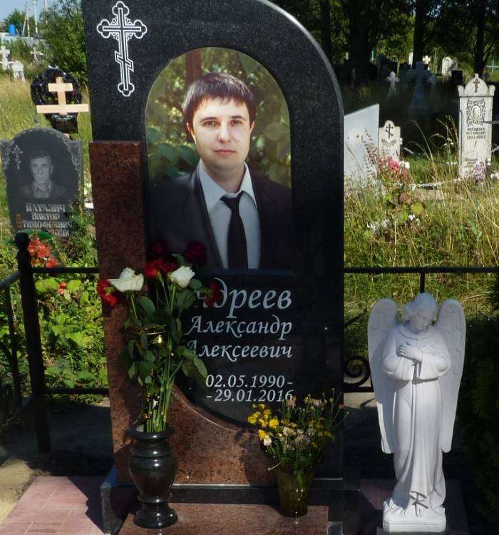

Дмитрий Ivanovich Опубликовано 6 октября, 2017 Опубликовано 6 октября, 2017 если можно добавлю свои ,vaz , бывают от керамистов сюрпризы неприятные , где ,явно чёткая фото и казалось бы работы минимум ретушёрам , на согласование и изготовление порой уйма времени уходит . Вот здесь большая фотография 40х60 , казалось бы чёткая фотография , а по времени 2,5 месяца ушло до конечного результата ....,и конечно же лучше смотрится когда врезано с широкой фаской , но врезаю даже в плитку 2 см , когда сверху как накладка вообще не нравится .

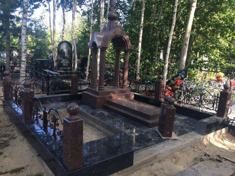

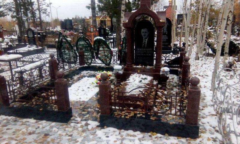

vaz Опубликовано 6 октября, 2017 Автор Опубликовано 6 октября, 2017 Дмитрий Ivanovich да, с керамикой всегда проблем хватает, но и результат совсем другой, конечно. Мне она больше по душе. Кстати памятник Андреев я бы красную накладку сделал бы толще и сдвинул ее левее. Ужался памятник. Т15К6 она (заказчица) вышла на меня лично, общались только по почте. Мы все сделали - полный комплект - проект, плитка, цоколя-столбы, кованая ограда. Токовский очень хорошего качества подогнали. установщиков она сама уже у себя искала, мы все просверлили подогнали, пообщались с ними. Фото она уже там заказывала, хотя мы сами хотели все закончить. вот пару фото в процессе сборки и готовый в нижневартовске 5
Дмитрий Ivanovich Опубликовано 6 октября, 2017 Опубликовано 6 октября, 2017 В 06.10.2017 в 17:41, vaz сказал: Кстати памятник Андреев я бы красную накладку сделал бы толще и сдвинул ее левее. Ужался памятник. Показать согласен , бюджет ограничен , а фото именно большое хотелось
vaz Опубликовано 6 октября, 2017 Автор Опубликовано 6 октября, 2017 отправляли в нижневартовск транспортной КИТ, там несколько поддонов. В один ящик вложили установщикам несколько тюбиков - соудала, все ящики фотографировали при упаковке - лежит родной при отправке. А получили они груз - его вытащили.

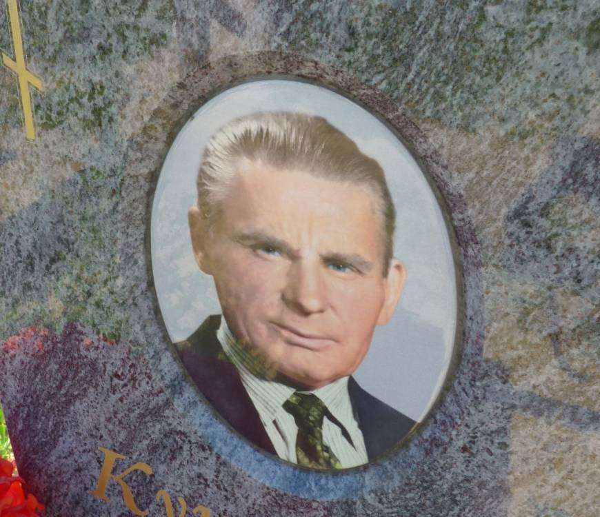

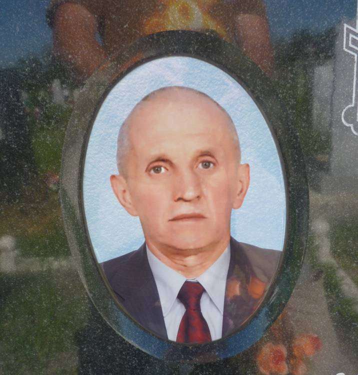

Руслан Опубликовано 7 октября, 2017 Опубликовано 7 октября, 2017 Дмитрий Ivanovich фацет не айс, как и сама керамика. Надо поработать над этим...
иркутянин Опубликовано 7 октября, 2017 Опубликовано 7 октября, 2017 Т15К6 На китайских мне один нюанс не нравится,расстояние между аркой и стелой. Там его практически нет. И вся эта конструкция визуально давит.vaz правильно расстояние это больше делает.

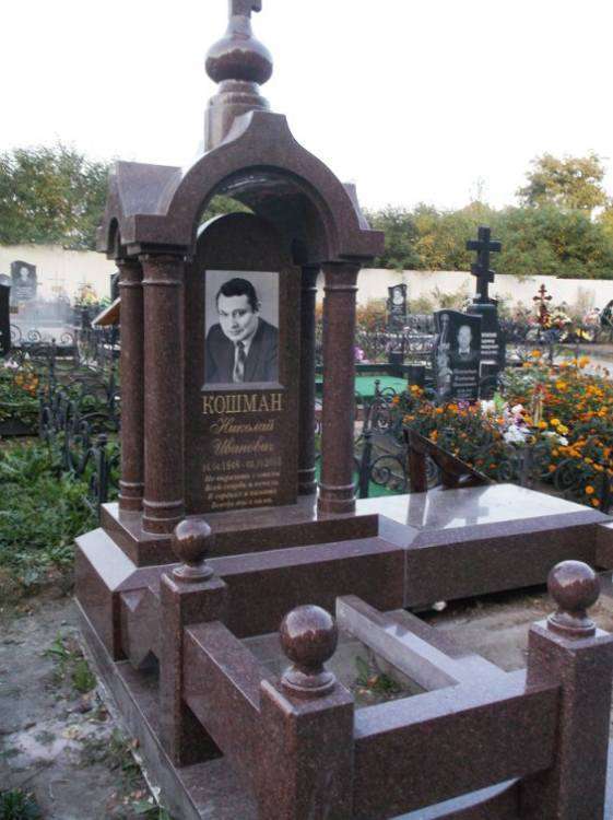

Популярный пост vaz Опубликовано 7 октября, 2017 Автор Популярный пост Опубликовано 7 октября, 2017 недели 3 назад еще из токовского часовню закончили и одну про запас сделал на витрину габбро и дымовский 1 10
zelenok Опубликовано 7 октября, 2017 Опубликовано 7 октября, 2017 vaz а ты точёнку сам делаешь? Токовский хорош!
vaz Опубликовано 7 октября, 2017 Автор Опубликовано 7 октября, 2017 нет, точенку заказываю здесь с токовским был косяк, забыли братья славяне вторую большую заготовку под тумбу сделать сразу и несколько заготовок не в размер из оградки сделали. Потом такой же цвет подобрать не получилось. И это не дает покоя. на токовской еще надгробку фигурную поставили, вазы-лампады и по кругу облицевали в тон керамогранитом с бордюрами. Работы есть интересные, но как всегда то фотоаппарат забыли, то батарейки сели, то сфотографировали пол-монумента или уже стемнело. Работы сложные - под фарами нередко работают. Сейчас в Брянске ставим интересный монумент, 350 км в один конец. Груженная газель туда 6 часов едет. Но пока делают, уже несколько человек приходили интересовались можем ли им что-то интересное сделать. Так по-тихоньку сами себя и продвигаем.

Дмитрий Ivanovich Опубликовано 7 октября, 2017 Опубликовано 7 октября, 2017 В 07.10.2017 в 00:04, Руслан сказал: фацет не айс Показать почему? В 07.10.2017 в 00:04, Руслан сказал: как и сама керамика Показать ?

Дмитрий Ivanovich Опубликовано 12 октября, 2017 Опубликовано 12 октября, 2017 В 07.10.2017 в 00:04, Руслан сказал: Дмитрий Ivanovich фацет не айс, как и сама керамика. Надо поработать над этим... Показать Над чем поработать ? Что не так?
Руслан Опубликовано 12 октября, 2017 Опубликовано 12 октября, 2017 Фотки не очень детальны и замечания могут быть не точны : 1) синий камень кромка фацета внутри какая то неровная,и помоему керамогранит выступает.Возможно не углублен. Знаки лучше было делать белыми,камень имеет хороший скол и покрашенны белым со временем бы стали серыми но все теми же. А эта бронзовая краска сойдет и изменится представление. Хотя понимаю,тут могли клиенты настоять. 2) вторая тоже что то неровный керамогранит, и помоему тоже углубление нет. Сам фон не айс.Фото криво вырезано по голове.Пиджак переодевали видимо, он четкий а голова поплыла. 3) фон отличный, но маловато изображение, 50% заполняется пиджаком.Я бы потянул больше на лицо, и сам фацет подвинул бы правее и выше.Шрифт тоже другой сделал бы. В памятники есть ассиметрия, можно было в шрифте её повторить. Как раз три"а" это помогли бы сделать. Их как не расположи,они все равно читаться будут. Когда есть рабочий файл -проще делать. А когда смотришь на готовую работу-кажется что сделал бы чуть чуть не так. Зачастую я отговариваю от стандартных паспортных фотографий на керамограните и делать на них цвет.Лучше уже сепия или черно белый.Это не так бросается в глаза. С фотографией на керамограните ,что я заметил, не всегда просто. Если такая фотка как третий вариант-то это просто клад. А как вторая-то это совсем не то. Надо учится самому и учить клиента . Всё ИМХо конечно.
vaz Опубликовано 12 октября, 2017 Автор Опубликовано 12 октября, 2017 да, второе фото сейчас я бы сейчас однозначно на ч/б уговорил клиента. Недешевое удовольствие, а по факту так , как сделали его ретушеры - просто дико смотрится
