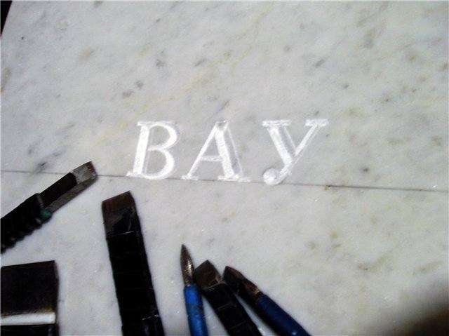

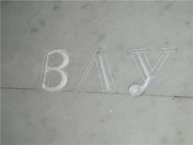

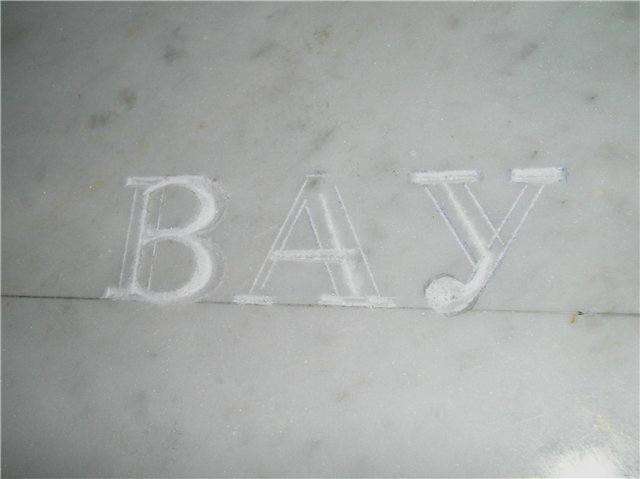

Анфим Опубликовано 17 февраля, 2010 Автор Опубликовано 17 февраля, 2010 Размечаем и гравируем.Наносим линию разметкиСовмещаем и вымеряем Фиксируем и переводимПрочерчиваем чертилкойПрямым ударом наносим центральную линию («ослабляем» камень)Скарпелью выполняем все круглые элементыВнешняя линия круглых элементовВнутренняяПодчищаем и выравниваемПродолжение следует.

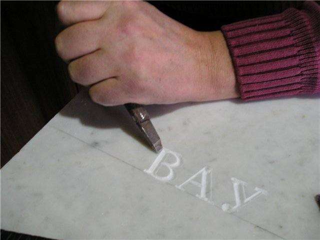

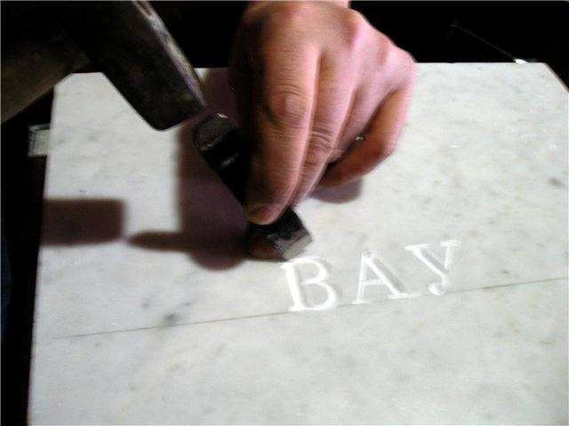

Анфим Опубликовано 17 февраля, 2010 Автор Опубликовано 17 февраля, 2010 Рубим «подсечки»Рубим прямые элементы .Вокруг стола не бегаем .От себя.К себе.Обращаю ваше внимание на руку держащую резец.Она лежит на памятнике – не напряжена ,только пальцы меняют угол наклона резца.При «чистке» резец должен быть практически под прямым углом .Прямые элементы пробиты.Скарпелью рубим на «ус» .Рука лежит на памятнике., не держите на весу с упором рубить легче.Углом резца ,можно и скарпелью , чистим «ус»Подчищаем – шрифт готов к покраскеВысота данного шрифта 30 мм- 3 см.Учиться лучше на 5-6 сантиметровом и именно академическом шрифте .Освоив его остальные шрифты в лёгкую будут поддоваться.Круглые элементы лучше отрабатывать на цифре 9 и букве О.Покраску показать? 1

Alexey Опубликовано 17 февраля, 2010 Опубликовано 17 февраля, 2010 Амфин Спасибо!А в чём примочка к себе? Обьясните зеленому...
Анфим Опубликовано 18 февраля, 2010 Автор Опубликовано 18 февраля, 2010 Alexey, к себе - это это когда резец наклонен от тебя,а удар по нему к себе .Это для того что бы не бегать вокруг стола (не профессионально это) надо с самого начала привыкать к тому ,что рука держащая резец (скарпель) должна работать по всем осям .Главное чтоб ты видел и чувствовал что ты делаешь.Тяжело так то объяснять ...я обычно руку ученика "ставил" держа его кисть с резцом своей рукой.А нормальному шрифтовику для того что бы сделать такой шрифт достаточно одной скарпели .Это как проверка мастерства .
