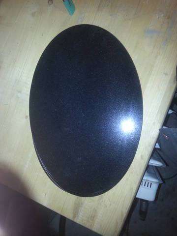

mrmeskys Опубликовано 19 декабря, 2013 Автор Опубликовано 19 декабря, 2013 Продам овалы из портретной плитки Shanxi Black ( на которой проводился конкурс станочников) - размер 390*290*5 мм - вырезаны на фрезерном станке, стоимость овала - 20 usd

mrmeskys Опубликовано 20 декабря, 2013 Автор Опубликовано 20 декабря, 2013 Да, если учесть что их почти сотня штук...Кстати на фрезере получается хорошо, да и фрезы есть где испытать...

mrmeskys Опубликовано 20 декабря, 2013 Автор Опубликовано 20 декабря, 2013 да я знаю уже какие. Кстати 6 мм режет шустрее...Режем спеченной с закругленным концом.

mrmeskys Опубликовано 21 декабря, 2013 Автор Опубликовано 21 декабря, 2013 Спасибо Овалы из портретной плитки. Вырезаны фрезерным станком. Фреза закругленная - 6 мм.
kalistratoff Опубликовано 21 декабря, 2013 Опубликовано 21 декабря, 2013 Спечёная? на сколько одной хватает таких овалов? цанга на 8 найдите пожайлусто
mrmeskys Опубликовано 21 декабря, 2013 Автор Опубликовано 21 декабря, 2013 15 штук одной. но нужно было брать на 6 хвостовик, а на 8 рабочий инструмент. Сделали бы два раза больше. И пилили по 4 штуки в пачке. То есть была нарушенная технология для хвостовика 6 мм с рабочим инструментом 6 мм.

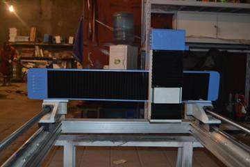

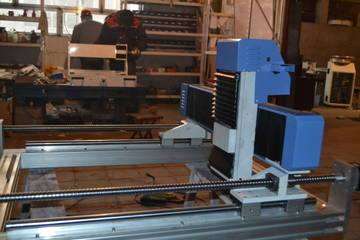

mrmeskys Опубликовано 25 декабря, 2013 Автор Опубликовано 25 декабря, 2013 Планшетник 600*700*150 "на выходе". Шпиндель 2,2 квт. ГайкаER20. Цанга до 12 мм. Все оси будут защищены. 5 драйверов (возможно подключения 4 оси). Стоимость предположительно 7000 usd в Москве.
