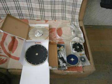

Могучий Опубликовано 29 января, 2014 Опубликовано 29 января, 2014 Зенонас привет! сегодня получил посылку пришла давно извещение мне не отправили почему-то. я в шоке теперь есть диски по граниту называются Zenon и бор как игрушка

AndreyTar Опубликовано 29 января, 2014 Опубликовано 29 января, 2014 , что за машинка на второй фотографии ?
mrmeskys Опубликовано 29 января, 2014 Автор Опубликовано 29 января, 2014 Она еще не собрана - прямошлифовальная Gison. http://www.gison.com.tw/en/product/Micro-Air-Grinder-30000-rpm/air_tools_163_GP-8244J.html Для нее фрезы, набор - 90 usd: цанга 6 мм. Турбодиски 40 и 50 мм под цангу 6,0 мм - 10 usd за штуку
