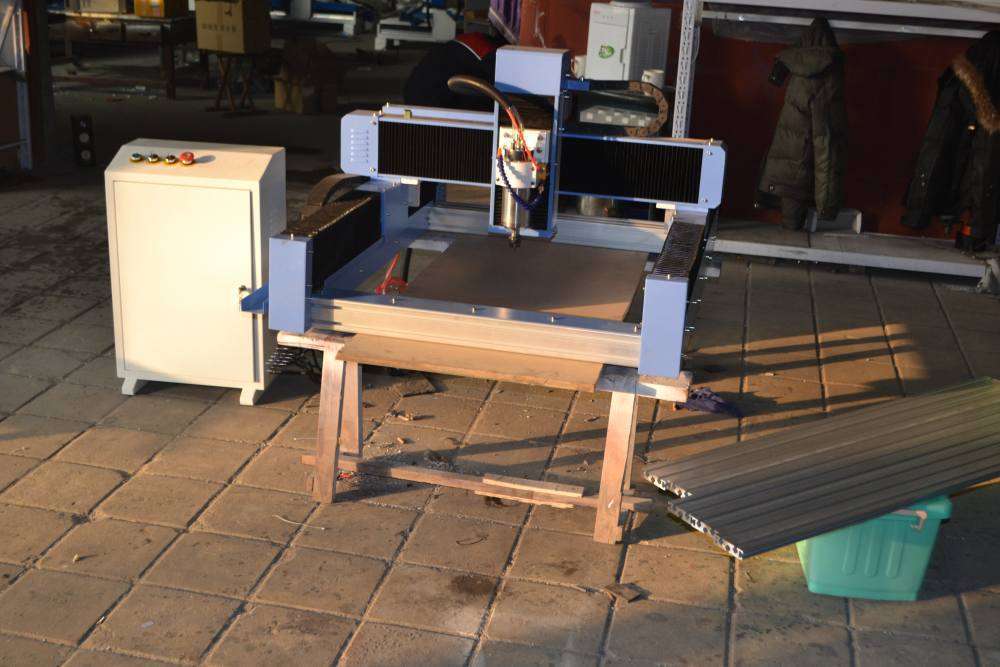

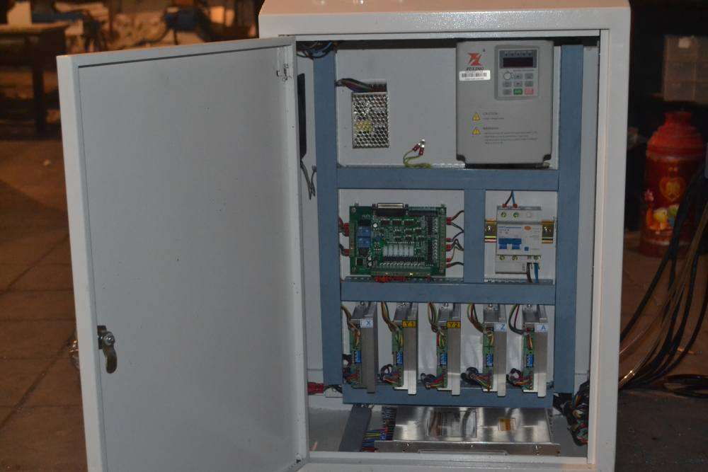

mrmeskys Опубликовано 9 января, 2014 Автор Опубликовано 9 января, 2014 Планшетный станок 700*600*150 мм. Шпиндель - 2,2 квт. ролик http://yadi.sk/d/ukWlw4cwFgyqH Станок Блок управления - Свободный драйвер для 5 оси.
