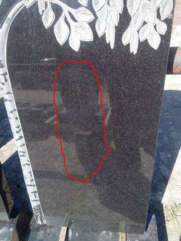

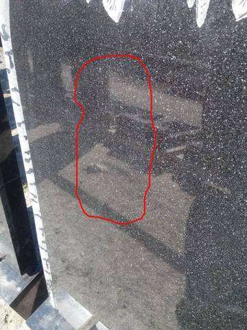

chebis Опубликовано 24 марта, 2014 Опубликовано 24 марта, 2014 отпишись за чёрненький диск на 230мм. как попробуешь. Много поработать не удалось пока, но первые впечатления очень хорошие. отпишись пожалуйста за толстую черепаху тоже там 50к по моему черепахи 3мм??? Толстая черепаха 30к дерёт отлично, у меня крупные номера влёт уходят поэтому для меня самое то. Черепахи 3мм корея сухие и мокрые. На китайце было сильно поцарапано лицо при транспортировке, попробовал сухими черепахами пятном вывести, потом войлок +tenax получилось очень хорошо.

chebis Опубликовано 25 марта, 2014 Опубликовано 25 марта, 2014 chebis, ты ей на сухую работаешь? чё не вскрыл до конца? выдели под неё персональный захват и не снимай с него На сухую, не вскрылась до конца, потому что поработал не долго и всё что нужно и так очень быстро ободрал, с ухватом так и сделаю, она тяжёлая и есть небольшие биения, притру и больше трогать не буду. Мультидиском чёрный сегодня ещё поюзал, диск мощный режет как масло и плоскостью работает очень хорошо.
