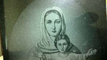

МигельАнгело Опубликовано 3 февраля, 2015 Опубликовано 3 февраля, 2015 Первые испытания на обычной "украине", решил обойтись без глазиков,ткнул "пальцем в небо", икона с форума. Значит, скорость 400, мощность 15%, размер 60 на 44, время 1 час 5 мин. Возможно на фото немного светлее чем есть на самом деле. Без покраски. 9
sintex Опубликовано 3 февраля, 2015 Автор Опубликовано 3 февраля, 2015 @МигельАнгело, для старта ОЧЕНЬ даже ХОРОШО! А как для украинского "местного" габбро, то даже ОТЛИЧНО!
Starche Опубликовано 5 февраля, 2015 Опубликовано 5 февраля, 2015 Очень даже не плохо... А тебе , МигельАнгело, самому, как станок? Какой взял из миртелсовских? Любопытно... Без покраски, очень даже не плохо на лазере выходит - сам стараюсь реже красить)))

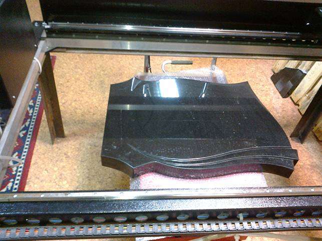

МигельАнгело Опубликовано 5 февраля, 2015 Опубликовано 5 февраля, 2015 @Starche, спасибо, приобрёл лазерный 120/60. Интересная вещь, только изучать его нужно более кропотливо чем ударник (имхо). Взял пока для оформления всего кроме портретов, дальше будет видно. Вот, могу показать имитацию ударника на лазере ("украина" и базальт)
Starche Опубликовано 7 февраля, 2015 Опубликовано 7 февраля, 2015 Все ни чего, только вот на нижних фото сильно выбелено. Или крашенные? Контраста больше давай. Не бойся делать темные темнее - светлые светлее - но без фанатизма. В фильтре Свет - Тени можно хорошо полутона и прочее подтянуть))). Битовый формат можно инструментом Информация отследить точки в % и сравнить с градиентом ( эээээ - шкалой по гравировке ) Только пипетку ставь 3 х 3, иначе только черное-белое увидишь))). Я гравирую на 200 пк/дм. Скорость 300. А аппаратик взял хороший))). Как установил? Да, и что значит - иммитация ударника? Не совсем понял...
МигельАнгело Опубликовано 7 февраля, 2015 Опубликовано 7 февраля, 2015 Спасибо за совет. На нижнем фото крашеный базальт. Имитация ударника означает точечную структуру (отдельно различимые точки). Установил хорошо, вот только плохо получается уровень ловить сразу по 4-м углам камня, то ли стол смастерил не так, то ли камень такой..

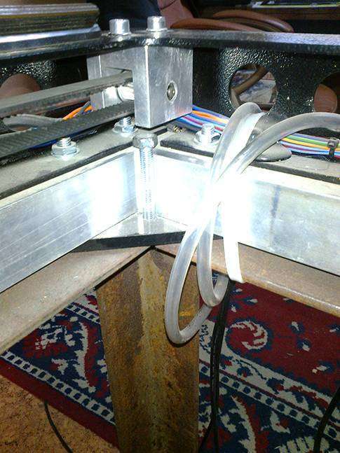

Starche Опубликовано 9 февраля, 2015 Опубликовано 9 февраля, 2015 )))) Я сварил раму из уголков - на ножках. 5 уголок, кажется. Уголок не вибрирует при работе станка. Стоит как вкопанный)))Регулирую болтами, которые установил на крепление станка ( уголки там есть, они к коробке станок крепят при транспортировке ), Вкрутил все 4 болта, но только по 3 равняю. 4 пользуюсь крайне редко. Если уж камень тяжелый, и тележку перекосить может, то под ножки подкладываю. Один нюанс - регулировать таким методом нужно приноровиться - я поначалу даже не заметил, что станок в раме может качаться - раму перекашивало, если под ножки подкладывал ))) Сейчас то уже приноровился. 1
