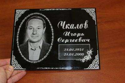

sintex Опубликовано 1 октября, 2015 Автор Опубликовано 1 октября, 2015 В настоящее время набирает популярность гравировка табличек на акриле. Таблички можно оформлять с портретом или просто текст. Изготавливать любую форму таблички насколько хватит фантазии. Устанавливать таблички можно на крест или первую закладку камня до установки основного памятника. Ниже технология изготовления табличек на памятники на акриле с помощью лазерного станка Миртелс: Примеры готовых работ на акриле:

sintex Опубликовано 1 октября, 2015 Автор Опубликовано 1 октября, 2015 Рекомендации по гравировке акрила Для гравировки акрила рекомендуем использовать следующие параметры: Скорость 300 мм/сМощность 12-20%Разрешение изображения 200 dpiИнтервал 0,127 В качестве затирки использовать белую акриловую краску. Обязательно использовать вытяжку!
sintex Опубликовано 1 октября, 2015 Автор Опубликовано 1 октября, 2015 Хотелось бы отразить в данной теме возможности станка относительно гравировки на акриле табличек на памятники, так как эта тема центральная о станке. Более детальную информацию по гравировке на акриле можно посмотреть в теме по ссылке ЗДЕСЬ.

sintex Опубликовано 1 октября, 2015 Автор Опубликовано 1 октября, 2015 @Alexey, комментарий не понятен! Технология табличек на акриле популярная в некоторых населённых пунктах. Данной технологии нас обучали Клиенты, которые купили станок. Сказали, что в их населённом пункте такие таблички пользуются популярностью, затем их конкурент тоже приехал за станком. Из расходников: лист акрила и акриловая краска, станок отгравировал, вырезал. Затем протёр акрилом и готово, дёшево и практично! Любое изображение, любая форма, сразу можно резать с отверстиями под крепёж.

sintex Опубликовано 2 октября, 2015 Автор Опубликовано 2 октября, 2015 @иркутянин, верно, можно гравировать такие таблички на двухслойном пластике, но он дороже. Гравировка на акриле - самый простой и дешёвый вариант по изготовлению табличек на кресты. Как дополнительный приработок к изготовлению памятников.
STAR Опубликовано 2 октября, 2015 Опубликовано 2 октября, 2015 Хорошая придумка-спору нет. Респект тому кто выжал еще один девайс с лазера. Себестоимость такой таблички 50 рублей..продают её за 150. У нас она где-то 800р. стоила бы @иркутянин, верно, можно гравировать такие таблички на двухслойном пластике, но он дороже. Гравировка на акриле - самый простой и дешёвый вариант Композитные панели Алюкобонд .Вот что лучше, и ничего втирать не нужно )))
sintex Опубликовано 2 октября, 2015 Автор Опубликовано 2 октября, 2015 @STAR, алюкбонд не очень дешёвый, а акрил в разы дешевле.
