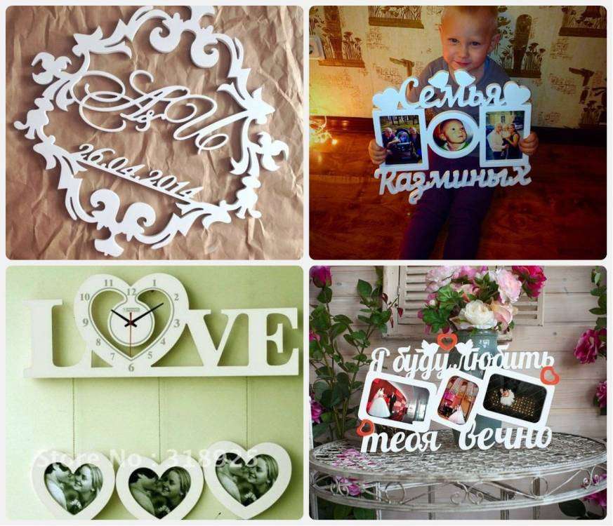

Валерон Опубликовано 27 октября, 2015 Опубликовано 27 октября, 2015 если будет, то будет внятный портрет. Но в любом случае не стоит ждать такого же качества, какое получается на базальте или даже на хорошем китайце. несмотря на кажущуюся однородность - карелия - очень неоднородный материал. Надо будет в гости наведаться к каму-нить со своей плиточкой))))) Яшa сказал(а) 27 Окт 2015 - 15:12: лазер не гравирует непосредственно металл......................................либо легко растворимы в воде, либо и то, и другое одновременно... С этим я понял, спасибо. Яшa сказал(а) 27 Окт 2015 - 15:12: неплохая "зимняя" ниша для лазера - печати и штампы. Этого "добра" у нас с избытком, вот и думаю, что-то более праздничное замутить))))
Яшa Опубликовано 27 октября, 2015 Опубликовано 27 октября, 2015 это ффсе фрезером сделано - не вздумайте повторить такое на лазере - по крайней мере из ПВХ. убьете и станок, и оператора...
Валерон Опубликовано 27 октября, 2015 Опубликовано 27 октября, 2015 это ффсе фрезером сделано - не вздумайте повторить такое на лазере - по крайней мере из ПВХ. убьете и станок, и оператора... Неее не из пвх, я думал из тонкой фанеры или из пенопласта или из плотного поролона(не помню точно из чего их делают) Я так понимаю номерки можно, а вот на крышке ноутбука - уже засада(она из сплава алюминия).

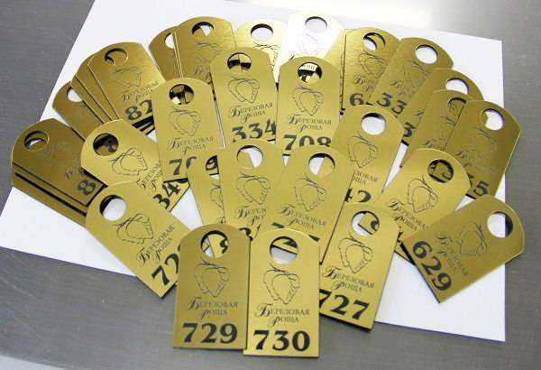

Яшa Опубликовано 27 октября, 2015 Опубликовано 27 октября, 2015 эти номерки как раз сделаны из двухслойного пластика, о котором писал Синтекс.самое то, что нужно.тоже достал себе несколько кусочков такого пластика (дорогой, собака) - потому берегу как зеницу, о как.как придумаю что-нибудь стоящее из него обязательно познакомлю эти кусочки со станком.
