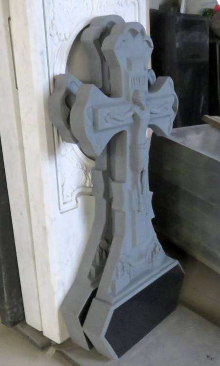

Нурислам Опубликовано 2 июля, 2020 Опубликовано 2 июля, 2020 @Бракодел Привет пошерстил интернет. В принципе получается государство очень хитрое таким образом вытаскивает всех на свет, разницы немного. Если стать самозанятым (НПД) налог 4-6% без обязательных страховых взносов, хотя часть налога уходит на мед. страх. А пенсионный можно платить добровольно если планируешь дожить до старости в противном случае только крохи пенсии по старости. Получается почти так же как ИП с УСН только с УСН есть возможность уменьшить сумму налога за счёт суммы страхового взноса. Правда можно сделать ИП сНПД, пока нет заказов и выручки, а потом можно будет взять любой налоговый режим. Подскажите что можно просить за работу: крест с коелги 1500×700×150 полностью полированный с фаской 20мм
Нурислам Опубликовано 2 июля, 2020 Опубликовано 2 июля, 2020 24 минуты назад, Нурислам сказал: Подскажите что можно просить за работу: крест с коелги 1500×700×150 полностью полированный с фаской 20мм Ни разу такой не делал может его не полированный оставить чтобы микротрещенки не видно было?

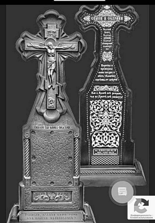

Нурислам Опубликовано 15 июля, 2020 Опубликовано 15 июля, 2020 (изменено) И опять Я.. с из вечным вопросом сколько просить за работу крест резнина 1400×500×200 шлифованная резнина. 😀И ещё, сколько вообще стоит "уснувший ангел" какую цену гнуть за такое качество, с утопленным фоном (фон ниже чем перья и листья) размер 1200×500 Изменено 15 июля, 2020 пользователем Нурислам Дописал
Роман Антропов Опубликовано 15 июля, 2020 Опубликовано 15 июля, 2020 (изменено) 6 часов назад, Нурислам сказал: И ещё, сколько вообще стоит "уснувший ангел" какую цену гнуть за такое качество, с утопленным фоном (фон ниже чем перья и листья) размер 1200×500 Значит так. .. Фотка явно станок-фрезер. В ручную такую бахнул бы щас из 10-12 толщина за мрамор 35-40 при "художественном уровне" и детализации максимально близкой к оригиналу, и 45-50 гранит... Всё это при условии что слой стелы будет снят станком в основе и по контуру фигуры доведу руками... Что имею ввиду под "слой снят станком"- НЕ ФРЕЗЕРОМ ! Как выясняется мало кто знает как сие делают и умеют не многие... У нас делается так - на станок полировки монтируют режущий диск, и вуаля, шинкуйте. Но устанавливать режущий диск нужен умелец. Я не умею. И про близость к оригиналу - хитрили. Т.е. выбрать в ручную острые углы между листиками на утопленной плоскости как на фото почти не реально. Поэтому выше плоскости стеллы оставляли не все листья, так чтоб удобно было было полировать плоскость вручную болгариной диаметром 6-8, потом, после полировки плоскости, недостающие листсики торчащие, резались как обычно втопленными в плоскость стеллы. Эффект весьма хорош трёхмерность и выпуклого и втопленного, для рифмы резались втопленные пара перьев крыла..... Ну, и пёрышки в ручной резке п другому стоит делать...выглядит не хуже, просто по другому немного. ------ Промелькнул у нас зимой боец-резун с Иванова, показыфал фотки работ. Весьма прилично. Такую куклу с мрамора вдвоём с сотоварищем они резализа 100 тыров из мрамора, включая снять плоскость в ручную и полирнуть.... Во всяк случае так утверждал боец. Так что фиг знает кто как себя ценит... Тот боец продержался на нашем потоке ширпотреба 2 дня, офигел с расценок и исчез. ------ Циферя названы не для клиента за объект, а сколько разные резуны, в разных местностях берут на руки за работу. Изменено 15 июля, 2020 пользователем Роман Антропов 2

Калуга Опубликовано 17 июля, 2020 Опубликовано 17 июля, 2020 Нурислам, крест, что ты показал - бетонное литье. Я из мрамора и гранита на фрезере делал такие:
Роман Антропов Опубликовано 17 июля, 2020 Опубликовано 17 июля, 2020 (изменено) 16.07.2020 в 08:05, zelenok сказал: @Роман Антропов Ивановский хоть не тот на которого полмосквы жалуется и кино снимают? Я всё боюсь, что он у Иваныча проявится:) НЕ знаю. Про Мск ни чё не говорил...Когда то наш командир у него перекупал, много... платил гораздо дороже чем нам сейчас... Теперь...вопчим наш вал по плану его не хило подкосил и ему приходится прыгать по гастролям.. У нас появился за пресловутой стабильностью (вроде как шеф его даже пригласил)...но за такие деньги и на потоке ему работать не канает... Куда исчез мне не докладывал. Даже имя не запомнил. 15.07.2020 в 16:54, Нурислам сказал: "уснувший ангел" ...... размер 1200×500 На фото пропорции камня другие. Ближе к 1: 2, и скорей всего даже пошире... Т.е. если 120 высота, то в ширь 60-65. Изменено 17 июля, 2020 пользователем Роман Антропов

Нурислам Опубликовано 17 июля, 2020 Опубликовано 17 июля, 2020 3 часа назад, Роман Антропов сказал: На фото пропорции камня другие. Ближе к 1: 2, и скорей всего даже пошире... Т.е. если 120 высота, то в ширь 60-65. Да спасибо, я тоже про это думал, но автоматом написал размеры запроса @Калуга да пожож на первый вариант, мне бы сориентироваться по цене работы, сколько за такое можно просить в ручную. На станке как я понял они делать не хотят(не хотят надолго выводить станок из процесса потока, так что ли) думают руками дешевле или быстрее?
Калуга Опубликовано 18 июля, 2020 Опубликовано 18 июля, 2020 (изменено) Ну что вручную дешевле и быстрее, я сомневаюсь. Но после станка всё равно вручную дорабатывать придётся - полировать заниженную поверхность, фаски, пескоструйка, если хотите получить более эффектную поверхность фрезеровки. Я бы на фрезере всё сделал за сутки + часов 5-6 ручной доработки. С клиента взял бы тысяч 60 рублей, тысяч 5 отдал бы за ручную доработку. За ручную работу взял бы с клиента тысяч 80 рублей. Но, в разных регионах разная ценовая политика. У Вас могут быть другие цифры. Надо ещё учитывать, что я сам стою за станком и для оптовиков у меня совсем другие цены. Изменено 18 июля, 2020 пользователем Калуга
Нурислам Опубликовано 18 июля, 2020 Опубликовано 18 июля, 2020 @Калуга спасибо, впринципе потолок опустить проще, чем поднять. Мысли тоже около этой суммы плясали. Назову, не понравится пусть сами делают, а у меня и так работы хватает.
