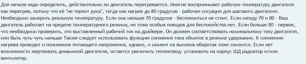

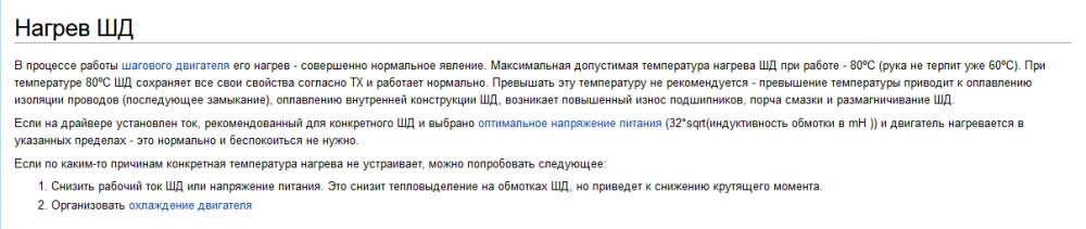

Mystery Опубликовано 13 сентября, 2019 Опубликовано 13 сентября, 2019 41 минуту назад, SNS сказал: И откуда такая информация? Во первых понижение напряжения сказывается только на скоростных характеристиках двигателя, но никак не на нагрев! Драйвер всё равно постарается обеспечить ему выставленный ток. И напряжение не может быть ниже допустимого. Во вторых до 100 градусов никакая изоляция не плавится - это полная чушь. Вы когда ни будь пробовали расплавить изоляцию провода в кипящей воде? А вот лак которым покрыт обмоточный провод от высоких температур пересыхает и может трескаться нарушая изоляцию, но ни как не плавиться! И в третьих посмотрите даташит на двигатель, вряд ли там говориться про 80 градусов. На сколько я помню то там температура хранения до 50 градусов, а рабочая вряд ли её превышает. Кстати нарыл. Электродвигатель изготовлен в исполнении УХЛ категории 4.1 по ГОСТ 15150-69. Тут максимальная температура воздуха 40 градусов!

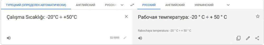

Сергей Луцев Опубликовано 13 сентября, 2019 Опубликовано 13 сентября, 2019 @Mystery ну так это же температура окружающей среды, а температура двигателя я так понимаю будет(и должна быть) выше. Просто они имеют ввиду что если окружающая будет выше, то двигатель не будет успевать охлаждаться. Двигатель бензопилы тоже не имеет никакого охлаждения и температура его намного выше окружающей среды) Так что не пугайте меня, он не должен быть 40-градусным))) http://www.robosan.com.tr/step/sy57sth51.htm вот нашёл эти двигатели, на каком-то непонятном языке написано, польский что ли или что-то вроде того, но я так понял что его максимальная температура 80°С
Mystery Опубликовано 13 сентября, 2019 Опубликовано 13 сентября, 2019 1 час назад, Сергей Луцев сказал: вот нашёл эти двигатели, на каком-то непонятном языке написано, польский что ли или что-то вроде того, но я так понял что его максимальная температура 80°С Temperature Rise - это предельная температура 80 градусов, а рабочая до 50. Хоть и движок другой. Предельная температура это такая температура при которой движок не должен и не может длительно работать. 1 час назад, Сергей Луцев сказал: Двигатель бензопилы тоже не имеет никакого охлаждения и температура его намного выше окружающей среды) А вот тут двигатель внутреннего сгорания, к нему совсем другие требования.
SNS Опубликовано 13 сентября, 2019 Опубликовано 13 сентября, 2019 ого сколько букв.. --------- -20 +50, температура окружающей среды в которой находится - работает изделие, т.е. ШД. а нагрев его может доходить до 80 градусов MAX. ---------
Mystery Опубликовано 13 сентября, 2019 Опубликовано 13 сентября, 2019 15 минут назад, SNS сказал: -20 +50, температура окружающей среды в которой находится - работает изделие, т.е. ШД. а нагрев его может доходить до 80 градусов MAX. Это для какого двигателя? И откуда информация? В принципе для пользователя это должно быть побоку, работает станок и бог с ним. Я просто хотел сказать что это не нормальная температура для движка.
SNS Опубликовано 13 сентября, 2019 Опубликовано 13 сентября, 2019 2 часа назад, Mystery сказал: Это для какого двигателя? И откуда информация? из даташита, nema 17, 23 и >. класс изоляции Class B(130°C)
