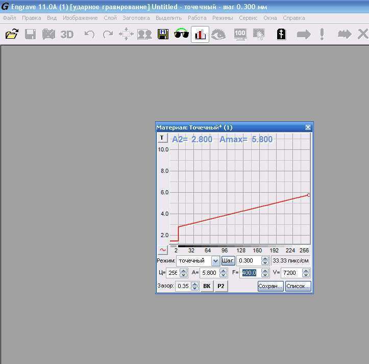

minus Опубликовано 17 сентября, 2019 Опубликовано 17 сентября, 2019 A2 удар по серому... поднимай. Но не должно быть периодичности, сегодня серое выбило , завтра нет. должно всегда бить...
Сергей Луцев Опубликовано 17 сентября, 2019 Опубликовано 17 сентября, 2019 Хмм...ну если я а2 подниму наоборот серые ещё более снимет, нет?
minus Опубликовано 17 сентября, 2019 Опубликовано 17 сентября, 2019 сколько стоит по серому, по белому?, и пример ретуши в студию, если можно на слоях.
Сергей Луцев Опубликовано 17 сентября, 2019 Опубликовано 17 сентября, 2019 На сером стоит 3100, на белом 5000, правда с каждым проходом я меняю параметры пытаясь поймать эти светло- серые тона... Версия 11, загрузить ничего что-то не получается...может потому что с телефона сижу, на компе нет инета
minus Опубликовано 17 сентября, 2019 Опубликовано 17 сентября, 2019 На яндекс или гугл диск загрузи. я стартую 3800-5800 и постоянно по 200 увеличиваю с каждым проходом.... ну эт на глаз, все зависит от станка, силы удара магнита..
Сергей Луцев Опубликовано 17 сентября, 2019 Опубликовано 17 сентября, 2019 Ух, 3800, он у меня точно тени выбелит. А скорость какую пользуешь?
minus Опубликовано 17 сентября, 2019 Опубликовано 17 сентября, 2019 200, выше смысла не вижу ставить, резонанс большой, на 600 погулять просится, так его трясет, рябь какая то... а вот 200 мягенько плавненько ваяет. Опять же , это чисто мой личный опыт, может где то , кто то и гравирует на сауно на скорости 400. Не уверен я в качестве гравировки на таких скоростях. Запаришься муфты менять. 6 минут назад, Сергей Луцев сказал: Ух, 3800, он у меня точно тени выбелит. А скорость какую пользуешь? Без ретуши сложно подсказать 1
Сергей Луцев Опубликовано 17 сентября, 2019 Опубликовано 17 сентября, 2019 @minus а не можешь свой пример ретуши скинуть, если не сложно? Я на 250 гравирую, ещё боюсь того раздвоения которое у меня было)))
Мойша Степан Опубликовано 17 сентября, 2019 Опубликовано 17 сентября, 2019 5 часов назад, minus сказал: 200, выше смысла не вижу ставить, резонанс большой, на 600 погулять просится... @minus , А у тебя скорость можно 600 выставить? Я в обзорном видео на сайте САУНО увидел, что там в одном фрагменте скорость 600 стояла. Но когда к нам пришёл станок с 11-й версией, я увидел, что по умолчанию стоит 400 и выше поднять её я не смог, даже меняя шаг в меньшую сторону (при большем шаге и 400 выставить не получится, даже в 8-ке при шаге 0.350, например, максимальная скорость только 375).
Сергей Луцев Опубликовано 17 сентября, 2019 Опубликовано 17 сентября, 2019 Ну кнопку турбо нажимаешь и скорость становится 600. Же)
Сергей Луцев Опубликовано 17 сентября, 2019 Опубликовано 17 сентября, 2019 В Сауно так же, Мастер наверное это с Сауно взял, или наоборот
Мойша Степан Опубликовано 17 сентября, 2019 Опубликовано 17 сентября, 2019 1 час назад, Сергей Луцев сказал: Ну кнопку турбо нажимаешь и скорость становится 600. Же) @Сергей Луцев , видно, что ты досконально 11-ку проштудировал. Мне на это времени не было. Говорю же, зимой буду изучать. Нашёл я буквочку "Т" в верхнем левом углу панели "Материал". Но я в этой кнопке смысла не вижу. Я и на 400 практически не гравирую. Раньше, когда был один станок и надо было СРОЧНО.., гравировал и на 400. А сейчас три станка... По гравировке завала практически нет. Много времени занимают разные коллажи, типа: голова отсюда, рука оттуда, правый ботинок из интернета, а уши сами дорисуйте...
Сергей Луцев Опубликовано 17 сентября, 2019 Опубликовано 17 сентября, 2019 @Мойша Степан да как сказать проштудировал...функциями её не пользуюсь и на 600 тоже не гравирую, уже вообще 200 поставил))). А про то что иногда просят голову отсюда а улыбку оттуда это даа)). Я стараюсь отговорить человека от этого, говорю что будет непохоже))
