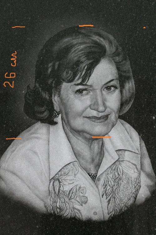

КУДИН Опубликовано 5 февраля, 2017 Автор Опубликовано 5 февраля, 2017 Согласен, но такова воля её дочери. А "С" я подкрутил чуть выше верхнюю завитушку. Заглавные этого шрифта ей не понравились.
Тёха Опубликовано 5 февраля, 2017 Опубликовано 5 февраля, 2017 @КУДИН сколько по времени делал этот памятник? Буквы понятно что за пару часов. А портрет?
КУДИН Опубликовано 5 февраля, 2017 Автор Опубликовано 5 февраля, 2017 Та не .. буквы день мучал. Пока закомпоновал, перевел с распечатки, прочертил и пробил ровные скарпелями и машинкой кругловки.. ))) А портрет 5 дней. Часов 30. Да еще буду чистить портрет, но уже при заказчике. Местами темноват. Думаю захотят еще где ни где смягчить.
AndreyTar Опубликовано 5 февраля, 2017 Опубликовано 5 февраля, 2017 7 часов назад, КУДИН сказал: А ... я понял .. ))) Спасибо. Хорошо, что нормально восприняли. Может и помог чем. 1
КУДИН Опубликовано 5 февраля, 2017 Автор Опубликовано 5 февраля, 2017 Мне указывали еще и на большой палец. Мол сильно длинный кажется. Да полоска одинаково черная, нужно смягчить в основании. И под суставами указательного ... .. Теперь видно лучше все погрешности ... )) Опять же с цветного оригинала. Будем исправлять.
Руслан Опубликовано 5 февраля, 2017 Опубликовано 5 февраля, 2017 8 часов назад, КУДИН сказал: А портрет, лицо - на 26 см. Куда больше ? Откуда до куда меряется подскажи плиз...сравню со своими...
Руслан Опубликовано 5 февраля, 2017 Опубликовано 5 февраля, 2017 Вполне достойный размер....я такие же делаю в стандарте...( о увеличенных речь не ведем)

КУДИН Опубликовано 9 февраля, 2017 Автор Опубликовано 9 февраля, 2017 ПАМЯТНИК ГОТОВ, вчера добил. ХУХ ))). Я тут видео снял с это работой.. в ютуб не хочу, чтобы сжало размер. Как сделать меньше пока не знаю ...
