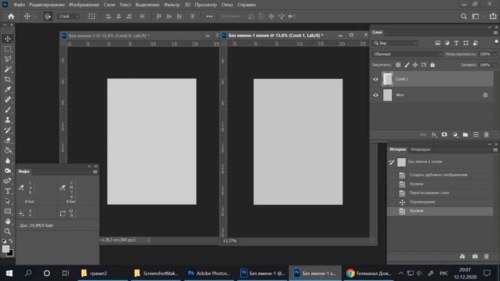

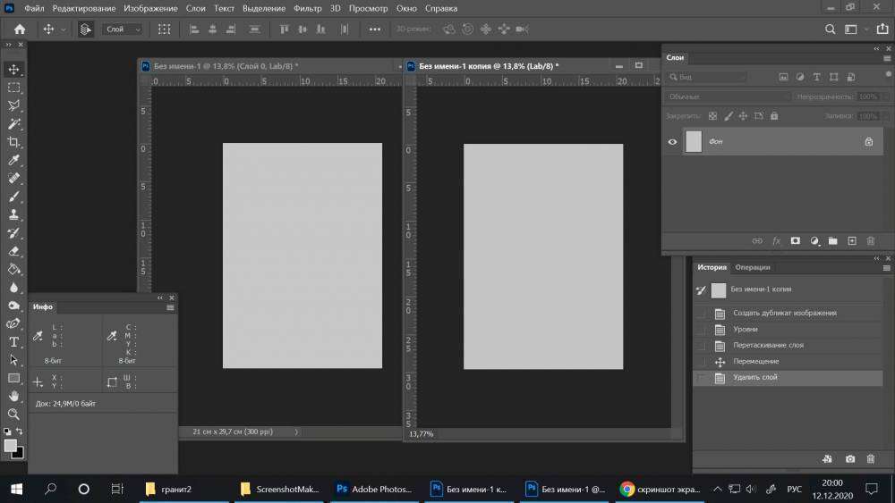

ibucov Опубликовано 12 декабря, 2020 Поделиться Опубликовано 12 декабря, 2020 (изменено) про оттенки серого интересно, пример кстати)) не про гаммы, гаммы скучноваты)) оттенки которые рядом стоят, какой прямоугольник светлее какой темнее? 1 вариант это если 128 оттенков серого 2 вариант 28 3 вариант 64 это все конечно от монитора еще зависит я только 28 заметил загруженные картинки скачал еще раз проверил 32 исправил на 28 сжатие при загрузке походу Изменено 12 декабря, 2020 пользователем ibucov Ссылка на комментарий Поделиться на другие сайты Поделиться
