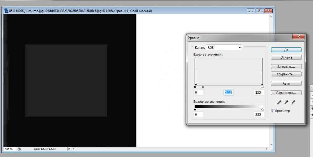

basilok Опубликовано 11 декабря, 2020 Поделиться Опубликовано 11 декабря, 2020 (изменено) 6 часов назад, Калуга сказал: но наши глаза способны определить только 30 оттенков серого Люди с поверхностными знаниями очень часто несут "лабуду" которую вычитывают в "помойке" интернета. Очень давно занимаюсь настройкой печатного оборудования и мониторов. Вот простейший тест на качество монитора. Нормальный монитор покажет квадрат в квадрате.Это шаг в 1% по Lab, а это уже 100 оттенков которые различит глаз от черного до белого. Многие даже не знают почему и для чего 256 в кодировании цвета в цифровых устройствах........ Мышкой по изображению...... Изменено 11 декабря, 2020 пользователем basilok 2 1 1 Ссылка на комментарий Поделиться на другие сайты Поделиться

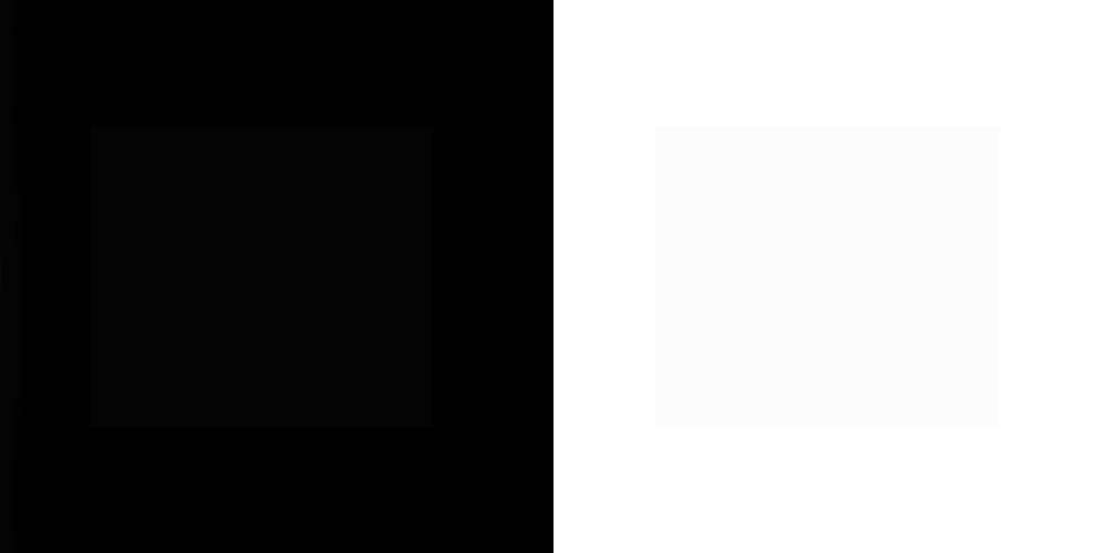

Руслан Опубликовано 12 декабря, 2020 Поделиться Опубликовано 12 декабря, 2020 8 часов назад, basilok сказал: Люди с поверхностными знаниями очень часто несут "лабуду" которую вычитывают в "помойке" интернета. Очень давно занимаюсь настройкой печатного оборудования и мониторов. Вот простейший тест на качество монитора. Нормальный монитор покажет квадрат в квадрате.Это шаг в 1% по Lab, а это уже 100 оттенков которые различит глаз от черного до белого. Многие даже не знают почему и для чего 256 в кодировании цвета в цифровых устройствах........ Интересный тест.не встречал его ранее. Мой монитор не увидел квадрат в квадрате. Хотя он настроен на то что видит станок. В фотошопе я начал вести ползунком и только при этом значени стал виден квадрат. Что это значит в контексте теста ? Объясни пожалуйста Мне интересно.А я применю это к своим знаниям по гравировки. Ссылка на комментарий Поделиться на другие сайты Поделиться
basilok Опубликовано 12 декабря, 2020 Поделиться Опубликовано 12 декабря, 2020 41 минуту назад, Руслан сказал: Мой монитор не увидел квадрат в квадрате. Хотя он настроен на то что видит станок. В фотошопе я начал вести ползунком и только при этом значени стал виден квадрат. Что это значит в контексте теста ? Средний ползунок «Входные значения» предназначен для коррекции показателя гаммы в изображении. 41 минуту назад, Руслан сказал: Интересный тест.не встречал его ранее Банальность для профилировщиков мониторов. Один из примитивных визуальных способов проверки как отрабатывает монитор после профилирования. Делаешь квадрат 150х150 в фотошопе и заливаешь L 0 или 100 соответственно по Lab. Дальше в центре делаешь выделение и заливаешь на один процент больше или меньше L 1 или 99 соответственно. Видишь разницу в тенях и светах - отлично. Если видишь при разнице в 2 - приемлемо. При 3 и более - настраивай монитор, так как он не отрабатывает в тенях и светах. Нет желания стучать по клаве. Хочешь расскажу про "Установка целевых значений светлых участков и теней" , это куда полезней для гравировщиков. Звони я не сплю..... Ссылка на комментарий Поделиться на другие сайты Поделиться
Руслан Опубликовано 12 декабря, 2020 Поделиться Опубликовано 12 декабря, 2020 (изменено) 18 минут назад, basilok сказал: При 3 и более - настраивай монитор, так как он не отрабатывает в тенях и светах. Всё понял Вывод прост: этот метод калибровки монитора не подходит для гравировки портретов на камне. Даже больше. Его КАТЕГОРИЧЕСКИ нельзя применять при настройки монитора в контексте изготовления портретов на камне. 18 минут назад, basilok сказал: Нет желания стучать по клаве. так не стучи)))воспользуйся интелектуальным вводом. Голосом кароче)))) 18 минут назад, basilok сказал: Хочешь расскажу про "Установка целевых значений светлых участков и теней" , бесполезная мне информация. Не люблю забивать голову не нужной мне информацией. 18 минут назад, basilok сказал: это куда полезней для гравировщиков. Мы оба знаем что ты не знаешь что нужно для гравировщиков ( чисто из уважения и дружеских чувств пишу) Как и я не знаю что нужно для фотокерамики ( хотя тоже пытаюсь порой писать,но пишу только практику свою) 18 минут назад, basilok сказал: Звони я не сплю..... Я не люблю разговаривать. Мне нравится писать. Так можно обдумать ответ и проверить что ты хочешь сказать. Изменено 12 декабря, 2020 пользователем Руслан 1 Ссылка на комментарий Поделиться на другие сайты Поделиться
basilok Опубликовано 12 декабря, 2020 Поделиться Опубликовано 12 декабря, 2020 (изменено) 1 час назад, Руслан сказал: Вывод прост: этот метод калибровки не подходит для гравировки портретов на камне. Даже больше. Его КАТЕГОРИЧЕСКИ нельзя применять при настройки монитора в контексте изготовления портретов на камне. Руслан,не неси чушь. За столько лет, а это больше 15, чего я только не слышал. Твой заблуждающийся вывод похож на: настройте мне монитор под принтер. Нет уважаемый и еще раз нет !!! Монитор всегда настраивается по колориметрическим стандартам. То о чем ты заблуждаешься как раз и компенсируют "Установки целевых значений светлых участков и теней" плюс средний ползунок «Входные значения» подгонит гамму и ты будешь видеть тоже самое,но только на нормально настроенном мониторе. Это какой страшный "головняк" то будет у ретушера который на своем компе еще и для деколи цветные фотографии редактируют. 1 час назад, Руслан сказал: Мы оба знаем что ты не знаешь что нужно для гравировщиков Ошибаешься.Это часть полиграфии и не более. А вот ты даже к покраске с иронией относишься.И я фанат и сторонник лазерной гравировки. А по взрослому то и ты не знаешь этого, так как многие гравировщики сами то много не знают и не до понимают что им нужно, как и для чего. Изменено 12 декабря, 2020 пользователем basilok Ссылка на комментарий Поделиться на другие сайты Поделиться

Руслан Опубликовано 12 декабря, 2020 Поделиться Опубликовано 12 декабря, 2020 3 часа назад, basilok сказал: Руслан,не неси чушь. За столько лет, а это больше 15, чего я только не слышал. Твой заблуждающийся вывод похож на: настройте мне монитор под принтер. Нет уважаемый и еще раз нет !!! Монитор всегда настраивается по колориметрическим стандартам. То о чем ты заблуждаешься как раз и компенсируют "Установки целевых значений светлых участков и теней" плюс средний ползунок «Входные значения» подгонит гамму и ты будешь видеть тоже самое,но только на нормально настроенном мониторе. Это какой страшный "головняк" то будет у ретушера который на своем компе еще и для деколи цветные фотографии редактируют. Делай выводы какие хочешь- я калибрую монитор под станок. Делается это следующим образом. 1.У меня есть " ретушь эталон ". 2.Я гравирую её на камне. 3. А потом ставлю рядом с камнем монитор .Открываю эту ретушь. и затемняя монитор подгоняю его чтобы он показывал именно такую ретушь-какую отгравировано на камне. 4.Записываю значение на обратной стороне монитора 5.В итоге мой монитор показывает ровно то-что от гравирует станок. Если ретушь выглядит на мониторе темно-она и на камне будет темно.Если ярко-и на камне ярко. Вот так выглядят настройки мои одного из мониторов. 1 Ссылка на комментарий Поделиться на другие сайты Поделиться
