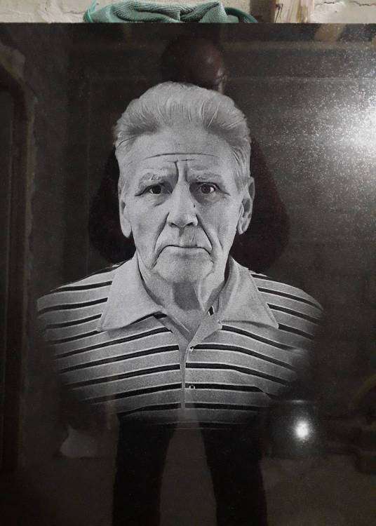

Тот Опубликовано 16 декабря, 2020 Опубликовано 16 декабря, 2020 35 минут назад, ibucov сказал: Я гравирую в амплитудном) Можно попросить Вас показать результат работы в амплитудном режиме?

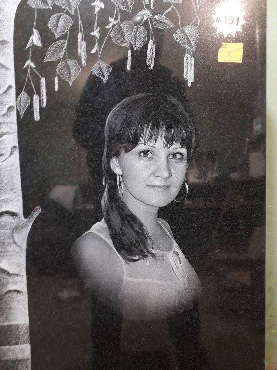

ibucov Опубликовано 16 декабря, 2020 Опубликовано 16 декабря, 2020 9 минут назад, Тот сказал: Можно попросить Вас показать результат работы в амплитудном режиме? Здесь все работы в амплитудном 1 1

vowaka Опубликовано 16 декабря, 2020 Опубликовано 16 декабря, 2020 Да, для него нужна совсем светлая ретушь. А камень какой? Я хоть и читал всю тему, но не отложилось.
ibucov Опубликовано 16 декабря, 2020 Опубликовано 16 декабря, 2020 (изменено) 15 минут назад, vowaka сказал: Да, для него нужна совсем светлая ретушь. А камень какой? Камень карельский, где дядя пятен мало было. Ретушь я делаю на мониторе как будто на камне, по тону имею ввиду, не высветляя, потом по определенному алгоритму высветляю, то есть выравниваю нелинейность точек от большой точки до самой маленькой, и закидываю в станок 34 минуты назад, Тот сказал: Можно попросить Вас показать результат работы в амплитудном режиме? ну не надо Вас, надо писать тебя) Изменено 16 декабря, 2020 пользователем ibucov
vowaka Опубликовано 16 декабря, 2020 Опубликовано 16 декабря, 2020 Обратил внимание что у нее отделил шею, а постах противник черных полос подбородка. Затемнения.
ibucov Опубликовано 16 декабря, 2020 Опубликовано 16 декабря, 2020 2 минуты назад, vowaka сказал: Обратил внимание что у нее отделил шею, а постах противник черных полос подбородка. Затемнения. Там я ничего не трогал все как на фото и-за того что фотографировали со вспышкой. Да конечно можно было убрать это линейность, затемнить чуток больше где подбородок, но я этого почему-то не сделал))
vowaka Опубликовано 16 декабря, 2020 Опубликовано 16 декабря, 2020 Просто там линия дрожит как от руки нарисованная, вот спросил.
ibucov Опубликовано 16 декабря, 2020 Опубликовано 16 декабря, 2020 2 минуты назад, vowaka сказал: Просто там линия дрожит как от руки нарисованная, вот спросил. да, как от руки немного смотрится, но от руки я бы так никогда не сделал) Я сторонник рисовать(ретушировать) пятнами, а не линиями
Тот Опубликовано 16 декабря, 2020 Опубликовано 16 декабря, 2020 Ibucov, а можно посмотреть макро гравировки? Очень интересно.
ibucov Опубликовано 16 декабря, 2020 Опубликовано 16 декабря, 2020 2 минуты назад, Тот сказал: Ibucov, а можно посмотреть макро гравировки? Очень интересно. специально макро не снимал, может какую ни будь фотографию увеличить можно разглядеть точки, посмотрю сейчас
Alexey Опубликовано 16 декабря, 2020 Опубликовано 16 декабря, 2020 @ibucov вы руками после станка не делали? Или это прямо из под станка без ручной доработки?
ibucov Опубликовано 16 декабря, 2020 Опубликовано 16 декабря, 2020 (изменено) 9 минут назад, Alexey сказал: @ibucov вы руками после станка не делали? Или это прямо из под станка без ручной доработки? Дядю не делал. Девушку мин 15 по пятнам прошелся Целиком по портрету по пятнам, а так, детализация, передача тона как есть Изменено 16 декабря, 2020 пользователем ibucov
