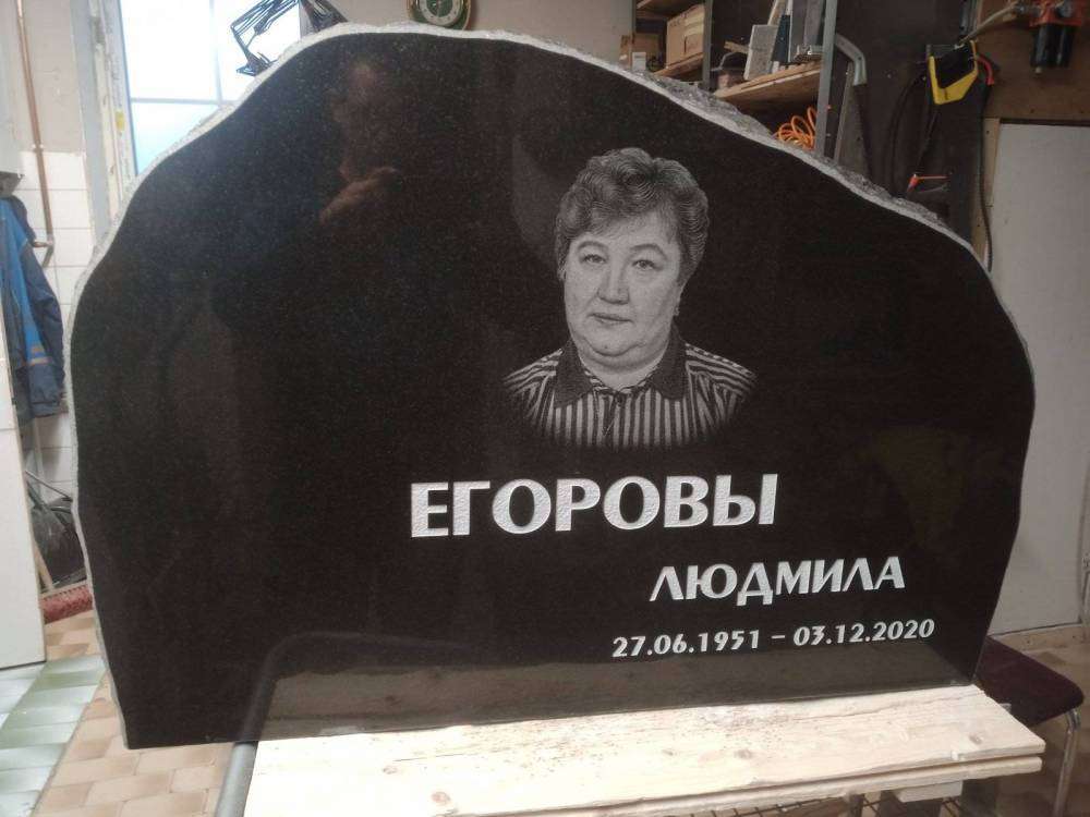

Прибалтика. Первая работа.  Камень Korbi lahti black
Изменено пользователем Mystery
Для первого раза нормально. Гравировка, пескоструй. Правда больше сам камень заинтересовал, не работал с таким.
Для первого вполне...
У меня такой ужас был первый..это туши свет...
Даже наверное не первый а первые пару десятков...

Это финский камень, похож на карельский габбро-диабаз по прочности, но чёрный цвет насыщен.
АХ ок,это как итальянцы привозят белый мрамор с индии и продают под именем carrara
Мы сейчас в большинстве случаев видим коммерческое наименование камня :) Казалось-бы габруха и есть габруха, а её на самом деле очень много разной.
