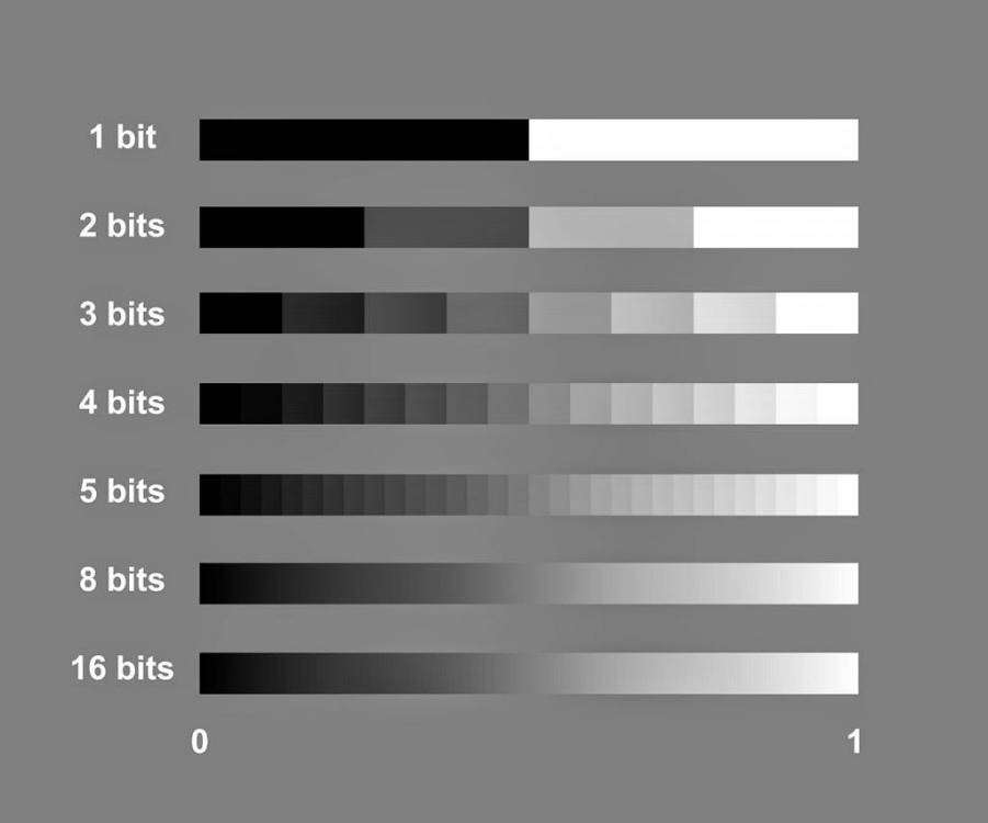

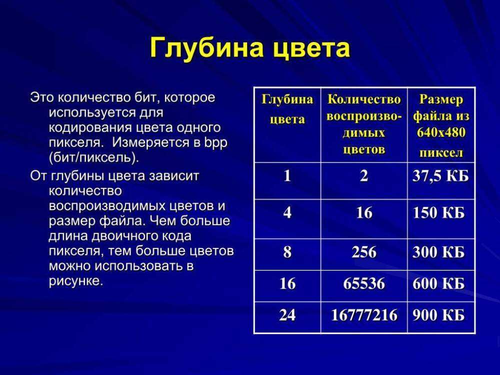

Тот Опубликовано 24 декабря, 2020 Опубликовано 24 декабря, 2020 (изменено) Ibucov, вы не понимаете. 256 - это цифра чисто из информатики. Вам надо разобраться в двоичной системой хранения данных. К цвету отношения не имеет. Картинка в понимании компьютера (станка) это двумерный массив ячеек. Каждая ячейка имеет цвет. Аналог детская игра Мазайка. И вот дальше, как хранить цвет? Если ячейка имеет две вариации например черный и белый (но можно синий и жёлтый) это 1 бит данных. 0 - черный. 1 - белый. Если надо хранить четыре цвета. К примеру черный, светло-серый, тёмно-серый, черный. Четыре варианта, можно записать двумя битами. 00 01 10 11 Больше вариантов нет. Рассуждая дальше, мы приходим к тому что в 8 битах (00000000) , это восемь значений. Можно максимально сохранить только 256 вариантов цвета. Линейка от черного к белому поделили на 256 градации, и записали варианты в эти 256 вариантов (8 бит). Изменено 24 декабря, 2020 пользователем Тот

ibucov Опубликовано 24 декабря, 2020 Опубликовано 24 декабря, 2020 (изменено) @ТотИз-за того что мы используем 8 битовую картинку ты ам растр полученный на камне считаешь 8 битовой это неправильно глубина цвета это количество цветов, после иглы у нас получается белая точка, 2 цвета(тона). 2 цвета это один бит, не важно каким путем мы это добились. Мы используем для этого 8 битовую картинку В амплитудном режиме у нас получается ам растр, то есть амплитудного модулирования, отсюда и название режима. Изменено 24 декабря, 2020 пользователем ibucov 1
Тот Опубликовано 24 декабря, 2020 Опубликовано 24 декабря, 2020 2 минуты назад, ibucov сказал: Из-за того что мы используем 8 битовую картинку ты ам растр полученный на камне считаешь 8 битовой это неправильно Как раз таки правильно. На камне при амплитудном режиме выходит 8-битная матрица. И в идеальных условиях на идеальном камне, наведя гипотетическую пипетку на растр мы получим какое-то значение условно равное площади белого пятна. Я согласен что камень на сколе имеет один цвет, но амплитудой мы моделируем размер скола. Получается в одной точке есть 256 значений, измеряется не цветом, а размером. Самое главное что изображение 8 битное. 8 бит - это цвет, это разновидность точки. Мы это оба понимаем. Правильно?
ibucov Опубликовано 24 декабря, 2020 Опубликовано 24 декабря, 2020 @Тот глубина цвета(бит) это в первую очередь количество цветов
Тот Опубликовано 24 декабря, 2020 Опубликовано 24 декабря, 2020 2 минуты назад, ibucov сказал: @Тот глубина цвета(бит) это в первую очередь количество цветов Согласен )). 1
