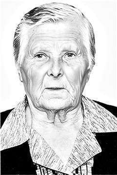

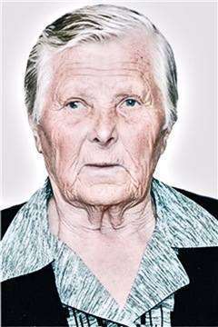

Вот к примеру бабушка которую вы делали, к сожалению взял то что вы выложили, это дополнительная работа с разрешением как правило это не хорошо для работы в дальнейшем. Но как говориться имеем то что имеем...
Сначала сделаем копию и поработаем с цветом без фанатизма с его недостатками, глубиной, чистотой, яркостью контрастом. Часто некоторые цвета нужно по тону сделать теплее, как правило светлые тона. тени холоднее. Но бывает так что нужно наоборот избавляться от чрезмерно насыщенных тонов и цвета. Бывает тени слишком холодные и глубина их такова что в дальнейшем, вам придется очень много с этим бороться. Бывает так что экспозиция просто зашкаливает, фото часто засвечено. Этот этап в работе не простой и запутаться можно запросто, но в дальнейшем сделает вам большую услугу. Методы разнообразные и этапы тоже, так что рассмотрим это просто как совет. Я не учитель, я ученик- не имею права вас поучать ;) Сравнивайте с оригиналом чаще. Слои делай с разной прозрачностью и копиями. Я кстати часто забываю и увлекаюсь тоже, и порой не делаю этого, а зря. Потом переведи файл в черно-белый режим, не в градацию серого а именно в черно-белый режим, там еще сохраняется информация о цвете и есть возможность подтянуть цвета в пользу затемнения или осветления. Тоже поможет во многом.
Вот тоже поработал микс кистью, но обычно если и делаю это то очень аккуратно, нельзя бездумно смешивать все подряд, только самые критичные места и близкие по тону места, настрой все инструменты на низких значениях чтобы потихонечку, поэтапно вносить минимальный эффект от своих действий.
Это еще не законченная работа, но уже станок может потянуть. В дальнейшем много уточнений детальных и по объему и по тону... да и так работы достаточно чтобы довести до хорошего результата. К сожалению не могу охватить все этапы, много приемов и художественного и чисто технического характера. Вообще, дам тебе еще один совет, всегда начинай работать от общего к частному. Детально потом. Если что и можно детально сделать на начальном этапе, так это небольшие пометки чтобы определить сразу и не потерять каких то важных моментов в работе, не упустить их в дальнейшем. Какие то объемы  или переходы, тонкие грани, кистью затемнение или осветление, только тоже с учетом минимальных значений в настройках, пометила и переходи опять к общим объемам, пометила какую то деталь чуточку можно замиксовать к объему. И попрактикуйся на отдельных участках, вырежи глаз на фотографии к примеру и практикуйся на нем.

@Druid по твоим отретушированным фотографиям в общих чертах уже написал, поэтому останавливаться на ретуши не буду, немного напишу в личку.
Вернусь к вопросу о том, что прежний художник ретушировал фотографии так, что после станка выходили шедевры.
Здесь у меня два совета:
1. Ретушь прежднего художника должна была остаться, если не в твоём компьютере, то в компьютере, к которому подключен станок, обязательно. Найди его отретушированные работы и делай примерно так же, как он. Но здесь может быть засада. Мы не знаем уровень мастерства прежнего художника, и бездумное копирование его стиля может оказать тебе "медвежью" услугу.
2. Взять отретушированные фотографии "корифеев" ретуши здесь на форуме (noct, KOTOPES, dollysky...) и попросить вашего оператора отгравировать портрет на вашем станке с теми настройками, которые он использует. Если выйдет хорошо, то виновата ты, если плохо - "станочник" хреновый (ну или станок).

@Druid У вас классно вышла моя бабушка =) Прям честно обидно что у людей на памятнике будет выбито моё фото =(, ваше даже ещё не до конца доделанное уже в 1000 раз круче выглядит) Вот спасибо что на счёт цвета подсказали, ато я первым делом в грации серого перевожу и всё и дальше работаю с тем что вижу, и честно сразу начинаю, сначала с уровней, потом потом контурная резкость, потом пыль и царапины и с помощью маски делаю коже глаже и потом осветлитель и затемнитель, и да - многое потом порчу этим. Мне понравилось как вы сказали и возьму себе это за правило: "От общего к частному", ато у меня всё с точностью да наоборот!
И подскажите что такое экспозиция и как с ней управляться? просто тут уже от многих часто слышала но не разбираюсь=( И я правильно понимаю? Сначала лучше всего фото вытягивать, уровнями, яркостью и контрастностью и работой с цветом (это через микширование каналов делать?) кривыми (на них есть определённые правила или всё интуитивно?), а потом контурной резкостью и проявлять самой с помощью осветлителя/затемнителя только то что надо немного усилить и самой не мазюкать а только фильтрами!?

у тебя самая главная проблема в том. что ты при попытке осветлять затемнять:
а) слишком сильно это делаешь - особенно осветление. На фото не должно быть ярких белых пятен, тем более размером во всю щеку. максимально светлый цвет должен быть не абсолютно белым, а процентов на 5-10 темнее (т.е. светло-серым), более точно этот параметр для каждого станка свой. для примера посмотри ту же фотку Друида. она не белая, а серая.
и б) сильно искажаешь границы света-тени. поэтому была щека с полутонами, а стала плоской и широкой. тут Вам тоже совет уже дали - всегда сохраняйте оригинал на отдельном слое, чтобы можно было сравнивать ваше изображение и оригинал. Удобнее его держать в самом верху (на самом верхнем слое). тогда для сравнения вам нужно скрывать/открывать ни несколько ваших рабочих слоев, а только его (оригинал).
