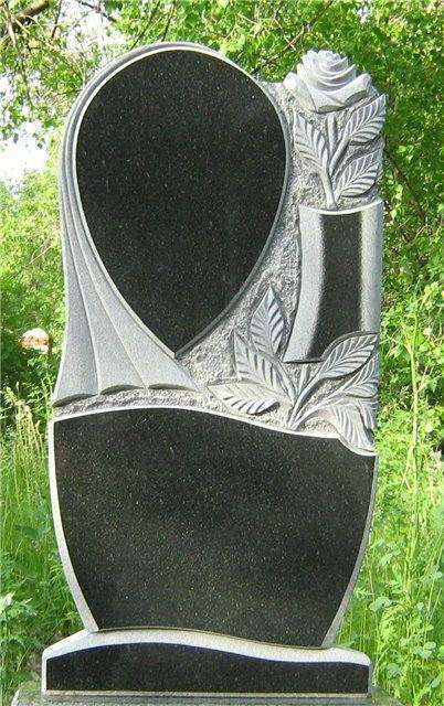

Ребята, нужно ваше мнение, делал первый раз раскрывшуюся розу так вот интересно похожа она на розу или нет? сам оценить немогу ...
у нас такое называют капуста .... Эта арка продалась??
Теперь то и сам вижу что капуста, а тогда делал впервые и вылизывал долго... а если долго смотреть то на розу похожа (ну скрещенную с капустой) 8)
Продалась.
PlMaxim КЛАСНАЯ КОБИНАШКА ПЛАМЕНИ . ПОДСКАЖИ КАК КРЕПИТСЯ ЧЕРНЫЙ НА КРАСНЫЙ -ЧТОБЫ НЕ ОТВАЛИВАЛАСЬ
НА СЧЕТ РОЗЫ -ДЛЯ СЕЛЬСКОЙ МЕСТНОСТИ ПОЙДЕТ. А ТАК- СТАРАЙСЯ РОЗУ ПУСКАТЬ В ПОЛОБОРОТА НА ЛИЦОВКУ ЭФФЕКТ КРАСИВЕЕ . НА СЧЕТ ЛИСТЬЕВ ВХОДИ КОСЫМ ДИСКОМ НАЧИНАЯ С НИЗА И ПОДНИМАЙСЯ ВВЕРХ СОЗДАВАЯ СТУПЕНЧАТОСТЬ ПРИ ЭТОМ ДИСК ДЕРЖИ ПОД УЛОМ К ЦЕНТРУ-ПОЛУЧИШ ГЛУБИНУ ЛИСТА.ФИНАЛ -ЧЕРКАНИ ЛИСТКУ ХРЕБЕТ. А ТАК -ЧУСТВУЮ ТВОЕ ВДОХНОВЕНИЕ И СТАРАНИЕ КОТОРОЕ ОБЯЗАНО БЫТЬ ВОЗНАГРАЖДЕННЫМ. САЛЮТ ВСЕМ!!!!!!!!
SENTENS на словах непонятно, покажи если незатруднит образец листика и розы.
И что за "Косой диск"?

Сердце с розами на мой взгляд чёт порошня а не памятник но недавно сам такой резал, клиенту нравится, только вырезал уже купили...этих заказчиков не понять, паришься над какой нибудь работой, вылаживаешься а она стоит, а то бывает два пила сделаешь раз два молоточком стукнешь так их сразу по 5 штук заказывают
Зачем заморачиваться. Вот так нада делать.
Все для вас за ваши деньги Ван Гога тоже не сразу и не все поняли

Видел твои работы на Ю-западном Саша, хорошая работа.

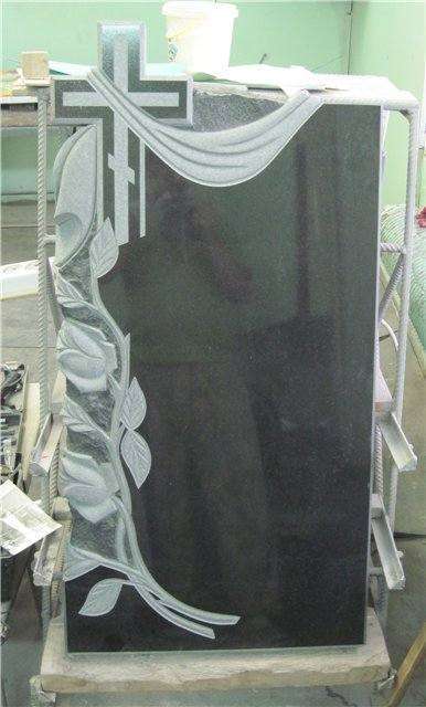

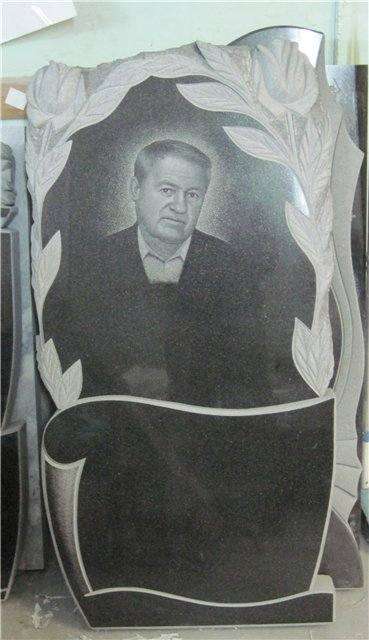

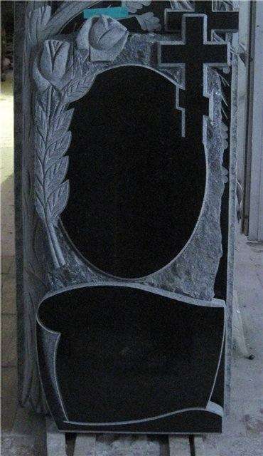

Вот несколько моих работ,резка.
aleksandrdom Честно говоря почти все эти работы мне уже ненравятся, и это хорошо.
В твоих работах могу отметить аккуратность, это немаловажное качество резчика. Для того чтобы оценить красоту памятников, мы здесь (на форуме) слишком избалованные... впрочем ты сам поймёшь о чём я если посмотришь работы таких мастеров как Орион.
Для просмотра темы ОРИОНА сообщений не хватает.Но розы увидел,классные ,пойду попробую доработать сваи,а не нравятся, это хорошо.
Потихоньку уходим от таких работ. Трудоёмко да и качество желает лучшего. Резал такие в 2000г. Сделал вывод, что есть проще и намного оригинальнее, листва подходит к лавру, бутоны нормальные, крест всё-таки давит, выборка дикаря тоже минутами не исчисляется. Извини за совет, на мой взгляд усложнено, а то что работал специалист высшего качества видно сразу. Клиент подсаживается на геометрию или платит огромные гроши за скульптуру, барельеф и т.п. Костры, деревья, сердца уходят в начало 2000г. ИМХО.

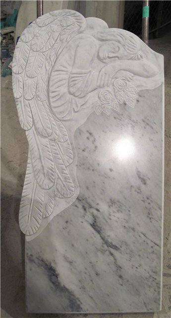

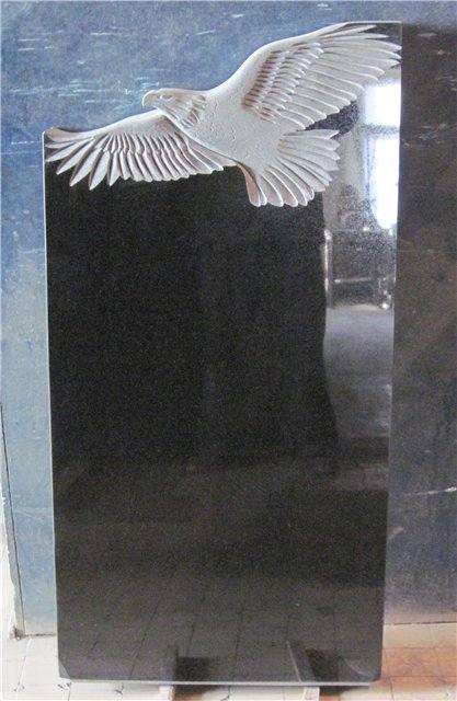

Орёл понравился, молодец.
Орел действительно хорош.
Под него еще бы памятник побольше и пейзажик гравирнуть.
Объединить гравировку портрета, пезажа и объемного орла.

Вот, что-то в этом роде. И меньше затрат времени и сердито.
птиц хароший
aleksandrdom, После памятника с розами, орёл был в "яблочко". Молодец.

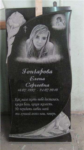

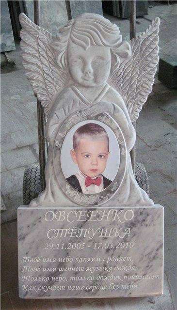

Вот еще 2 работы,клиентом понравилось мне не очень.
У тебя есть мелкие фрезы? диски 25мм диаметра и конус для ПШМ? если нет то купи их... они тебе помогут исправить то что портит в целом неплохую работу, к примеру на нижнем ангеле всё хорошо но вот левая рука портит весь вид.
Фрезы есть не как не могу к ним привыкнуть.
хорошие работы, молодец. к фрезам привыкнешь. думаю , сразу сильно не углубляйся,обратно не приклеишь. все с опытом приходит.
Чтобы привыкнуть, нужно чаще работать ими, я к ПШМ тоже поначалу привыкнуть немог, а сейчас на автомате работаю...
