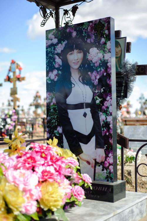

mrmeskys Опубликовано 11 июля, 2018 Опубликовано 11 июля, 2018 2 часа назад, иркутянин сказал: Среднее фото где девушка,вот хоть убейте))) но это не похоже на памятник,это похоже на картинку в магазине,банер,разворот глянцевого журнала,календарь и т.п! Там нет "увековечить память на века",там не вечности.!!!!! Но , 100% это фото памятника на кладбище. Я просто попросил приятеля сфотографировать несколько памятников, он это сделал...Не я не он не заинтересованные лица...Оба памятника установлены в прошлом году.
иркутянин Опубликовано 11 июля, 2018 Опубликовано 11 июля, 2018 @mrmeskys Да ты не так понял))), я имел в виду,что это не памятник,там утеряна сама суть надмогильного гранитного сооружения,это картинка цветная,которая только портит. Там нет гранита,его фактуры на стеле! Нет натуральности,смысл натурального камня уходит,если картинка распечатана на всю стелу! 1
mrmeskys Опубликовано 11 июля, 2018 Опубликовано 11 июля, 2018 Ну это уже совсем другая тема. Вкус заказчика и мастерство исполнителя. Кстати картинка наносится на шлифованную поверхность.
bratian Опубликовано 11 июля, 2018 Опубликовано 11 июля, 2018 Шлифованную, в смысле не полированную, а только зашлифованную?

Альтер Опубликовано 11 июля, 2018 Опубликовано 11 июля, 2018 @mrmeskys Заказчики бывают разные, не всегда есть возможность влиять на их пожелания. В конкретном случае просили именно такое оформление. И не нам одобрять или порицать.

mrmeskys Опубликовано 12 июля, 2018 Опубликовано 12 июля, 2018 Ты по моему не по адресу...Я на оборот писал что разговоры по компоновке не для этой темы. вот мой пост "Ну это уже совсем другая тема. Вкус заказчика и мастерство исполнителя. Кстати картинка наносится на шлифованную поверхность." Ты автор этого памятника? Как интересно я попросил знакомого из Астрахани сделать фото нескольких "цветных" памятников для форума. И он сфотографировал именно эти. Еще он сказал что была сделана фото на пластике. Потускнела. 13 часов назад, Альтер сказал: @mrmeskys Заказчики бывают разные, не всегда есть возможность влиять на их пожелания. В конкретном случае просили именно такое оформление.

Альтер Опубликовано 12 июля, 2018 Опубликовано 12 июля, 2018 @mrmeskys , он мог сфотографировать и другие, в Астрахани точно кроме наших работ других нет. Насчет фото на пластике не могу ничего сказать. @basilok , я не намерен расписывать подробно, что мы делаем. Только указал на направление. Гранит и при меньшей температуре меняет свои свойства. Но кто говорит, что нам нужна такая температура?
