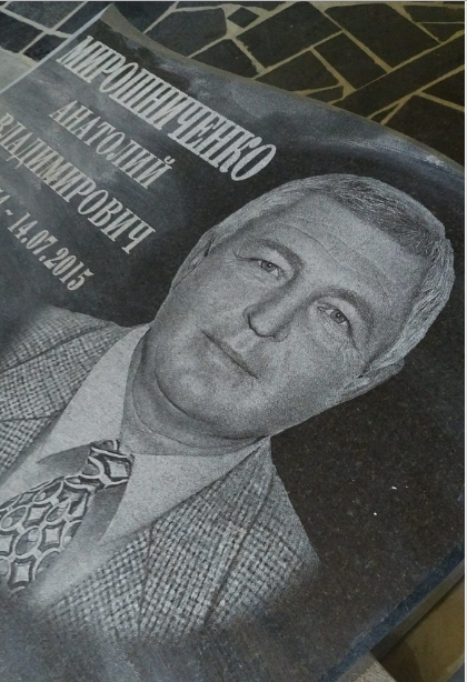

Soaring man Опубликовано 26 апреля, 2017 Автор Опубликовано 26 апреля, 2017 напрягало что сразу можно было делать только два прохода а потом заново отправлять. Приезжал Дорохов, директор Радиан, я попросил его исправить ситуацию. В понедельник приехал их программист из отпуска и вот за три дня они сделали что теперь можно ставить сразу 1-9 проходов одной строки. Вот это техподдержка)) Теперь вечером могу оставить портрет хоть в 9 проходов, на утро всё будет готово.

neon.granit Опубликовано 26 апреля, 2017 Опубликовано 26 апреля, 2017 Что для русского хорошо, для немца кирдык... Иголка на Сауно 20-30 проходов, как и Боливар, не выдержит... Затупится и испортит портрет... ИМХО
Soaring man Опубликовано 26 апреля, 2017 Автор Опубликовано 26 апреля, 2017 Думаю 6 проходов достаточно)) буду пробовать делать лицо в 5 проходов. Одежду, рисунки, пейзажи буду делать в 4, фон в 2. В 6 проходов иглы хватает на 2 портрета
maxloader Опубликовано 26 апреля, 2017 Опубликовано 26 апреля, 2017 Одежду можно делать в 2-3 как и остальное, мощи удару прибавил чтоб темным не было и полетит на ура. Короче разберешься как быстро и вкусно приготовить, если чо время подскажет)
Soaring man Опубликовано 26 апреля, 2017 Автор Опубликовано 26 апреля, 2017 Да, буду пробовать 3 вместо 4 и 5 вместо 6
Soaring man Опубликовано 29 апреля, 2017 Автор Опубликовано 29 апреля, 2017 Всё таки остановился на 8 лицо, так чище. Дочищать ничо не надо, всё выходит суперово, рябь на фотке в реале не заметна. Это без доработки. Попробовал делать базальт в два прохода - и правда значительно красивее, насыщеннее картинка.

Soaring man Опубликовано 29 апреля, 2017 Автор Опубликовано 29 апреля, 2017 Приемная комиссия - моя тяга делать красиво эту работу) А станка у меня три, на такое качество картинки нужна и ретушь хорошая, так что мне как раз хватает три станка. И зарплату мне теперь тоже поднимут, слава Иисусу)) В 29.04.2017 в 15:31, GRUDOJNIK-HAWЁR))) сказал: а то ночевать придётся по 5 проходов! Показать не придется) я поставил картинку а станок её будет бить, проходя строчку сколько мне надо раз В 22.04.2017 в 15:40, Тёха сказал: Показать Это ж надо, даже у нас такого г. не найти)) а я думал у нас камень плохой) набилось на ней че-то?
