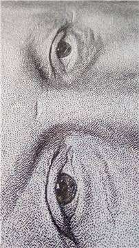

Soaring man Опубликовано 29 апреля, 2017 Автор Опубликовано 29 апреля, 2017 2 минуты назад, Тёха сказал: А хош кусок покажу? давай показуй. Только какой-то внятный кусок)
Тёха Опубликовано 29 апреля, 2017 Опубликовано 29 апреля, 2017 То есть ретушь которую я делал? А зачем если результат я не показывал? Может там кака (а оно так и есть)
Soaring man Опубликовано 29 апреля, 2017 Автор Опубликовано 29 апреля, 2017 1 минуту назад, Тёха сказал: Может там кака (а оно так и есть) кака в ретуши или на плитке?

Soaring man Опубликовано 29 апреля, 2017 Автор Опубликовано 29 апреля, 2017 ну давай уже показывай кусок этой каки!
Тёха Опубликовано 29 апреля, 2017 Опубликовано 29 апреля, 2017 @Soaring man на. ))) кстати возьми привычку показывать картинки в таком размере и качестве. Тоже сделанная на телефон. 1
Soaring man Опубликовано 29 апреля, 2017 Автор Опубликовано 29 апреля, 2017 это не та плитка, не обманывай...)
Тёха Опубликовано 29 апреля, 2017 Опубликовано 29 апреля, 2017 ))) возможно. но ты этого не узнаешь))
maxloader Опубликовано 29 апреля, 2017 Опубликовано 29 апреля, 2017 @Soaring man А ты в зрачки посмотри)

Soaring man Опубликовано 29 апреля, 2017 Автор Опубликовано 29 апреля, 2017 Ну, если это правда та плитка, то это лучше чем я ожидал.. Где-бы взять такую, чтоб самому попробовать)

Soaring man Опубликовано 29 апреля, 2017 Автор Опубликовано 29 апреля, 2017 @Тёха ты красил портрет? сколько проходов? 1 час назад, maxloader сказал: @Soaring man А ты в зрачки посмотри) И правда походу она) а на белых областях выглядит так однородно... чудеса =\ Было бы конечно здорово увидеть ретушь
maxloader Опубликовано 29 апреля, 2017 Опубликовано 29 апреля, 2017 @Soaring man Это Зубр в умелых руках)
Soaring man Опубликовано 29 апреля, 2017 Автор Опубликовано 29 апреля, 2017 Судя по фотке пробит портрет довольно глубоко. Наверно где-то на 0.6мм? Да, зубр хороший станочек. Только ремни растягиваются, надо перенастраивать каждый месяц =(
maxloader Опубликовано 29 апреля, 2017 Опубликовано 29 апреля, 2017 @Soaring man О глубине сказать ничего не могу. Но вот не вижу я амплитуду, нет более мелких или глубоких мест. Сугубо маска. Я видел кто то писал что постоянно надо калибровать. Я по пол года не трогаю, пока не начинаю замечать легкие полоски, тогда калибрую.
Soaring man Опубликовано 29 апреля, 2017 Автор Опубликовано 29 апреля, 2017 1 минуту назад, maxloader сказал: Но вот не вижу я амплитуду, нет более мелких или глубоких мест. Сугубо маска На моём сила удара варьируется в зависимости от яркости. Темные места пробиты не глубоко, точки там меньше, удар слабее. Белые наоборот. На сауно тоже так? Но есть режим и такой - везде одинаково лупит, цвет исключительно зависит от плотности точек. Но я таким режимом не работал никогда. Ну у Техи наверно и динамичный такой режим тоже есть. просто каждый как ему удобно делает. Может в таком режиме как раз лучше пробиваются места темные например
maxloader Опубликовано 29 апреля, 2017 Опубликовано 29 апреля, 2017 @Soaring man Зубр тоже бьет чем белее тем сильнее, и сауно тоже. В последних версиях сауно нет такого режима, в зубре тоже.
Soaring man Опубликовано 29 апреля, 2017 Автор Опубликовано 29 апреля, 2017 1 минуту назад, maxloader сказал: В последних версиях сауно нет такого режима, в зубре тоже. такого который всё бьёт одинаково?
Тёха Опубликовано 29 апреля, 2017 Опубликовано 29 апреля, 2017 35 минут назад, Soaring man сказал: @Тёха ты красил портрет? сколько проходов? И правда походу она) а на белых областях выглядит так однородно... чудеса =\ Было бы конечно здорово увидеть ретушь Не красил. Слегка белилом натер чтобы все косяки проявились.
