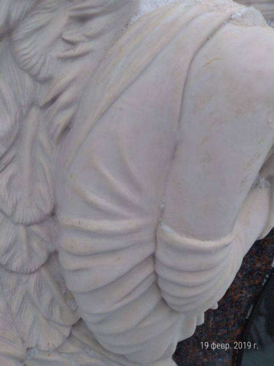

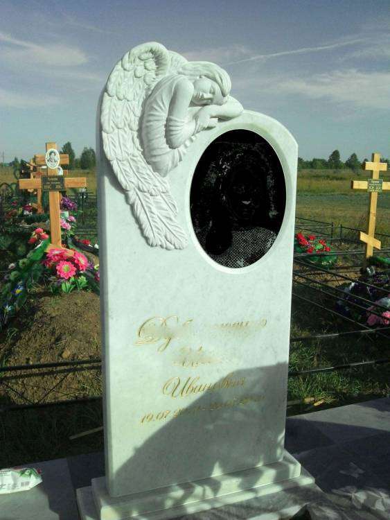

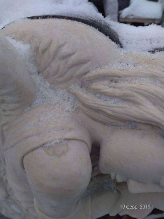

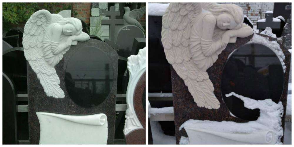

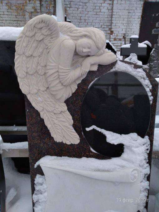

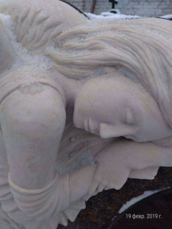

Kasper Опубликовано 21 февраля, 2019 Опубликовано 21 февраля, 2019 Буквально 3 года и желтый и ржавые пятна в сравнении с мрамором ниже 1
Kasper Опубликовано 21 февраля, 2019 Опубликовано 21 февраля, 2019 Был такой, белее мрамора, стал другой Даже не представляю что сейчас на кладбище твворится клиенты будут пачками приходить и предявы строить
Руслан Опубликовано 21 февраля, 2019 Опубликовано 21 февраля, 2019 Приходили...поменял все...благо всего три продал...с той поры сразу говорю..это хрень....ну и продаю только мелочевку, предупреждая что хрень...
Дмитрий Ivanovich Опубликовано 22 февраля, 2019 Опубликовано 22 февраля, 2019 В 21.02.2019 в 19:47, Kasper сказал: Буквально 3 года и желтый и ржавые пятна в сравнении с мрамором ниже Показать Ничего себе кино ,кто делал?
Kasper Опубликовано 22 февраля, 2019 Опубликовано 22 февраля, 2019 @Дмитрий Ivanovich Кто делал не важно, важно то что на витрине нужно сдирать эту муйню и делать в ручную из мрамора, а тем более на кладбище 1
zelenok Опубликовано 22 февраля, 2019 Опубликовано 22 февраля, 2019 В 22.02.2019 в 05:10, Kasper сказал: и делать в ручную из мрамора Показать Ага, только мрамор не ржавеющий бери. Эта накладка сделана тоже из мрамора, литьевого, но только ржавеющего.Досталась мулька от хреновой коелги-вот и получи результат. Менять на ручную=менять ассортимент. У нас так-то не пошёл литьевой, но то что продал вроде нормально себя ведёт, достойно.
Лёха Спб Опубликовано 22 февраля, 2019 Автор Опубликовано 22 февраля, 2019 @Kasper , всё зависит от используемых при литье материалов.Почти 100% того, что продают оптом, сделано из самого дешёвого.Производитель просто вынужден идти на это, т.к. использование качественных смол приведёт к существенному повышению себестоимости.
Дмитрий Ivanovich Опубликовано 22 февраля, 2019 Опубликовано 22 февраля, 2019 В 22.02.2019 в 05:10, Kasper сказал: Кто делал не важно Показать Ну почему же, как производителю стоит задуматься,так и покупателям к выбору серьёзней относиться.... Я, такие же модели делал , пока нормально,в дальнейшем посмотрим
Kasper Опубликовано 22 февраля, 2019 Опубликовано 22 февраля, 2019 В 22.02.2019 в 05:53, Дмитрий Ivanovich сказал: Ну почему же, как производителю стоит задуматься,так и покупателям к выбору серьёзней относиться.... Я, такие же модели делал , пока нормально,в дальнейшем посмотрим Показать Важно то, что перед ультрафиолетом ничего не устоит, какая заливка бы не была, не важно, при этом ржа полезет от модели на мрамор 1
Лёха Спб Опубликовано 23 февраля, 2019 Автор Опубликовано 23 февраля, 2019 В 22.02.2019 в 17:20, Kasper сказал: Важно то, что перед ультрафиолетом ничего не устоит, какая заливка бы не была, не важно, при этом ржа полезет от модели на мрамор Показать @Kasper , звучит авторитетно и безапелляционно. Скажи, есть ли у тебя какой-то опыт в литье? Ты пробовал тестировать РАЗНЫЕ материалы на устойчивость к УФ, морозостойкость, ударопрочность и тд. Или твои умозаключения основаны только на наблюдении единичных отливок, купленных по копеечным оптовым расценкам?
Дмитрий Ivanovich Опубликовано 23 февраля, 2019 Опубликовано 23 февраля, 2019 В 23.02.2019 в 06:02, Лёха Спб сказал: купленных по копеечным оптовым расценкам? Показать Ну так производитель уверяет в качестве изделий и долговечность Естественно при такой рекламе не много найдётся клиентов
Лёха Спб Опубликовано 23 февраля, 2019 Автор Опубликовано 23 февраля, 2019 В 23.02.2019 в 06:13, Дмитрий Ivanovich сказал: Ну так производитель уверяет в качестве изделий и долговечность Естественно при такой рекламе не много найдётся клиентов Показать Выход есть: Покупать у производителя, который даёт гарантию на свои изделия. Понятно, что самый опытный производитель занимается литьём относительно недавно.Ну, например, если он начал этим заниматься 2 года назад, пускай даст гарантию, что за 2 года изделие не растрескается и не пожелтеет.Если выдержит 1-2 сезона без изменений, то вероятность поломок в дальнейшем минимальна.
