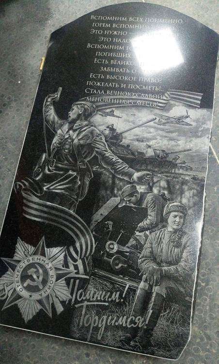

Soaring man Опубликовано 23 марта, 2019 Автор Опубликовано 23 марта, 2019 Вот, выкладываю в сауновской теме ещё одну работу лазером на карелии 7
zelenok Опубликовано 23 марта, 2019 Опубликовано 23 марта, 2019 1 час назад, Soaring man сказал: выкладываю в сауновской теме ещё одну работу лазером Ну что совсем на лазер переходишь?
Soaring man Опубликовано 23 марта, 2019 Автор Опубликовано 23 марта, 2019 @zelenok нет, я ещё поборюсь с сауной, только на портреты и цветы под покраску. Лазер гравирует классно на карелии (лучше чем я ожидал), но, как ни крути, ударник в 8 проходов (или 4 с ВК, кому как) портрет набьет чище и контрастнее. Хоть и горааааздо дольше. Второй ударник, что поменьше, бьет нормально. А вот который больше глючит( полоски потом частично пропали, но гравировка стала почему-то раза в два ярче =\ хотя полутона сохранялись.. странные эти сауно. А вообще, если брать лазер+время, то лазерник выиграет. Все равно лазерник гравирует лучше, чем сауно в 2-3 прохода.

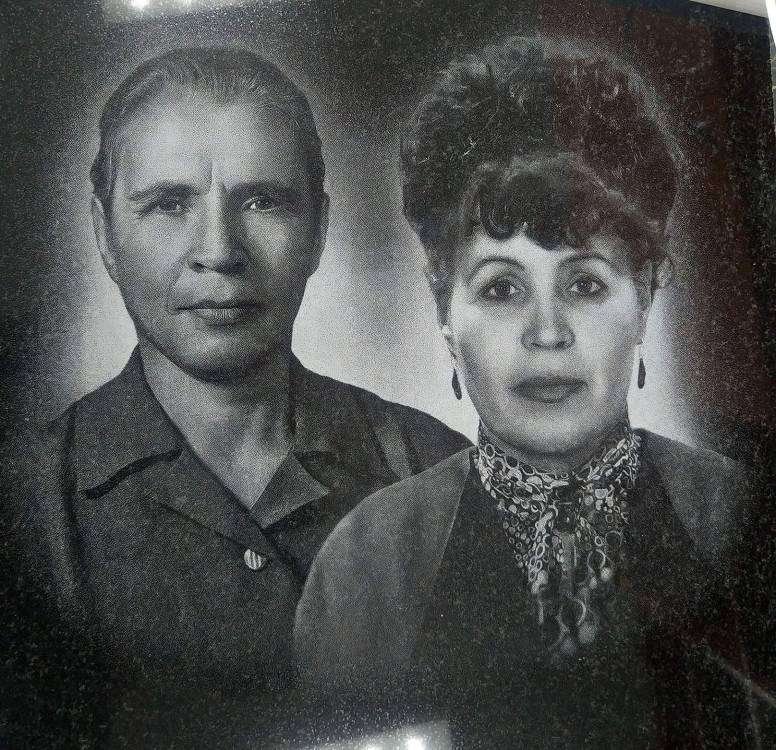

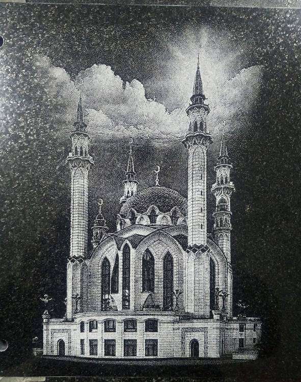

Soaring man Опубликовано 24 марта, 2019 Автор Опубликовано 24 марта, 2019 Выложу пару новых работ. Сауно, карелия. Портрет 20х30 Сауно А вот лазером на китайце. Высота таблички 30 см. 4

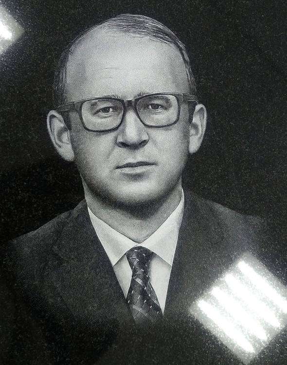

Soaring man Опубликовано 25 марта, 2019 Автор Опубликовано 25 марта, 2019 Полоски ушли сами собой (не полностью). Я просто переключил сеть с бесперебойника напрямую к розетке и включил юсб в другой вход в компе. Ошибка номер 9 при втором проходе вроде исчезла. Но появился новый прикол - станок периодически при замере зазора не доходит до острия иглы и начинает бить по воздуху...

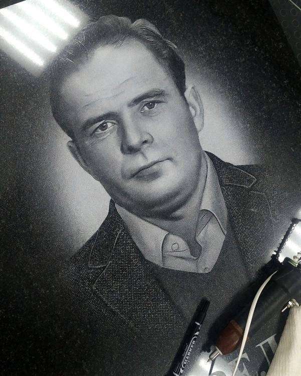

Soaring man Опубликовано 25 марта, 2019 Автор Опубликовано 25 марта, 2019 На тестах почти пропали, а на портрете снова арбузом полоски вылезли =\ Может быть тачка с плитой вибрирует под станком?? Может где-то что-то разболталось и дает вибрацию??
and4520 Опубликовано 25 марта, 2019 Опубликовано 25 марта, 2019 17 минут назад, Soaring man сказал: На тестах почти пропали, а на портрете снова арбузом полоски вылезли =\ Может быть тачка с плитой вибрирует под станком?? Может где-то что-то разболталось и дает вибрацию?? Я ещё искал закономерность на повышение и понижение атмосферного давления и на магнитные бури ))))) Нет закономерности... А про разные розетки тоже задумался недели две назад, но ещё не переключал... 1
zelenok Опубликовано 25 марта, 2019 Опубликовано 25 марта, 2019 1 час назад, and4520 сказал: А про разные розетки тоже задумался недели две назад, но ещё не переключал На самом деле правильней в одной и той-же розетке вилку перевернуть "полюсами". В этом случае можно хоть одну переменную исключить. 1
Soaring man Опубликовано 25 марта, 2019 Автор Опубликовано 25 марта, 2019 надо будет завтра сам стол проверить, на котором станок стоит. Может там что-то гуляет =\
Soaring man Опубликовано 25 марта, 2019 Автор Опубликовано 25 марта, 2019 @Alaverdi48 все таки пока склоняюсь к твоей версии. Возможно вибрирует не сам станок, а стол, на котором он стоит. Мы вырезали из него дно, чтоб тележку под станок заказывать. Завтра попробую проверить
