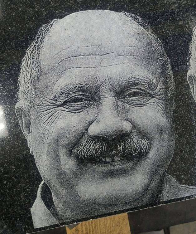

Soaring man Опубликовано 25 марта, 2019 Автор Опубликовано 25 марта, 2019 Из-за этих арбузных полосок и кучи заказов настраивал сегодня лазер под портреты на карелии. Вот что получается. Как вам? 2
Яшa Опубликовано 25 марта, 2019 Опубликовано 25 марта, 2019 30 минут назад, Soaring man сказал: У меня там не получится тачки на рельсах, места не хватит все получится. просто надо рельсы прямо под станком сделать, чтобы из станка они не торчали. подкатываешь свою шатающуюся тележку к станку, а уже под станком - на рельсы загоняешь, на рельсах упор на дальнем конце. упираешь колесами в упор, а с другой стороны фиксируешь колеса башмаками. и твоя тележка шатачая превращается в тележку на рельсах... у меня так на сауно сделано. это лазер бесконтактно работает, а ударник хоть немного, а шатает камень при гравировке. вот и полосит.

Яшa Опубликовано 25 марта, 2019 Опубликовано 25 марта, 2019 4 минуты назад, Soaring man сказал: Вот что получается. Как вам? белый немного срежь, чтобы не появлялись блики ярко выраженные - в глаза бросаются как пятна. и ускорения надо чуток уменьшить, вибрации немного все-таки заметны. 3 минуты назад, Soaring man сказал: По этому я предпочитаю тачки на колесах ну, тогда надо думать, как от полос избавляться, когда станок иголкой таскает камень туда-сюда. 4 минуты назад, Soaring man сказал: чтоб выровнять угол на плите надо двигать саму плиту так я и не понял, че ты так не любишь плиту двигать на тачке...
Soaring man Опубликовано 26 марта, 2019 Автор Опубликовано 26 марта, 2019 7 часов назад, Яшa сказал: белый немного срежь, чтобы не появлялись блики ярко выраженные - в глаза бросаются как пятна. да, согласен. Я там чуть уровнями перебрал белого для теста, торопился) 7 часов назад, Яшa сказал: так я и не понял, че ты так не любишь плиту двигать на тачке... потому что тачку двигать удобнее и легче, чем плиту) И я, если честно, сомневаюсь что получится зафиксировать твоим способом колеса так, чтоб они прям совсем были зажаты. Все равно будет какой то люфт

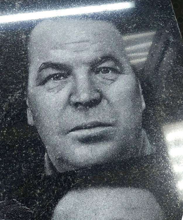

Soaring man Опубликовано 26 марта, 2019 Автор Опубликовано 26 марта, 2019 В общем сауновские глюки вынудили меня учиться делать портреты на карелии лазером. Сегодня был определенный успех, получилось добиться нормальной яркости портретов. До этого они выходили не яркими, видно было под ними структуру камня. Буду дальше двигаться в этом направлении, может и получится заменить лазером глюченные ударники сауно)) Вот сегодняшний результат: 13 часов назад, Руслан сказал: Сейчас красиво ? думаешь та одержимая дамочка украшает?) 3

Soaring man Опубликовано 27 марта, 2019 Автор Опубликовано 27 марта, 2019 В общем положил станок на пол, чтоб исключить вибрацию. Уменьшил скорость с 350 до 200... полосы остаются.. Уже и подергал его, и пошатал, ничего не помогает.. Попробую сейчас дополнительное заземление. Если и это не поможет я уже и правда не знаю что делать(( 1
Mystery Опубликовано 27 марта, 2019 Опубликовано 27 марта, 2019 1 час назад, Soaring man сказал: Уменьшил скорость с 350 до 200... полосы остаются.. А характер полос(радиус) поменялся? Размер ширины полос тот же при уменьшении скорости? Если поменялось после изменения скорости, то это возможно наводка в электронике.
Soaring man Опубликовано 27 марта, 2019 Автор Опубликовано 27 марта, 2019 52 минуты назад, Mystery сказал: А характер полос(радиус) поменялся? Размер ширины полос тот же при уменьшении скорости? при снижении скорости полосы стали слабее, но такие же по форме. Когда переложил станок на пол то полосы стали более прямые а не арбузом. Сейчас укрепили столы, станок вернул на стол и заземлил. Но ещё я поменял провод Z, т.к. на старом зажимающий болтик оказался сломан (и это после генерального ТО у Сауно =\) т.е. кабель Z на входе в блок болтался, держался не плотно.. сейчас бью первый тест, полос нет. Не знаю заземление это или кабель Z, или вообще что-то другое. Но один тест не показатель Но теперь новое появилось - точки стали как прочерки (короткие полоски), и при втором проходе не попала точка в точку гг)) со станками сауно можно забыть про скуку)

Soaring man Опубликовано 27 марта, 2019 Автор Опубликовано 27 марта, 2019 полоски слегка ещё остались, но хоть точки нормальные, и попадает в точку с второго прохода. Кстати удивило качество гравировки на 200 герц, картинка даже красивее чем радианом на базальте. Это либо карелия такой крутой камень либо глюченные сауно уделывают даже радиан по гравировке)) Может будет скоро возможность испытать сауно с лазером на укр. местном и сравнить)) обещали прислать плиток.
Яшa Опубликовано 27 марта, 2019 Опубликовано 27 марта, 2019 8 минут назад, Soaring man сказал: Кстати удивило качество гравировки на 200 герц, бинго... наконец-то здравый смысл восторжествовал. передай мои поздравления своему начальнику - теперь у него будут портреты лучше, чем из-под Радиана. 1
Soaring man Опубликовано 27 марта, 2019 Автор Опубликовано 27 марта, 2019 1 минуту назад, Яшa сказал: теперь у него будут портреты лучше, чем из-под Радиана если б ещё станки не глючили и без полосок били, было бы вообще красиво)
