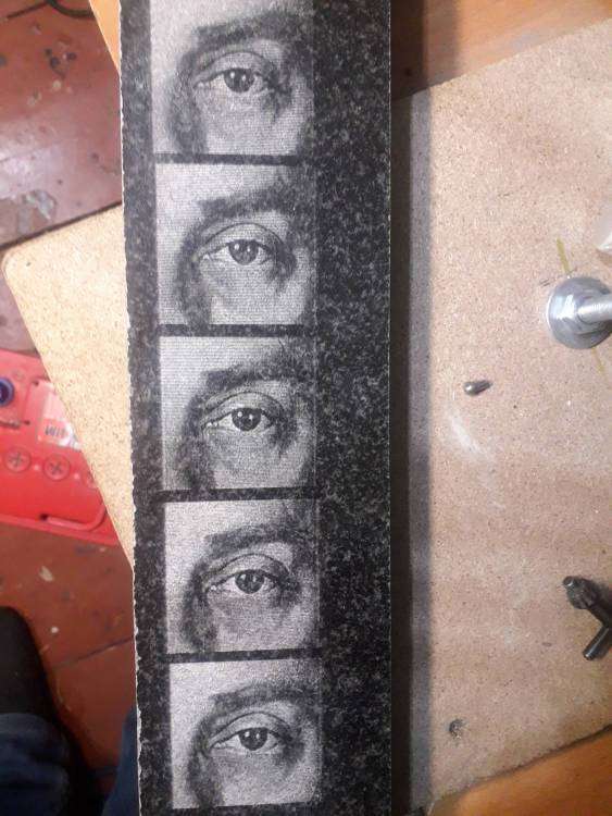

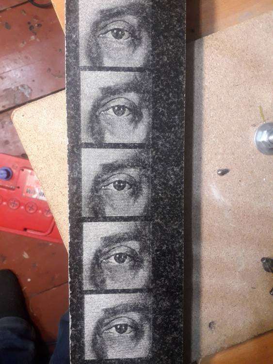

ibucov Опубликовано 22 декабря, 2020 Автор Опубликовано 22 декабря, 2020 (изменено) @Alexey вот есть фотка глазки 2 прохода с покраской без доработки вручную, на карельском строчность это паннограф) в строчности есть и свои плюсы, ну это уже другая история) за сезон ни разу не было чтобы заказчики придирались, заметно только вблизи если присмотреться. Если честно у меня убирается строчность, но я это не делаю)Главная общая картинка это муторно конечно паять этот победит, перегревать нельзя, центровка, проще конечно купить готовые алмазные иголки тут эти глазки с разными настройками Изменено 22 декабря, 2020 пользователем ibucov 1

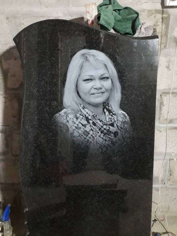

ibucov Опубликовано 1 мая, 2021 Автор Опубликовано 1 мая, 2021 (изменено) Немного поточных работ карелия Изменено 1 мая, 2021 пользователем ibucov 1
