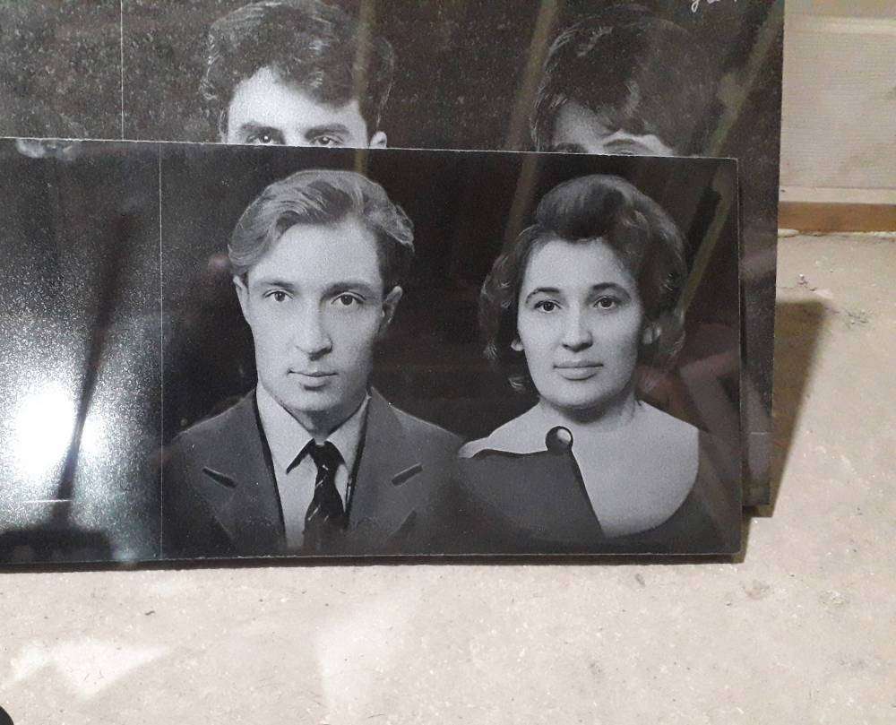

ibucov Опубликовано 1 мая, 2021 Автор Опубликовано 1 мая, 2021 вообще есть задумка снять видео) Не только ретушь как часть рисования, но и программа для быстроретуши(пишется слитно)), плюс как подогнать по яркости фото чтобы не было провалов по тону, плюс простой заточный станок с почти полированным правильным конусом. Равномерная покраска портрета со всеми нюансами. Быстрая ручная доработка после станка . Подготовка фото для ремини, который входит в программу быстроретуши, как убрать белые пятна, перебеленные пятна на готовой гравировке итд) 1 2

ibucov Опубликовано 10 мая, 2021 Автор Опубликовано 10 мая, 2021 Рисованный пиджак в фотошопе. Целая коллекция образовалась, никак не доходят руки разобрать гардероб. Легче нарисовать, чем подгонять другую одежду особенно если поза нестандартная)
ibucov Опубликовано 10 мая, 2021 Автор Опубликовано 10 мая, 2021 (изменено) пример такого рисованного пиджака, правда не полностью, на плитке на видео немного фотошоп притормаживал из-за запущенной программы записи, обычно оперативней)) Изменено 10 мая, 2021 пользователем ibucov 1
ibucov Опубликовано 10 мая, 2021 Автор Опубликовано 10 мая, 2021 (изменено) В 10.05.2021 в 20:03, TrES4 сказал: Да ну, это ж рисовать ещё надо ...уметь. Показать да это в первое время тяжело идет, потом автоматом. я не собирался все время рисовать, просто набрать небольшой гардероб хотел, а теперь уже привык так) пиджаки для переодевания с интернета неравномерного тона на них есть фактура(рисунок) На камне передается как грязь, особенно на карельском. Границы воротника сливаются, слишком детальные по сравнению с лицом получатся итого с лицом пиджак получаются в разных стилях Изменено 10 мая, 2021 пользователем ibucov
TrES4 Опубликовано 10 мая, 2021 Опубликовано 10 мая, 2021 Да я тоже давно так делал, только с подсвеченных плеч плавно в черный уходил, чтоб не серый получался, и ещё игрался с кистью зерном, чтоб разброс точек больше был, примерно как если бы тройкой пучком делал бы.
ibucov Опубликовано 10 мая, 2021 Автор Опубликовано 10 мая, 2021 (изменено) В 10.05.2021 в 20:36, TrES4 сказал: Да я тоже давно так делал, только с подсвеченных плеч плавно в черный уходил, чтоб не серый получался, и ещё игрался с кистью зерном, чтоб разброс точек больше был, примерно как если бы тройкой пучком делал бы. Показать Ну да, или полностью ровный тон или правильное зерно Пиджаки у меня все серые. Бывали недопонимания с клиентами если темный типа "а почему плохо видно пиджак" итд, хотя плечи тоже подсвечивал. Хотя и с серым бывают недопонимания типа "а почему пиджак черным не сделали") Изменено 10 мая, 2021 пользователем ibucov
TrES4 Опубликовано 10 мая, 2021 Опубликовано 10 мая, 2021 Черный на контрасте с белой рубашкой, если рубаха темная тогда сероватый, зависит от разных моментов, бывало пиджак вообще не делал) И вообще, у тебя рубаха белее лица, Руслан говорит это зашквар)
