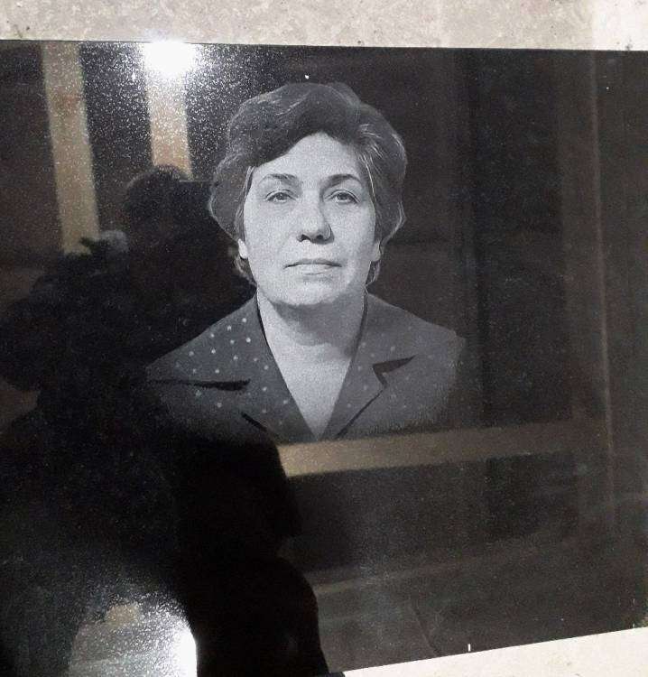

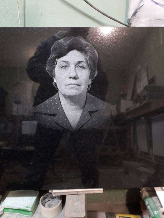

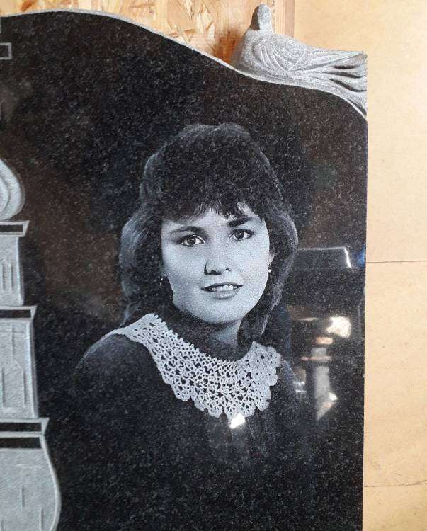

ibucov Опубликовано 20 февраля, 2020 Автор Опубликовано 20 февраля, 2020 пробуем, очень плохой камень час работы станком 2 прохода и минут 20 вручную станок вручную камень 1 1
ibucov Опубликовано 20 февраля, 2020 Автор Опубликовано 20 февраля, 2020 Под заказ ретушь пока не беру камень с блестяшками, местами переливает как лабродорит)

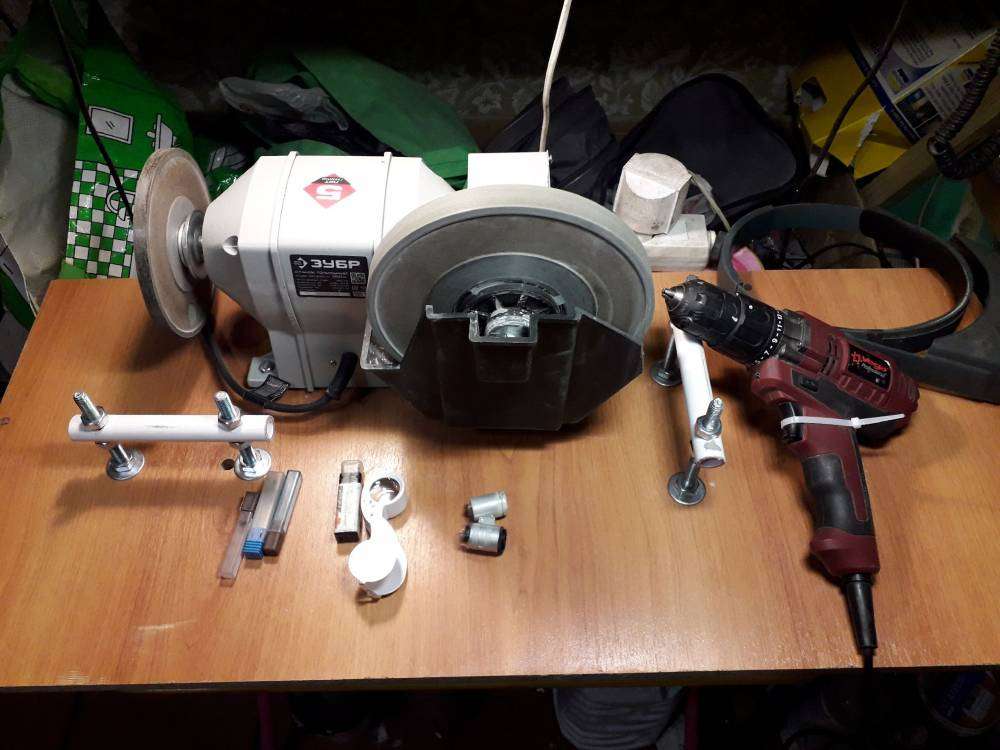

ibucov Опубликовано 30 марта, 2020 Автор Опубликовано 30 марта, 2020 (изменено) пятнистый карельский, с 20 минутной доработкой час станком 2 прохода точу иглы с водой так зернистость 65-80, угол выдерживается без закруглений так бы еще чуток закруглить кончик и отполировать будет точка белее и пробивка будет равномерней и меньше сколов Изменено 30 марта, 2020 пользователем ibucov 2
