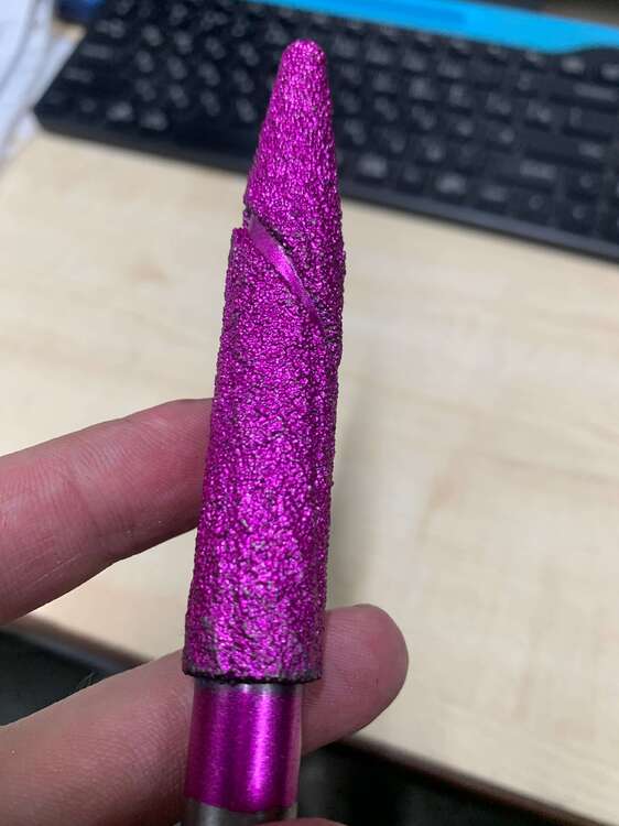

@Калуга кстати помниться Калуга упоминал фрезы Зенона.У локсы есть фрезы по-моему не хуже слой очень толстый.
Сколько не брал у них, для гранита  фрезы делать они не умеют. Для мрамора да, можно сказать лучше всех.
Толстый слой алмаза ещё не означает, что фрезы будут отлично работать. Многое зависит от условий изготовления, соблюдения ТП, качества алмазного порошка.
Изменено пользователем Калуга
Конкретно эти сиреневые, некоторые работает не плохо, но если посмотреть каталог, очень мало фрез с нужными параметрами-сколько просил сделать 12.4-(80-100-120)-150-180 , так и не уговорил. Обычно при таких размерах у них кончик 6 мм...А голубые по граниту, очень слабые. За 20 лет производства эта компания в одно время делала не плохие фрезы по мрамору...
Есть у меня сиреневые. Я бы не сказал, что по граниту они хороши.
В сравнении с голубыми, У них были 10.3-30-120 для мелких работ по габбро, но теперь есть другие поставщики у которых фрезы с кончиком 3 работают по габбро хорошо...
А мне нравятся Локса, не знаю чем они по вашему мнению плохи по граниту.
Привык как то к ним. Если на первом памятнике выжила, вырежет ещё три.
По профилю тоже не плохо работают.

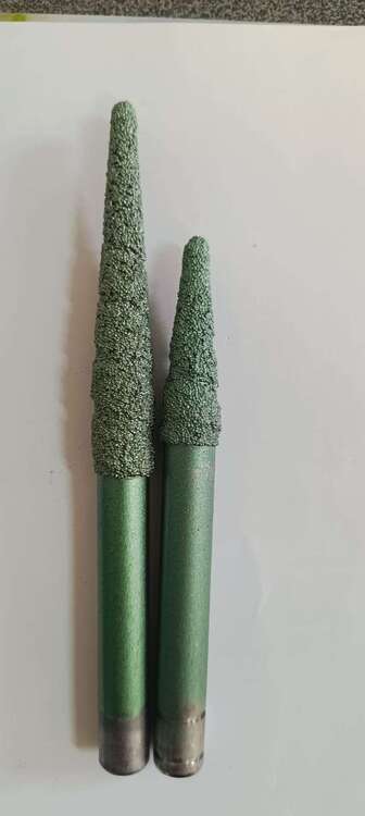

12*120*80*4
Самые лучшие чёрные и зелёные мультинапылёнки. Голубые и синие среднё паршивости. ИМХО.

@Калуга так это не лоха
@mrmeskys   Чем плох 6 кончик
@Калуга голубые сразу видно что слабые
Слой алмаза в никуда
Просто плакать хочется от такой толщины
@minus вы случаем не мрамор режете
@mrmeskys

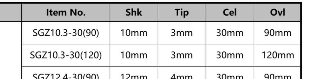

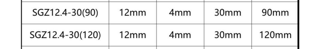

Есть у них сиреневые под ваш параметр.Может вас услышали ?
@mrmeskys и такие тоже есть

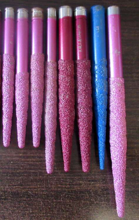

Качество по мне 🔥🔥🔥 на первый взгляд посмотрим как покажут себя в деле.
@Калуга здесь слой алмазов ужасный эти розовые с этими ни в какое сравнение,эти больше к голубым подходят.

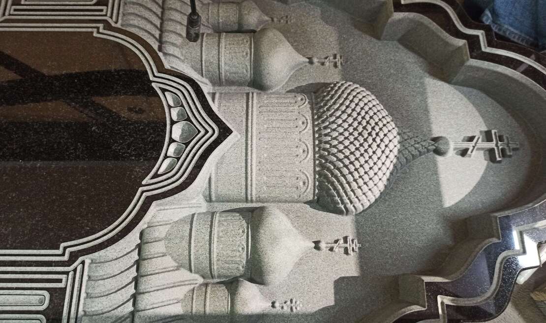

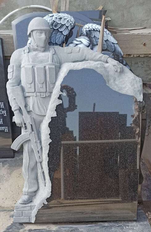

Еще пару работ по гранитуIMG_20240613_094458.thumb.jpg.5a233db108909ea77e29bdf96d1dfe81.jpg

9 минут назад, minus сказал:
Режу карельский гранит.
О блин, да же корку попытались на фрезе спарадировать... 😁
8 минут назад, Владимир1986 сказал:
Скорее так : 3д скульптор попытался на модели спародировать корку. Фрезеру такто абсолютно пофигу, что ему скормить то он и будет резать.
Продавай Хускварну, покупай фрезер:biggrin:
Изменено пользователем minus
7 минут назад, Владимир1986 сказал:
да же корку
Фактур воспроизведено огромное количество и они имеют весьма интересный и презентабельный вид:good:

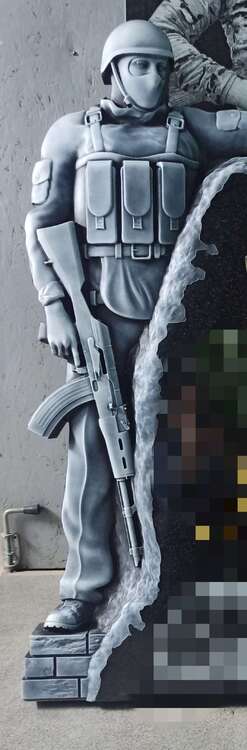

@minus у солдата какой размер и глубина рельефа?
Углы накидывал на исходник?
@minus на какой скорости гоняешь рабочие подачи при резке
@zelenok такой же вопрос.Кстати правда что обработку рельефа нужно ставить 10 процентов от кончика фрезы,ну и чем меньше шаг тем точнее рельеф.Тогла вопрос почему на большом кончике не поставить маленький шаг,и рельеф точится быстрее,и детализация неплохая?

12 часов назад, zelenok сказал:
1200*800*100мм угол накидывал 7 градусов, более не делаю, не нравится результат. Высота исходного рельефа 71мм, подбирал так, что бы рука справа(его левая)  получилась хотя бы  толщиной 35мм, т.е в районе кармана на рукаве фреза ныряла на - 65мм от нуля.
12 часов назад, РМА сказал:
Вот тут сложно сказать, всё будет зависеть от модели, температуры окружающей среды и даже цвета камня - мной проводились некоторые наблюдения, а также дискуссии с бывалыми камнетëсами привели меня к выводу - чем темнее карел камень тем он мягче, но более вязкий, а тот который более серый - твёрже и более колкий.
Поэтому - для гитары у меня есть тюнер в телефоне, а для фрезера уши но всегда буду стартовать с 10мм.сек, шаг 0.2-0.225 а там по звуку :biggrin: . Если лязгает, можно понизить, если мурашки по телу пошли значит норм. Ну и как говорил не давно покинувший нас Анфим - куда торопимся?

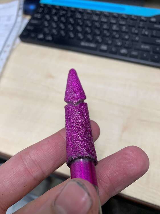

ДА ТОЛКУ ОТ ЭТОГО СЛОЯ ТОЛСТОГО. КОНЧИК СТАЧИВАЕТСЯ И ВСЕ. ВООБЩЕ НЕПОНЯТНО ЗАЧЕМ ОНИ ПО ВСЕЙ ВЫСОТЕ ДЕЛАЮТ ОДИНАКОВЫЙ СЛОЙ НАПАЙКИ АЛМАЗОВ.
ВЫШЕ 1 СМ ОНИ НИКОГДА НЕ СТОЧАТСЯ. НАВЕРНОЕ КАМЕЙ 50 МОЖНО ПЕРЕПИЛИТЬ МОЖНО БЫЛО НЕ СПЕША.:aaq:
9 часов назад, антропов роман сказал:
Извиняюся, как неслуживший спрошу
ДА ТАМ МНОГО ЧТО НЕ  в пропорциях. автомат большой. ручка его держит маленькая.
но делают что есть........
Изменено пользователем Connar
6 минут назад, Connar сказал:
А вот тут ты не прав. Толстый (высокий) слой алмазов для того, чтобы сразу можно было резать весь рельеф без черновой ( хоть 100, хоть 160 мм, от фрезы зависит)
да сейчас с черновой никто уже не делает.........
Вот поэтому и нужны конусные мультинапылённые фрезы с длинной рабочей частью.
