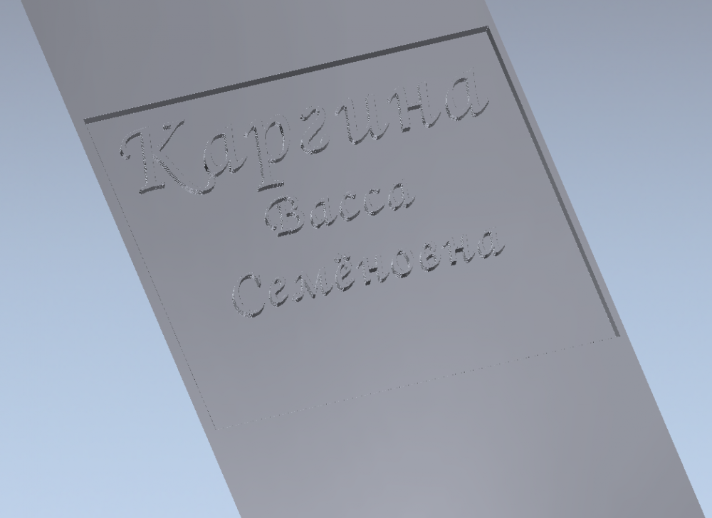

SalavatUlaev Опубликовано 14 сентября, 2019 Опубликовано 14 сентября, 2019 29.07.2019 в 14:41, YurgenAKA сказал: буду добавлять ещё видео как я работаю по камню, как пишу УП..... Как бы вы сделали УП для выборного шрифта на граните? Спасибо!

SalavatUlaev Опубликовано 14 сентября, 2019 Опубликовано 14 сентября, 2019 8 минут назад, minus сказал: @SalavatUlaev после просмотра видео тебе не понятно? Ты где видел выборку?
SalavatUlaev Опубликовано 14 сентября, 2019 Опубликовано 14 сентября, 2019 1 минуту назад, minus сказал: @SalavatUlaev какую выборку ? когда буквы остаются, а вокруг фрезеруется
minus Опубликовано 14 сентября, 2019 Опубликовано 14 сентября, 2019 @SalavatUlaev сорян туплю. 11 минут назад, SalavatUlaev сказал: когда буквы остаются, а вокруг фрезеруется выборной шрифт .... я прочитал как выбранный. думаю, что можно вокруг текста создать прямоугольный вектор, нажать f12 опустить плоскость, скажем на -4мм, нажать -добавить, применить, потом выбрать вектора текста , нажать f12 и добавить плоскость на 4 мм, вопрос - какой фрезой это делать? , поликристалом долго наверно будет фрезеровать,
