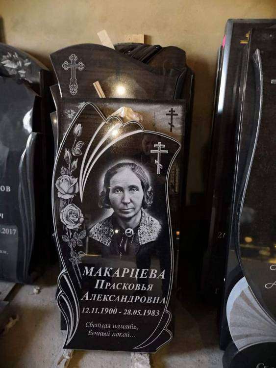

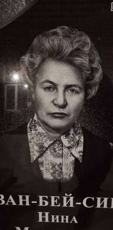

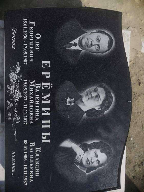

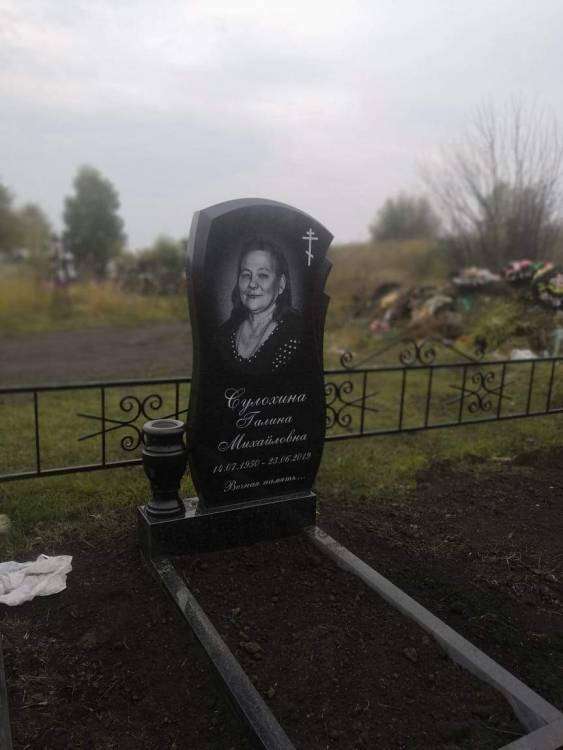

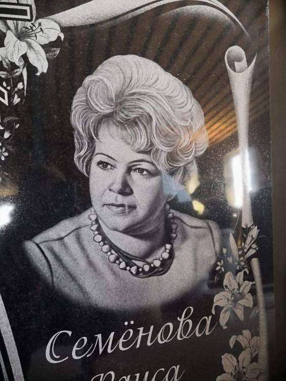

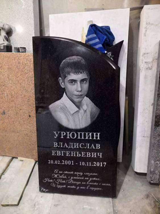

Я наверное не так выразился ранее,  и сразу у всех волосы встали дыбом...
Уточняю, за 15 лет работы, ни одного отказа от памятника не было, при этом полировального станка никогда не было, косяки были, есть и будут - всегда и у всех, какие можно исправить руками - подполировать и заново отгравировать, исправляем.
То, что исправить нельзя, идёт под резку надгробных плит, полуплит - стерев текст и портрет.
Некоторые думают что у меня нет резчика-полировщика? Вы ошибаетесь! Человек есть - просто из под фрезера я не дорабатываю вручную, отдаю оптовикам полуфабрикат... Этот же полуфабрикат представлял и на выставке! Кто хочет получить с полировкой, на моем камне - да ради бога!

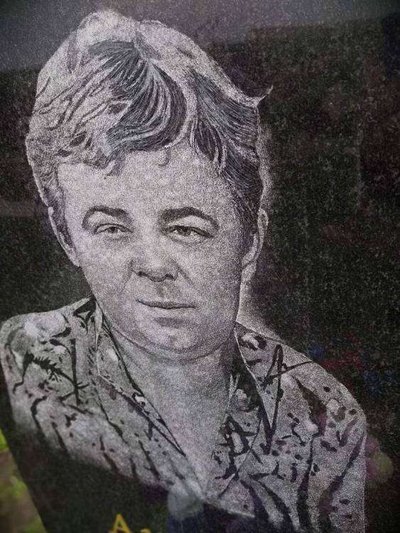

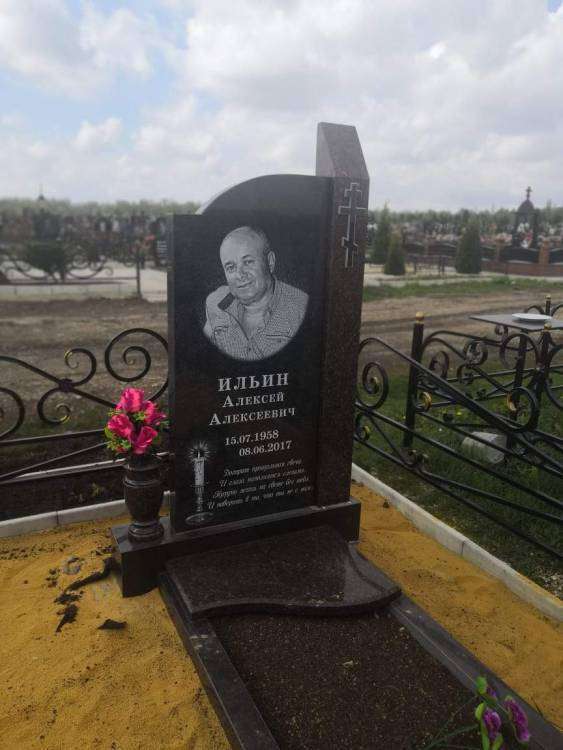

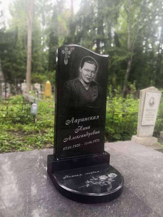

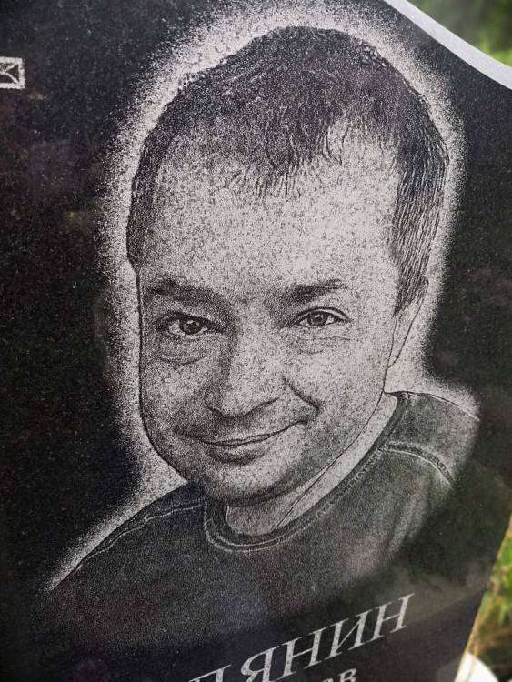

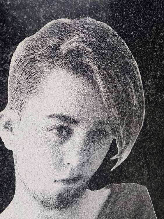

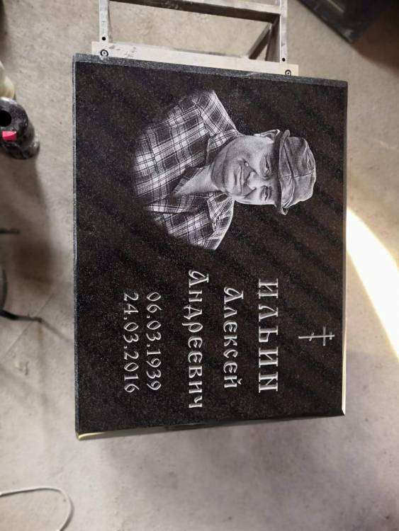

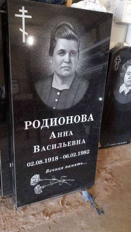

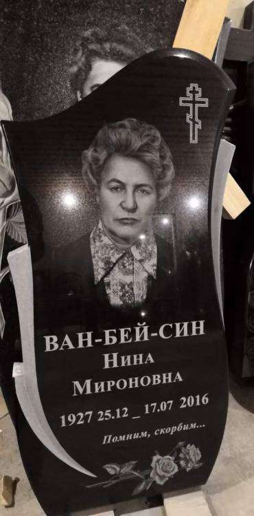

Вот, несколько работ этого года, которые выполнены разными ретушерами, на станках САУНО версий 7.2 и 8.0 - ПОРТРЕТЫ БЕЗ РУЧНОЙ ДОРАБОТКИ
Для справки: Родионова сделана с металлокерамики, который простоял на кладбище более 30 лет.

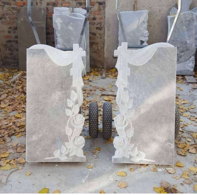

На обелиске слева нижняя перекладина у креста в другую сторону должна быть.  на заднем плане тоже самое, на обелиске с розами и вазой.
А по ретуши скажу одно- портреты темноватые.

портреты темноватые
1) Вы еще сделайте скидку на фотокамеру и помещение
2) Через 3 года портреты светлее становятся

11 минут назад, xx77xx сказал:
Ну это может на Севере...У нас через полгода, при стоянии на открытом солнце!)))

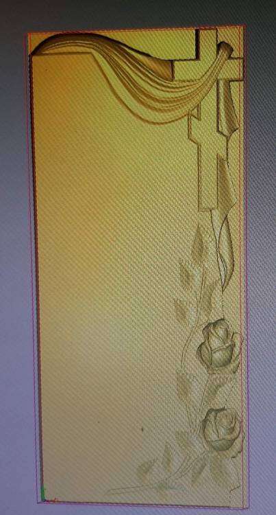

5 часов назад, xx77xx сказал:
обращайте внимание на "мелочи", в виде косой перемычки креста
Вот так должен был выглядеть крест на памятнике, см. выше

Ильин плохо видно, но что я вижу я бы оценил на 4 с минусом. Пропорции головы и рубашки не верные. Слишком много одежды и она не красиво оформлена.Что это за мухи вокруг белой рубашки? Почему она кривая ? И где уход в тень низа ? Отчего столь резкий переход? Я бы мог раскрыть недостатки больше если бы видел ближе.
Тройник Ерёмены . Белые мухи.Черные и грязные  контуры края лиц.Учитывая идеальность исходника ,я бы сказал что не раскрыли портерты,хотя могли.Но оценка всё таки выше предыдущей.Семейники это всё таки эконом вариант- я их сам не долюбливаю.Так что в целом зачёт.
Мальчик Урюпин.  Четверка твёрдая. Ошибки, без исходника сказать сложно,но рубашка беле лица-это плохо.Рубашки больше чем головы-это плохо.И надо края одежды уводить в темень.Не надо такого резкого перехода. Компоновка букв говорит что нет толкового макетовщика. С фрезером же можно творить чудеса в макетах. Не буду на это отрываться.Если захочешь,я могу тебе потом показать что я имею ввиду.
Ильин. Теже ошибки с одеждой.Её много.Но знаки и лицо. Я дал бы пять с минсусом.
Макарцева - ну тут конечно жесть. даже коментировать не буду. Я бы в перетир отправил.
Сулякина и Ларинская не видно толком. Но псоледняя явно ушла бы в перетир  у меня.А макетовщик получил бы дрозда.
Семёнова - тройка с минусом. У меня бы пошла в пертир и я бы разбирался с ретушером. Явно перебелено всё. Исходник наверняка толковый.

Ван-Бей -в перетир. Ну явно же видно что серый не добит.
Упомянутая Родионова неплохо,но композиция ужас. Мухи,мухи. неужто если хочешь сделать фон-нельзя сделать его достойно?
Ммрамор ниже выставленный вообще не о чём. Точно такой же делают все. Смысл в его показе ? Хотя возможно ты его делаешь лучше и детальнее,но с таким разрешение фото - можно увидеть только общий контур.

3 часа назад, Руслан сказал:
Мрамор вообще не выставлял, как свою работу,  это работы конкурентов.
Знал, что обосрут, удачи с перетирами, а нас качество устраивает -  мы в регионе лучшие!
