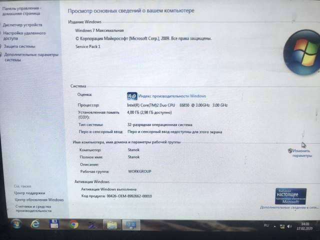

Sertem Опубликовано 17 февраля, 2020 Опубликовано 17 февраля, 2020 @Boban А какие данные вашего компьютера?
Boban Опубликовано 17 февраля, 2020 Автор Опубликовано 17 февраля, 2020 Переустановил систему, драйвера, программу! НИЧЕГО не помогло!!! Всё в той же поре: станок не движется, шпиндель отключается только закрытием программы! Кстати, большая красная кнопка никак и ни на что не влияет. Изменений никаких при нажатии не происходит!!!
zelenok Опубликовано 17 февраля, 2020 Опубликовано 17 февраля, 2020 В 17.02.2020 в 12:47, Boban сказал: НИЧЕГО не помогло!!! Показать Семёрка со вторым сервис паком есть? Были, не помню какие озвученные косяки с первым и аткам кстати косячит на первом-сохраняет так, что потом прочитать не может и при запуске ругается на один из сценариев.
