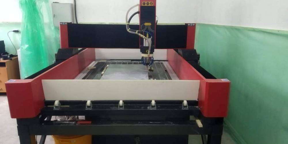

Boban Опубликовано 6 ноября, 2019 Автор Опубликовано 6 ноября, 2019 Кто брал станок у Зенона? Он идет в напольном варианте? Какие ноги или стол будут нужны, может фотки есть?

Sertem Опубликовано 6 ноября, 2019 Опубликовано 6 ноября, 2019 23 минуты назад, Boban сказал: Кто брал станок у Зенона? Он идет в напольном варианте? Какие ноги или стол будут нужны, может фотки есть? Стол надо будет варить
Калуга Опубликовано 6 ноября, 2019 Опубликовано 6 ноября, 2019 Boban , смотря какой Вы захотите взять. Если стационарный, то они уже идут в комплекте со столом и корытом, если планшетник, то все будет зависеть от тех условий, в которых Вы работаете.
Sertem Опубликовано 6 ноября, 2019 Опубликовано 6 ноября, 2019 10 минут назад, Калуга сказал: Boban , смотря какой Вы захотите взять. Если стационарный, то они уже идут в комплекте со столом и корытом, если планшетник, то все будет зависеть от тех условий, в которых Вы работаете. У стационарного стол есть, но поднимать его все равно надо будет и маленький слив там.
Калуга Опубликовано 6 ноября, 2019 Опубликовано 6 ноября, 2019 Видов конструкций стационарников очень много . И если Вы выберете себе именно то, что вам нужно, то ничего городить не надо будет. Более того, Вы можете заказать станок по Вашим габаритам и всему того, что Вам нужно. В таких случаях говорят: Кто платит деньги, то заказывает музыку (Станок по своим габаритам)
Анфим Опубликовано 6 ноября, 2019 Опубликовано 6 ноября, 2019 40 минут назад, Калуга сказал: Анфим, отличаю, но в основном на ощупь. Ну это тебе в Таиланд надо)) Там наполовину апгрейденые мужики с титьками))) 54 минуты назад, Boban сказал: Кто брал станок у Зенона? Он идет в напольном варианте? Какие ноги или стол будут нужны, может фотки есть? Ноги сам делал
minus Опубликовано 6 ноября, 2019 Опубликовано 6 ноября, 2019 Ванна сделана каскадом. К столу приварили "виброноги". 60литров тосола для охлаждения шпинделя, все таки думаю сделать из медной трубки контур и завести его в ванну с водой. Иногда станок работает неделю без остановки боюсь перегреть шпиндель.
Филимон Опубликовано 6 ноября, 2019 Опубликовано 6 ноября, 2019 @Boban Я брал, без ног и ванны(сейчас второй жду), все делается как тебе описывают, во первых так дешевле, во вторых так дешевле))))))
Boban Опубликовано 6 ноября, 2019 Автор Опубликовано 6 ноября, 2019 1 час назад, minus сказал: Ванна сделана каскадом. К столу приварили "виброноги". 60литров тосола для охлаждения шпинделя, все таки думаю сделать из медной трубки контур и завести его в ванну с водой. Иногда станок работает неделю без остановки боюсь перегреть шпиндель. Может что-то глупое спрошу)) А ванна обязательна, и зачем ВИБРОноги. например для такого станка?
Калуга Опубликовано 6 ноября, 2019 Опубликовано 6 ноября, 2019 Ну, если у тебя нет проблем с водой, и есть куда её удалять, то ванна необязательна .Хотя запустить обратку проблем немного. Виброноги для того, чтобы гасить вимбрацию при работе станка.
zelenok Опубликовано 6 ноября, 2019 Опубликовано 6 ноября, 2019 17 минут назад, Boban сказал: А ванна обязательна Думаю, что обязательно, потому что лучше использовать оборотную СОЖ вместо воды. Я наверно обойдусь двумя строительными пластиковыми корытами по 90 литров, установленных с переливом. А так, конечно можно устроить дозатор ПАВ в проточную воду типа капельницы и слив в канализацию, немного дороже обойдётся и нужно будет следить ещё за одним расходником более пристально
Boban Опубликовано 6 ноября, 2019 Автор Опубликовано 6 ноября, 2019 То есть, это не обязательно ванна под станком?
Калуга Опубликовано 6 ноября, 2019 Опубликовано 6 ноября, 2019 В использовании СОЖ для камня не вижу смысла (В отличии от использования СОЖ для металла), т.к. часто приходится менять жидкость при чистке от мульки (шлама). Использование обычной воды для камня вполне оправдано, но всё же лучше использовать обратку.
