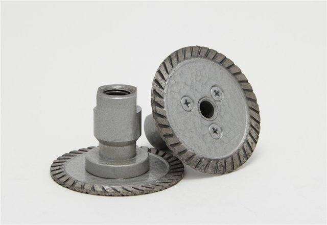

Тёха Опубликовано 2 ноября, 2010 Опубликовано 2 ноября, 2010 У меня такой самый диск. Я им очень довольный потому что он и правда нетреснул и сточился практически весь. Но я ничё неподкладывал. Может просто качество метала лучше чем у других кругов.

Stocher Опубликовано 13 ноября, 2010 Опубликовано 13 ноября, 2010 Насадочка интересная. Да вроде смотрел...Цельное все(насадочка с фланцем) Где брал и сколько стоит? Забыл как село называется...перед Кориком... магазин" Каменяр". 140грн,диаметр 66мм,Инватеховский вроде.

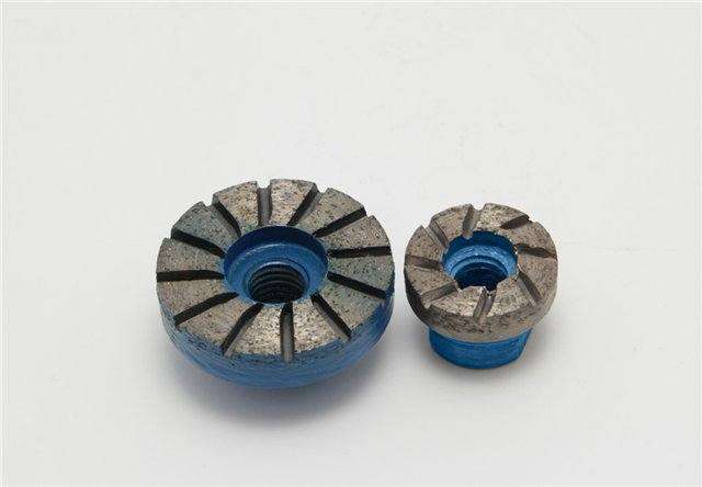

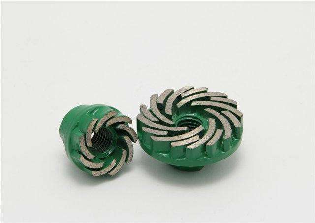

AndreyTar Опубликовано 14 ноября, 2010 Опубликовано 14 ноября, 2010 Фреза Инватех, Тираспольский не знаю на сколько хватит, но работать понравилось. есть у них еще такие циклоны
Саша Опубликовано 14 ноября, 2010 Опубликовано 14 ноября, 2010 Есть у меня Циклон зелёный тот что справа, попробовал и забросил, бъёт он у меня, наверно брак, можно притереть но времени нет на него, так и валяется, а вот алмазик там крупный должен хорошо резать.
AndreyTar Опубликовано 14 ноября, 2010 Опубликовано 14 ноября, 2010 Сашакогда сам заказ делал им, на сайте этих не было, появились когда уже мой заказ ехал в Россию Буду заказывать в следующий раз. Незнаю отчего у вас так получилось, возможно надо погонять. В любом случае сам бы не "кинул" инструмент, разобрался, покупали работать. Думаю притрется.
Тёха Опубликовано 14 ноября, 2010 Опубликовано 14 ноября, 2010 У меня тоже самое (бьёт) с фрезами которые первые на картинках. Первые штук 5 сточил до 0. Потом купили 3 с долгим флянцем и все 3 оказались плохие. Может партия такая попалась.
Саша Опубликовано 14 ноября, 2010 Опубликовано 14 ноября, 2010 Ну я его не выкинул просто валяется и никак руки недойдут, а недоходят потому что надобности нет. Я вообще больной по инструменту почти каждый месяц вкладываю по 10000-15000 руб. очень часто беру оптом и если у меня чегото мало остаётся то чувствую дискомфорт и беспокойство... эту фрезу купил на пробу когда ездил первый и пока последний раз в Карастышеве... денег было много, оставил там 50 т.р. поэтому на диковинки всякие нескупился и брал, брал, брал ... наверно шопоголик Тёха как фреза то работает? понравилась??? 1
Тёха Опубликовано 14 ноября, 2010 Опубликовано 14 ноября, 2010 Тёха как фреза то работает? понравилась??? Фрезы мне такие нравяться (кроме тех трёх). Резать мелкие детали то что надо.
Саша Опубликовано 14 ноября, 2010 Опубликовано 14 ноября, 2010 Что бы не било не снимай нижнюю шайбу. Про шайбу знаю, но бьёт и сней, а бывает наоборот (некоторые "кривые" диски на флянцах) с шайбой бьёт а без неё не бьёт...
Тёха Опубликовано 14 ноября, 2010 Опубликовано 14 ноября, 2010 Где брал и сколько стоит? Такие есть у Коростышыве (кому я ето говорю...) /в том смысле что не вас учить/ Короче я брал В Коростышыве на втором етаже (на базаре) по 120 грн. Но ето весной. Мне брали в с. Старосильци за 150 грн Там открылся магазин камнеобработки.
