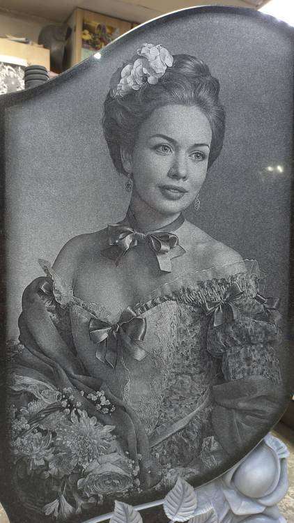

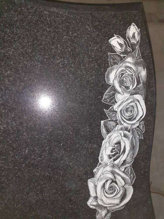

10.02.2022 в 00:23, minus сказал:

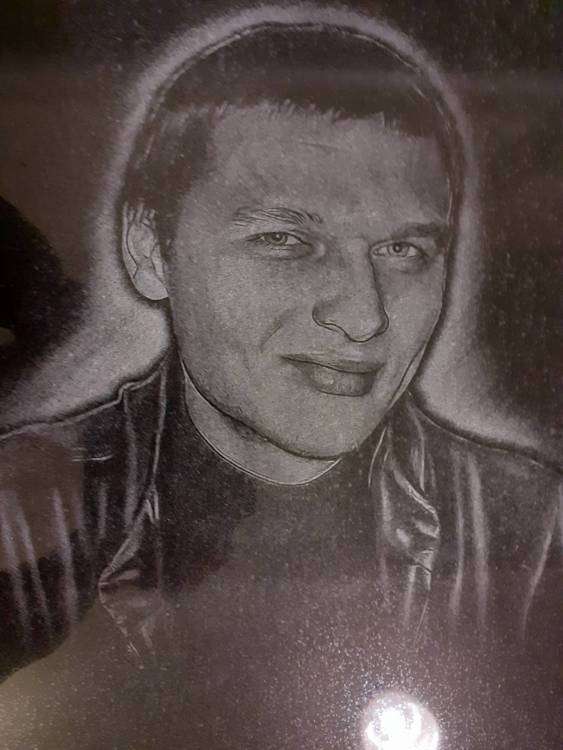

Карел, чуть подрезал первоначальный размер и кроме яркости больше ничего не менял, размер примерно 360х480.  125dpiIMG_20220209_230603.thumb.jpg.ee725760181ccf87417ac44f10cc3a0a.jpg
Вот ещё один прожиг, чуть по другому вышел.
В другом режиме.
Вот этого каким методом делал?
2 часа назад, zelenok сказал:

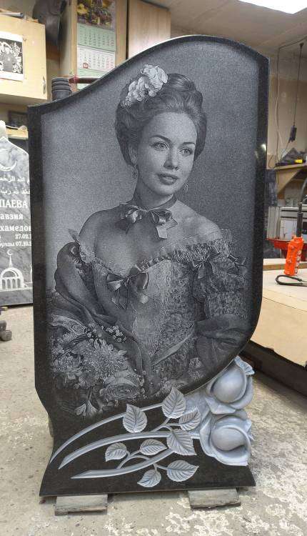

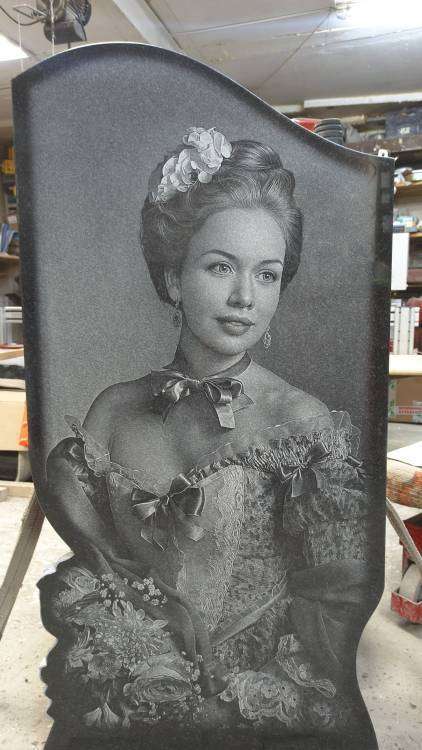

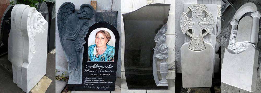

Это реальный заказ с такой фоткой?:aai:
это образец в магазин. Был бракованный памятник с волной уже вырезанной

1 час назад, Алексей1983 сказал:
Шикарная задумка!:good:

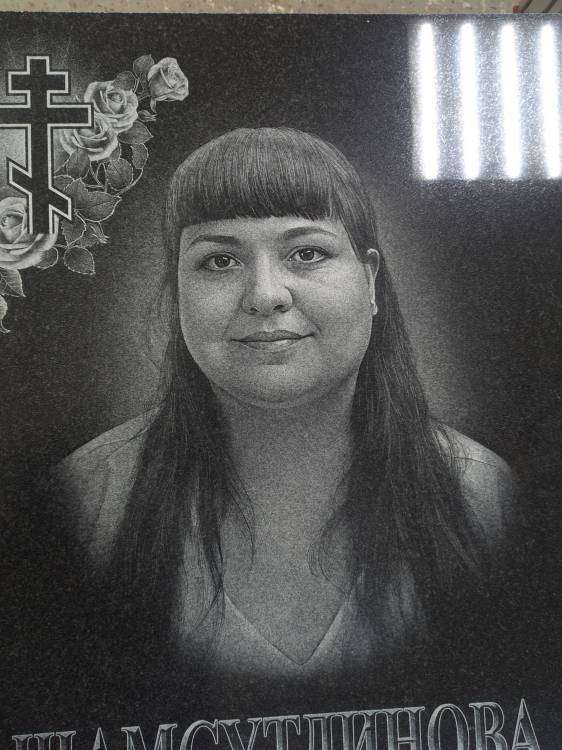

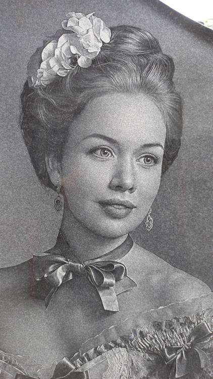

Гравер

Где работы? :-)

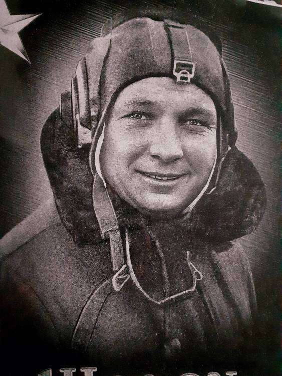

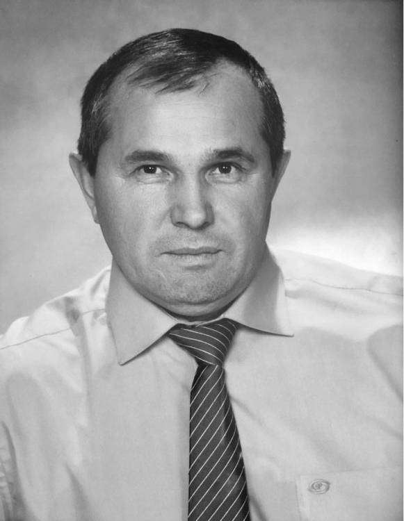

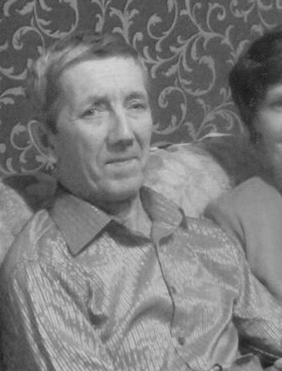

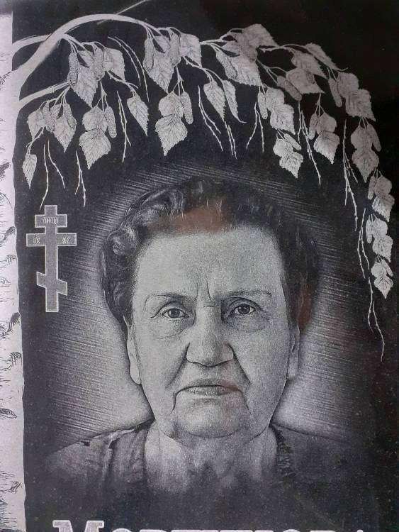

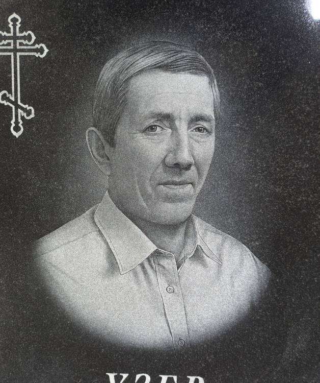

Все поставил себе новую цель для освоения, ретушь на 2500р, за одну надеюсь. Ну пока учимся будем стараться делать лучше всех в своем ценовом диапазоне
  • Нравится 6

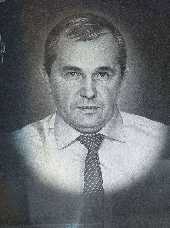

Чтобы получить оценку ретуши - надо ставить исходник+ретушь+готовое на камне.
Только так...
И учись делать волосы. Лампочки-это не профессионально....
Второе замечание- одежда никогда не должна быть светлее лица.Обрати внимания как воспринимается полутон на лице когда на камне одежда светлее. Уходит объём моментально.И хотя он на ретуши вроде бы был- а на камне как в помине не бывало.
Изменено пользователем Руслан
56 минут назад, Руслан сказал:
что такое лампочки? :dontknow:

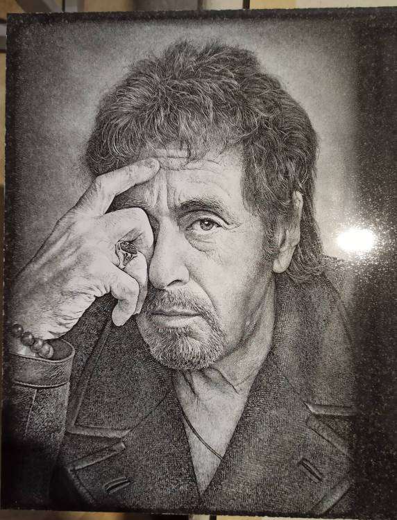

Ну тогда уж нужно еще выставлять сразу после станка, и финальный результат с ручной доработкой.

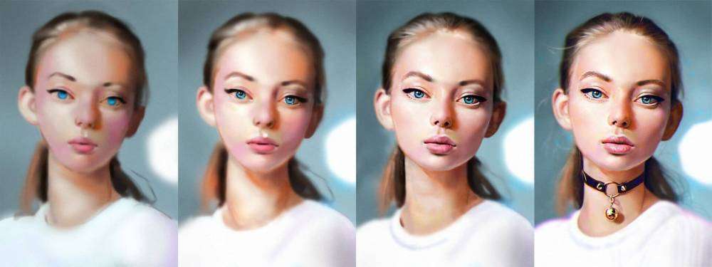

волосы мое самое слабое место, знаю, вижу, учусь. Про лампочки тоже не понял. В волосах главное тоже как и везде форма, обьем. И вот нужно это научится передать. А не как здесь основная масса, больше волосинок нарисовано значит хорошо.
По рубашке, я не спорю. Ну просто открываю данное фото на мониторе, прищуриваюсь. Ну как не крути лицо по тону темнее белой рубашке
Изменено пользователем Алексей1983
27 минут назад, Алексей1983 сказал:
это правильно)
белая рубашка должна быть светлее лица, но очень часто можно встретить слишком большую разницу в яркости
