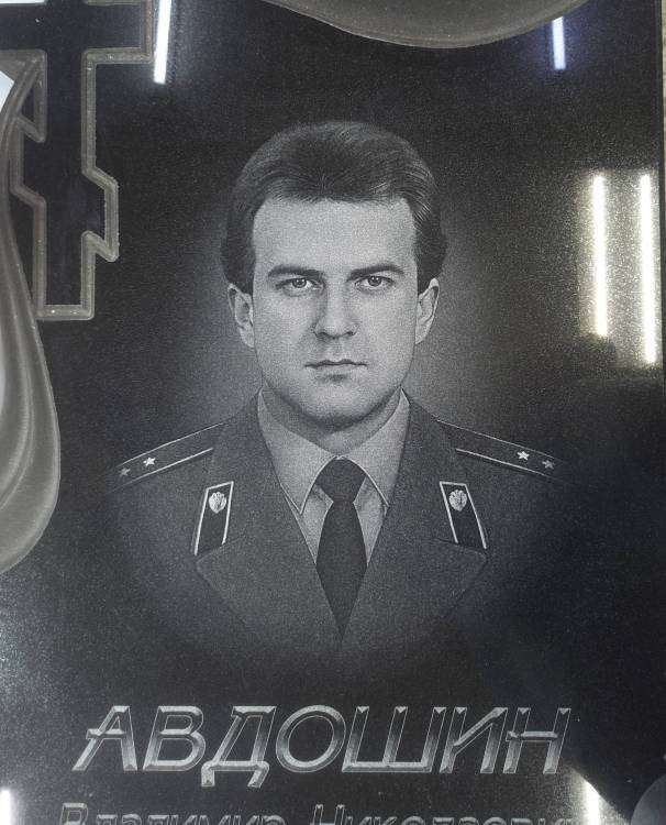

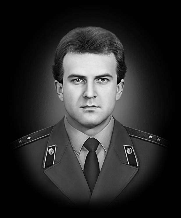

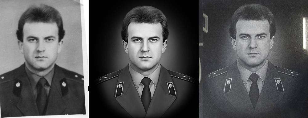

Алексей1983 Опубликовано 19 июня, 2022 Автор Поделиться Опубликовано 19 июня, 2022 (изменено) Глаза и взгляд мне просто в этой работе понравились. А так немного плосковатый вышел Изменено 19 июня, 2022 пользователем Алексей1983 2 Ссылка на комментарий Поделиться на другие сайты Поделиться
Руслан Опубликовано 20 июня, 2022 Поделиться Опубликовано 20 июня, 2022 Хороший потенциал... Ссылка на комментарий Поделиться на другие сайты Поделиться

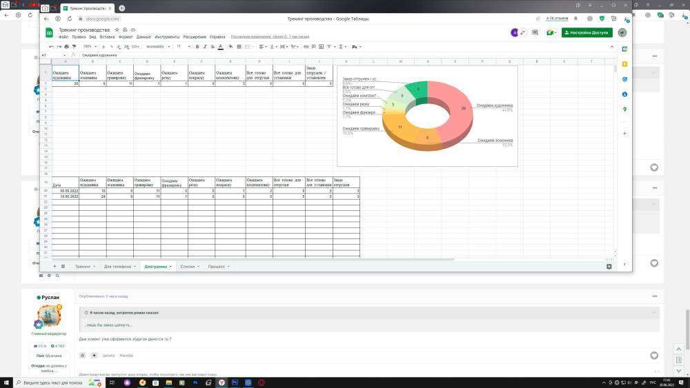

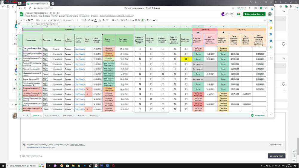

Алексей1983 Опубликовано 20 июня, 2022 Автор Поделиться Опубликовано 20 июня, 2022 У нас теперь вон как, цифровизация. 7 часов назад, Руслан сказал: Хороший потенциал... хорошо, а что можно сделать лучше? Ссылка на комментарий Поделиться на другие сайты Поделиться
zelenok Опубликовано 20 июня, 2022 Поделиться Опубликовано 20 июня, 2022 6 минут назад, Алексей1983 сказал: цифровизация Ага, как в старые добрые времена ручников, узкое место-художка Какая-же это цЫфровизация? Ссылка на комментарий Поделиться на другие сайты Поделиться
Агита Опубликовано 20 июня, 2022 Поделиться Опубликовано 20 июня, 2022 Я вот не доверяю эл носителям, всё расписываю себе в журнал... Алексей1983 А можно мне попробовать на своем станке , сделанную вами ретушь фото Бочкова? Если да , то можете мне на эл.адрес скинуть в псд? Ссылка на комментарий Поделиться на другие сайты Поделиться
Алексей1983 Опубликовано 20 июня, 2022 Автор Поделиться Опубликовано 20 июня, 2022 Только что, zelenok сказал: Ага, как в старые добрые времена ручников, узкое место-художка Какая-же это цЫфровизация? без бумажек. И наглядно видно все положение дел) Только что, zelenok сказал: цЫфровизация как раз Цифровизация, специально заходил проверял) Ссылка на комментарий Поделиться на другие сайты Поделиться
Руслан Опубликовано 21 июня, 2022 Поделиться Опубликовано 21 июня, 2022 (изменено) 9 часов назад, Алексей1983 сказал: хорошо, а что можно сделать лучше? Фотка сложная. Ты увлекся.В погоне за красивой картинкой он стал не похож( ремини наверняка). Ретушь чёткая и детализированная с такого исходника не может быть идеальной, так как сама фотография не идеальна. Ретуширование (вмешательство в фото) прекращается тогда-когда начинает уходить схожесть. А тут она ушла. Я бы мог побольше написать,но кроме ретуши у меня слишком маленькие файлы. Так что полного анализа не сделаю. Но сделаю частичный. 1. Мелочи важны. а) погоны мичмана б) китель солдата в) рубашка ментовская 2. Брови- они не такие черные,это тень от света справа. Ремини их увидела черными и сделал цыганскими 3. Глаза -проще сказать не они ,чем разбирать их.Ох уж это ремини 4.Прическа не та.Из чубчика сделал пробор.Еще и косой пробор. У военных от фуражки торчат лоскутки-можно делать боковую подстрижку. 5. Овал справа и слева по щекам-сделали большим лицо,там надо было вернуть полутон темный. 6.Этот белый овал потянул за собой уши.Они стали приклееными. Особено чужеродно стало смотреть правое. 7.Нос мне понравился. 8.Губы. Тут повезло. Этот бантик всегда даётся легко, даже не смотря что нижняя пошла не та.Но подчеркивание контура-тут в плюс. 9.Подбородок на ретуши просел,но недобивкой станка вернул своё. Тут удачно вышло. 10.Понравилось что ты смог китель сделать не чёрным. Это гуд. В целом работа потенциально хорошая, хотя и вызывает кучу эмоций. Если бы работы моих конкурентов были такими-мне бы сложно было тягаться за таким как ты. Молодец. Еще раз повторю.У тебя очень хороший потенциал. Вот прям еще чуть чуть и 3500 будут твои. Только научишь делать всё что делаешь без ремини. Не жертвуй схожестью в угоду чёткости Изменено 21 июня, 2022 пользователем Руслан 1 1 Ссылка на комментарий Поделиться на другие сайты Поделиться
Алексей1983 Опубликовано 21 июня, 2022 Автор Поделиться Опубликовано 21 июня, 2022 Спасибо, так все подробно. Вообщем развиваться, стараться дальше нужно. Например про рубашку белую в прошлый раз зашел разговор, сейчас на это внимание обращаешь во время работы. Я обычно волосы сразу подготавливаю перед ремини, что бы ремини было проще, если на фото не особо понятно, могу ошибиться конечно с прической. Ремини прогоняю, но бывает некоторые вещи, глаза, нос, губы возвращаю с оригинала, зависит от того насколько видно. И все равно в параллельном окне смотришь на оригинал. Бывает конечно теряется сходство, я же не знаю человека ( скурпулезно рассматривать не успеваешь) Ну клиентам всем предварительно всегда показываем для этого. На эскизе нравится, после гравировки уже не очень, все по разному, сидишь подправляешь при них. Еще камень здесь хороший, был специально отобран. Гравировщик №2 своему родственнику отложил. Вот сейчас кстати возможность, переделать работу с замечаниями которые по ней будут. С макетом ошиблись, прислали с другой эпитафией, да еще с ошибкой. Сейчас переполируют и поставлю гравировать заново. Ссылка на комментарий Поделиться на другие сайты Поделиться
