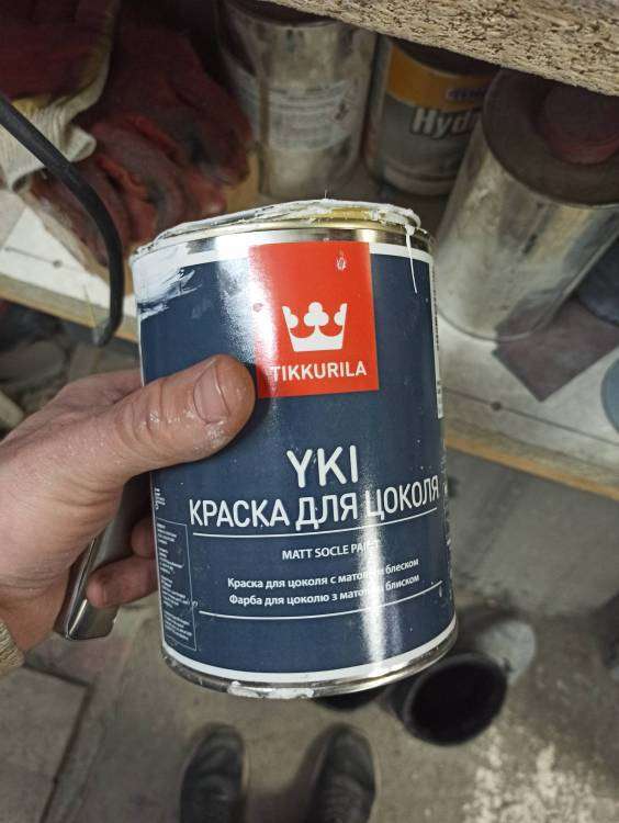

shaihy Опубликовано 6 апреля, 2022 Поделиться Опубликовано 6 апреля, 2022 18 часов назад, Алексей1983 сказал: А портреты Юкой красите, а какой? Долго держится на памятника? Ссылка на комментарий Поделиться на другие сайты Поделиться
Алексей1983 Опубликовано 6 апреля, 2022 Автор Поделиться Опубликовано 6 апреля, 2022 55 минут назад, shaihy сказал: А портреты Юкой красите, а какой? Долго держится на памятника? я третий год только пошел как на граните делаю. До это делал только полимерные их красить ненужно было. Пока никто не приходил с просьбой подкрасить Ссылка на комментарий Поделиться на другие сайты Поделиться
shaihy Опубликовано 6 апреля, 2022 Поделиться Опубликовано 6 апреля, 2022 15 минут назад, Алексей1983 сказал: я третий год только пошел как на граните делаю. До это делал только полимерные их красить ненужно было. Пока никто не приходил с просьбой подкрасить Как ложится? Жирная? Просто я пробовал с леонардо краску, она жирная, держится нормально, но втирать её мне кажется сложновато Ссылка на комментарий Поделиться на другие сайты Поделиться
Алексей1983 Опубликовано 6 апреля, 2022 Автор Поделиться Опубликовано 6 апреля, 2022 31 минуту назад, shaihy сказал: Как ложится? Жирная? Просто я пробовал с леонардо краску, она жирная, держится нормально, но втирать её мне кажется сложновато нормально, нанес с водичкой полотенцем втер и стер. Я портрет несколько раз крашу, просто потому что подправляю в основном Ссылка на комментарий Поделиться на другие сайты Поделиться
shaihy Опубликовано 6 апреля, 2022 Поделиться Опубликовано 6 апреля, 2022 39 минут назад, Алексей1983 сказал: нормально, нанес с водичкой полотенцем втер и стер. Я портрет несколько раз крашу, просто потому что подправляю в основном Принял, спасибо Ссылка на комментарий Поделиться на другие сайты Поделиться

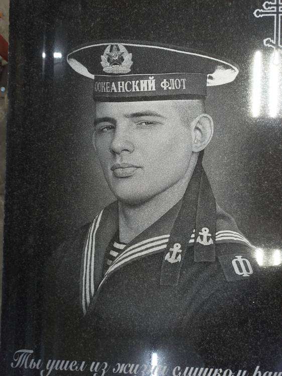

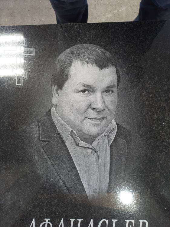

Алексей1983 Опубликовано 6 апреля, 2022 Автор Поделиться Опубликовано 6 апреля, 2022 (изменено) 22 часа назад, minus сказал: Я бы поправил искажение объяснив заказчику, что портрет на камне будет "раскатан" по диагонали. у Леонтьева я просто оставил как есть. Перекупы с районов просто достали, прямо буквально до этой работы прислали две фотки сфотканые на телефон под небольшим углом, не сильно критично, но лица получились чуть шире. В итоге потом пришлось оба портрета подправлять. Дело недолгое ну просто отвлекает, раздражает это. Женщина перекуп обьяснила, сканировать просто неохото было. Изменено 6 апреля, 2022 пользователем Алексей1983 Ссылка на комментарий Поделиться на другие сайты Поделиться
Руслан Опубликовано 6 апреля, 2022 Поделиться Опубликовано 6 апреля, 2022 6 минут назад, Алексей1983 сказал: Женщина перекуп обьяснила, сканировать просто неохото было. Жесть... 1 Ссылка на комментарий Поделиться на другие сайты Поделиться
Алексей1983 Опубликовано 6 апреля, 2022 Автор Поделиться Опубликовано 6 апреля, 2022 22 часа назад, minus сказал: Пыль, царапины и белые точки я бы тоже убрал Если бы для кого то делал убрал бы полюбому, потому что не знаю на чем они делают, ну и для эстетической стороны. А так для себя же, знаю что они на нашем камне не появятся, зачем время терять на них Ссылка на комментарий Поделиться на другие сайты Поделиться
basilok Опубликовано 6 апреля, 2022 Поделиться Опубликовано 6 апреля, 2022 (изменено) 3 часа назад, Алексей1983 сказал: Женщина перекуп обьяснила, сканировать просто неохото было Так для этого нормального фотографирования фотографий смартфоном, софта море. Я лично использую CamScanner. Хотя работать с хорошим оригиналом на много приятней и для этого сканер хороший нужен. Изменено 6 апреля, 2022 пользователем basilok Ссылка на комментарий Поделиться на другие сайты Поделиться
Алексей1983 Опубликовано 6 апреля, 2022 Автор Поделиться Опубликовано 6 апреля, 2022 1 минуту назад, basilok сказал: Так для этого нормального фотографирования фотографий смартфоном, софта море. Я лично использую CamScanner. Хотя работать с хорошим оригиналом на много приятней и для этого сканер хороший нужен. Это пропащие люди, они знают им итак сделают, сколько с ними не ругались. Я тоже фоткаю, но только фотоэмали если приносят. Фото телефона многое ненужное не улавливает и не нужно заморачиваться как после сканера с этими точечками Ссылка на комментарий Поделиться на другие сайты Поделиться
minus Опубликовано 7 апреля, 2022 Поделиться Опубликовано 7 апреля, 2022 05.04.2022 в 23:06, basilok сказал: Добавит портрету контрастности 06.04.2022 в 03:52, Руслан сказал: Если о Леонтеьеве..тут пипец как раскатано да, причём сразу бросилось в глаза. Раньше постоянно стояла дилемма, править или нет, но после нескольких похожих результатов, я на свой страх, риск и ответственность , иногда чу-чуть убираю искажение Ссылка на комментарий Поделиться на другие сайты Поделиться
Руслан Опубликовано 7 апреля, 2022 Поделиться Опубликовано 7 апреля, 2022 (изменено) Если фото присылает типа партнер-отправляю обратно и говорю что сделать не могу. А сделаю если будет нормальный скан. Или делай сам. Если клиент шлёт такое чудо-то провожу профилактическую беседу ,прошу передать баскурьером мне фото в студию...если упирается и быкует (бывает и так)....тогда предупреждаю,что если ретушь не понравится-доплата за вторую ретушь 3500 рублей. В 99% случаев вопрос решается положительно. Не надо сать требовать...не будьте равнодушны к своему клиенту. Они(клиенты) порой леняться,порой лишний раз боятся с нами работать из-за суеверий и непривлекательности нашего бизнеса и атмосферы.Но когда их мягко ,вежливо ставишь в рамки безвыходности,когда или нормальный портрет или мурзилка-им приходится напрягаться. В итоге я получаю удолетворение и удовольствие от сделаной работы.А клиент получает что купил-а не хрень размазанную. Изменено 7 апреля, 2022 пользователем Руслан 2 2 3 Ссылка на комментарий Поделиться на другие сайты Поделиться
basilok Опубликовано 8 апреля, 2022 Поделиться Опубликовано 8 апреля, 2022 5 часов назад, minus сказал: Добавит портрету контрастности Какому портрету ??? Тому который мы видим на экране ??? Наша цель не просмотр подготовленного файла на экране, а готовое изображение на камне. Зачем черный в 0 и белый в 255 на подготовленном изображении , если на камне даже в 240 белый и в 15 черный не воспроизвести ??? Ссылка на комментарий Поделиться на другие сайты Поделиться

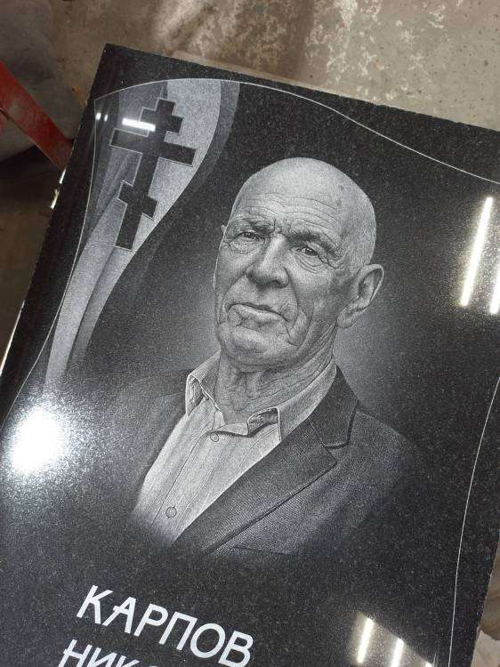

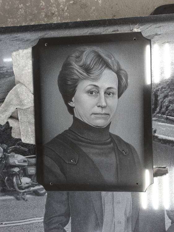

Алексей1983 Опубликовано 9 апреля, 2022 Автор Поделиться Опубликовано 9 апреля, 2022 (изменено) 08.04.2022 в 03:07, Руслан сказал: хрень размазанную Ну я стараюсь что бы не хрень была) Камень конечно полное г. Ну ничего через лет 10 карельский закончится, придется на черном китайском делать. Вот здесь рубашка темновата, как грязная Изменено 9 апреля, 2022 пользователем Алексей1983 5 Ссылка на комментарий Поделиться на другие сайты Поделиться

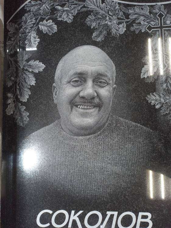

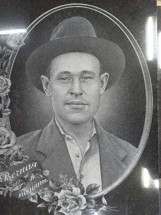

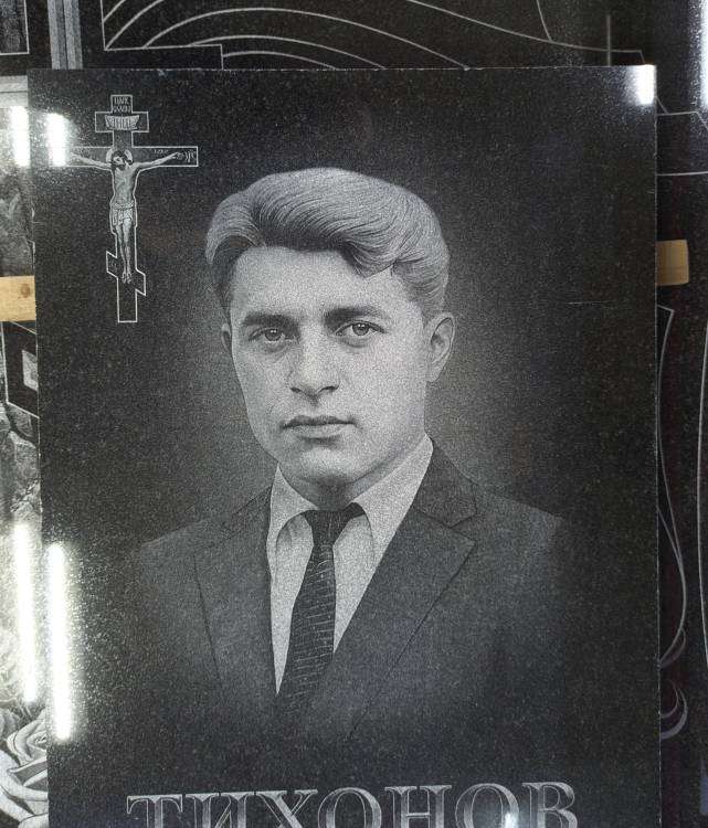

Алексей1983 Опубликовано 18 апреля, 2022 Автор Поделиться Опубликовано 18 апреля, 2022 (изменено) Блики нужно было приглушить Изменено 18 апреля, 2022 пользователем Алексей1983 3 Ссылка на комментарий Поделиться на другие сайты Поделиться
Алексей1983 Опубликовано 18 апреля, 2022 Автор Поделиться Опубликовано 18 апреля, 2022 Камень чуть пооднороднее и уже приятнее смотреть на результат 2 Ссылка на комментарий Поделиться на другие сайты Поделиться

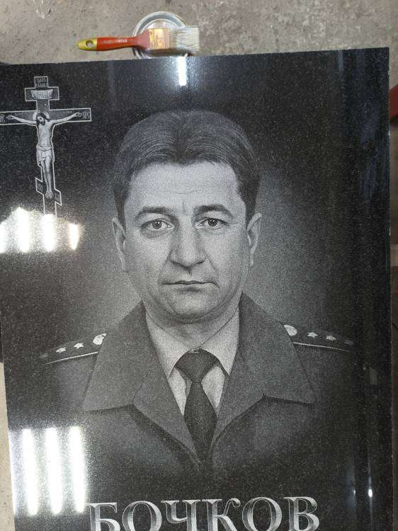

Алексей1983 Опубликовано 5 июня, 2022 Автор Поделиться Опубликовано 5 июня, 2022 На пути к 2500р за ретушь 5 1 Ссылка на комментарий Поделиться на другие сайты Поделиться
