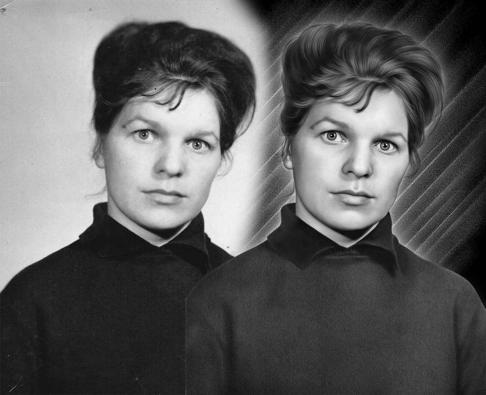

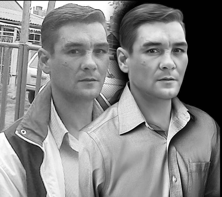

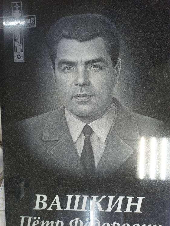

Алексей1983 Опубликовано 30 марта, 2022 Автор Поделиться Опубликовано 30 марта, 2022 (изменено) У меня рубашка просто перебита получилась, на первой особенно. вот так нужно было, яркостью в фотошопе подплавил Изменено 30 марта, 2022 пользователем Алексей1983 Ссылка на комментарий Поделиться на другие сайты Поделиться
vadim Опубликовано 30 марта, 2022 Поделиться Опубликовано 30 марта, 2022 @Алексей1983 посмотрел, не нашол, сколько стоит твоя ретушь? Мне как обывателю рубашка норм Ссылка на комментарий Поделиться на другие сайты Поделиться
basilok Опубликовано 30 марта, 2022 Поделиться Опубликовано 30 марта, 2022 1 час назад, Алексей1983 сказал: Ну просто открываю данное фото на мониторе, прищуриваюсь. Ну как не крути лицо по тону темнее белой рубашке А лицо, по факту не может быть светлее белой рубашки. Просто все дело в акценте на внимание. Что светлее получается на изображении на то и акцент внимания. Получается что первична рубашка на изображении, а не лицо. Это как глубина резкости на фотографии. На что акцент , то в фокусе, фон и все остальное подразмыто. Ссылка на комментарий Поделиться на другие сайты Поделиться
ibucov Опубликовано 30 марта, 2022 Поделиться Опубликовано 30 марта, 2022 Ну акцент делается не только яркостью, делается и контрастом и резкостью.. Например темно серая четкая с деталями рубашка, на фоне размытого, без деталей светлого лица все равно акцент возьмет на себя. Плюс эффект апликации. Часто бывает когда переодеваешь. Еще больше эффекта апликации при несовпадение освещенности 1 Ссылка на комментарий Поделиться на другие сайты Поделиться
Алексей1983 Опубликовано 30 марта, 2022 Автор Поделиться Опубликовано 30 марта, 2022 (изменено) Только что, basilok сказал: А лицо, по факту не может быть светлее белой рубашки. Просто все дело в акценте на внимание. Что светлее получается на изображении на то и акцент внимания. Получается что первична рубашка на изображении, а не лицо. Это как глубина резкости на фотографии. На что акцент , то в фокусе, фон и все остальное подразмыто. по этому иногда нужно прищуриваться сильно, смотреть на работу и сразу видно все по тону Просто в следующий раз всю резкость с рубашек нужно убирать Изменено 30 марта, 2022 пользователем Алексей1983 1 Ссылка на комментарий Поделиться на другие сайты Поделиться
ibucov Опубликовано 30 марта, 2022 Поделиться Опубликовано 30 марта, 2022 25 минут назад, Алексей1983 сказал: Просто в следующий раз всю резкость с рубашек нужно убирать Это тонкая грань. Когда одежда не меняется, то обычно всегда нормально. А когда меняешь часто бывают нестыковки Ссылка на комментарий Поделиться на другие сайты Поделиться
Алексей1983 Опубликовано 30 марта, 2022 Автор Поделиться Опубликовано 30 марта, 2022 (изменено) Совет для ретушоров наших. Раз заговорили про формы и обьемы в волосах. Просто многие, смотришь и как с одного урока все делают. Была нормальная фотка и после этапа пальца или микс кисти, кто уж как делает не знаю. Вся форма лица пропадает, либо мятые, либо просто размазаные до такой степени, что четкие остаются только контуры глаз, носа губ, нарисованные поверх. Вот одной девушки пытался обьяснить, на ее выставленной ретуши в вк, ну как то полезную критику не воспринимают. Надеюсь не обидется за выставленную картинку, заранее извиняюсь. Просто как пример очень хороший. И зачем заново рисовать обьяснение. Первое оригинал, второе уже я свой предложил, как вижу. И третий девушки, не знаю заметите или нет, но после пальца или микс кисти, форма лица пропала, мятость какая то, световые точки уже не там от куда свет идет. Нарисовал линиями области как формы лица идут, где по логике будет свет сразу становится понятно. Лично я микс кистью вообще не пользуюсь. Мне больше нравится палец. Им как пластилином лепишь и делаешь необходимую форму, у меня после стадии палец уже практически готовая ретушь , Изменено 30 марта, 2022 пользователем Алексей1983 Ссылка на комментарий Поделиться на другие сайты Поделиться
basilok Опубликовано 30 марта, 2022 Поделиться Опубликовано 30 марта, 2022 1 час назад, ibucov сказал: Ну акцент делается не только яркостью, делается и контрастом и резкостью.. Это банальные азы. Там дело в другом и рубашку сделали светлее не сознательно и акцент на неё сделан не сознательно. Руслан и указал на то что рубашка не должна быть светлее. Хотя если есть желание скрыть мелкие огрехи на лице, то акцент можно перевести и на рубашку. Только вот на большом изображении на камне высветленная рубашка будет "выбиваться" на изображении. 1 Ссылка на комментарий Поделиться на другие сайты Поделиться
Алексей1983 Опубликовано 30 марта, 2022 Автор Поделиться Опубликовано 30 марта, 2022 (изменено) Только что, basilok сказал: Это банальные азы. Там дело в другом и рубашку сделали светлее не сознательно и акцент на неё сделан не сознательно. Руслан и указал на то что рубашка не должна быть светлее. Хотя если есть желание скрыть мелкие огрехи на лице, то акцент можно перевести и на рубашку. Только вот на большом изображении на камне высветленная рубашка будет "выбиваться" на изображении. на ретуши все относительно нормально, просто уже после этапы гравировки как написал перебил. Мы все сауны на граверы заменили, но на каждом станке своя мощность, нужно просто подстроится и выставить на них как нужно. Там по сути даже лицо перебито если обратишь внимание. Просто в общем как получилось мне понравилось. Когда на зрительский суд выставляешь, кто то подскажет, сам что то заметишь. И в следующий раз уже можно постараться от этого избавится Изменено 30 марта, 2022 пользователем Алексей1983 1 Ссылка на комментарий Поделиться на другие сайты Поделиться
ibucov Опубликовано 30 марта, 2022 Поделиться Опубликовано 30 марта, 2022 19 минут назад, basilok сказал: Это банальные азы. В теории банальные, на практике нужны годы. Теория без практики не очень, так же и наоборот Ссылка на комментарий Поделиться на другие сайты Поделиться
basilok Опубликовано 30 марта, 2022 Поделиться Опубликовано 30 марта, 2022 (изменено) 1 час назад, ibucov сказал: В теории банальные, на практике нужны годы. Кому как. Тут на форуме есть ретушёры ищущие работу, которые Photoshop освоили пол года назад и 3 месяца как Remini установили и без которой ноль без палочки. Всё относительно. Изменено 30 марта, 2022 пользователем basilok Ссылка на комментарий Поделиться на другие сайты Поделиться

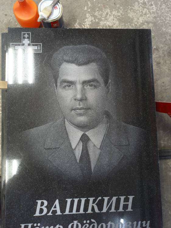

Руслан Опубликовано 30 марта, 2022 Поделиться Опубликовано 30 марта, 2022 10 часов назад, Алексей1983 сказал: Ну тогда уж нужно еще выставлять сразу после станка, и финальный результат с ручной доработкой. С ручной доработкой выставить можно,только это уже не искусство ретушера/оператора, а принцип работы мастерской. Это не плохо.Это такой алгоритм работы. У меня такого алгоритма нет. В полном отсутствии ручных мастеров, я лишен ручной доработки-потому исключаю для себя такой вариант. 10 часов назад, minus сказал: что такое лампочки? Ореол вокруг головы... 10 часов назад, Алексей1983 сказал: По рубашке, я не спорю. Ну просто открываю данное фото на мониторе, прищуриваюсь. Ну как не крути лицо по тону темнее белой рубашке Посмотри на оригинал. У него всё как раз хорошо с объемом и рубашка не доминирует,хотя она там и светлая. Значит совершенна ошибка. Попробуй изменить рубашку и получишь другой результат. И кстати сразу , как лакмусовая бумажка,при изменения тона рубашки проявится недостатки ретуши .Ты их прям увидишь. 8 часов назад, Алексей1983 сказал: по этому иногда нужно прищуриваться сильно, смотреть на работу и сразу видно все по тону Настрой сначала монитор. Пусть он видит то-что видит станок.Тогда и прищуриваться не потребуется. Ссылка на комментарий Поделиться на другие сайты Поделиться
Алексей1983 Опубликовано 31 марта, 2022 Автор Поделиться Опубликовано 31 марта, 2022 (изменено) 11 часов назад, Руслан сказал: Тогда и прищуриваться не потребуется. прищуривание это из рисования. На уроках когда что то рисуешь с натуры иногда нужно прищурится и тогда будет видно в общем работу, без ненужных деталей, ну или отойти подальше. 11 часов назад, Руслан сказал: Ореол вокруг головы... это у меня воображаемая стена за человеком, стараюсь ее делать не вырывающейся вперед, а самым дальним планом, нужно значит еще над этим моментом поработать. Что бы убедительнее смотрелось Изменено 31 марта, 2022 пользователем Алексей1983 Ссылка на комментарий Поделиться на другие сайты Поделиться

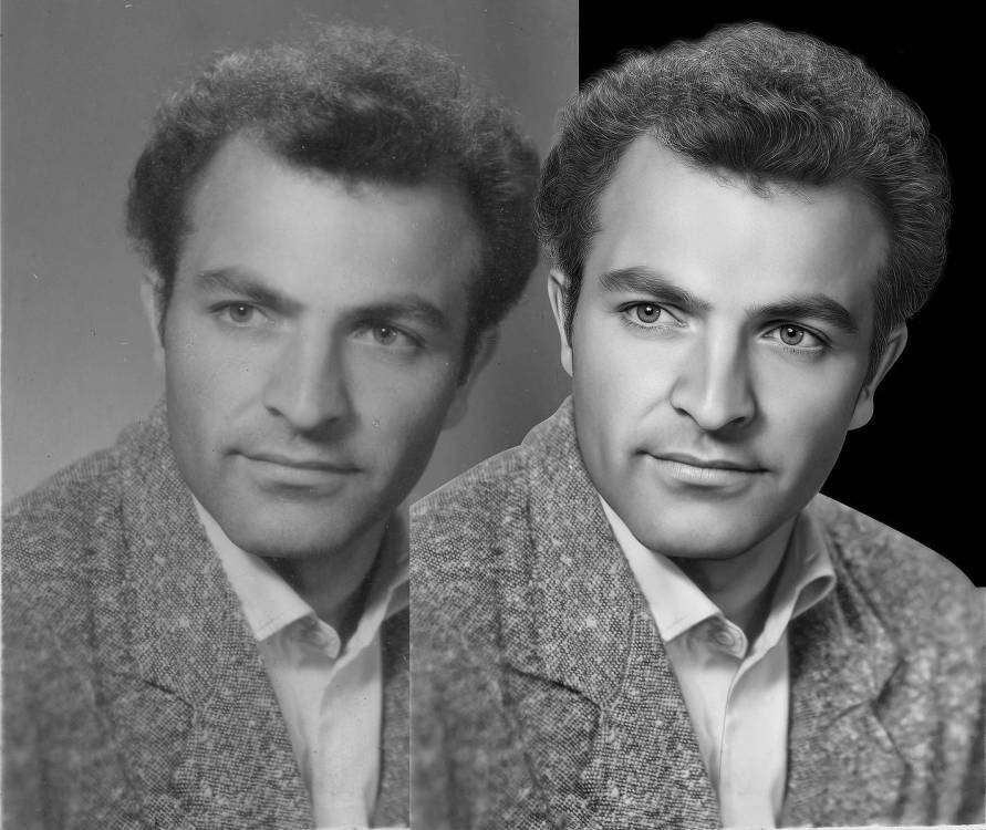

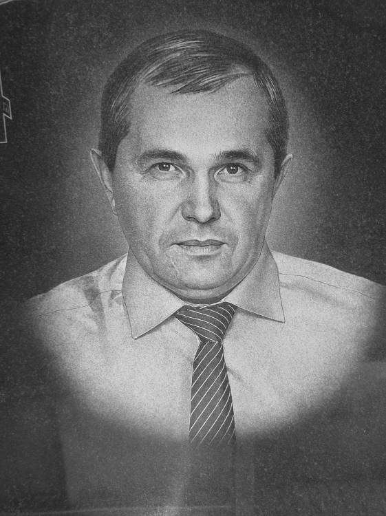

Алексей1983 Опубликовано 3 апреля, 2022 Автор Поделиться Опубликовано 3 апреля, 2022 Говорит что то как то слабоватенько! 1 2 Ссылка на комментарий Поделиться на другие сайты Поделиться
Алексей1983 Опубликовано 3 апреля, 2022 Автор Поделиться Опубликовано 3 апреля, 2022 (изменено) Вот кстати о чем писал выше. Это этап после пальца. Бликов в глазах нет, я всегда почти их закрашиваю и на слое прорисовки только делаю какие мне нужно Вот тоже ничего пока получается Изменено 3 апреля, 2022 пользователем Алексей1983 Ссылка на комментарий Поделиться на другие сайты Поделиться
Пилка Опубликовано 3 апреля, 2022 Поделиться Опубликовано 3 апреля, 2022 (изменено) @Алексей1983 Ретушь,моя, надо было спросить, когда выкладывал, с портрета делать сложнее, чем с фото, может, где и ошиблась, позволю сказать о вашем Мусоргском, вы не увидели, что от стал косым, и глаза вам ремини сделал больше, я его делала без ремини., насчет размазывания и смещения светового рисунка, то вот последние портреты которые делала. Бороду пересадила грубовата у него, знаю) 30.03.2022 в 22:12, Алексей1983 сказал: Совет для ретушоров наших. Раз заговорили про формы и обьемы в волосах. Просто многие, смотришь и как с одного урока все делают. Была нормальная фотка и после этапа пальца или микс кисти, кто уж как делает не знаю. Вся форма лица пропадает, либо мятые, либо просто размазаные до такой степени, что четкие остаются только контуры глаз, носа губ, нарисованные поверх. Вот одной девушки пытался обьяснить, на ее выставленной ретуши в вк, ну как то полезную критику не воспринимают. Надеюсь не обидется за выставленную картинку, заранее извиняюсь. Просто как пример очень хороший. И зачем заново рисовать обьяснение. Первое оригинал, второе уже я свой предложил, как вижу. И третий девушки, не знаю заметите или нет, но после пальца или микс кисти, форма лица пропала, мятость какая то, световые точки уже не там от куда свет идет. Нарисовал линиями области как формы лица идут, где по логике будет свет сразу становится понятно. Лично я микс кистью вообще не пользуюсь. Мне больше нравится палец. Им как пластилином лепишь и делаешь необходимую форму, у меня после стадии палец уже практически готовая ретушь , 1 минуту назад, Пилка сказал: @Алексей1983 Ретушь,моя, надо было спросить, когда выкладывал, с портрета делать сложнее, чем с фото, может, где и оштблась, позволю сказать о вашем мусоргском, вы не увидели, что от стал косым, и глаза вам ремини сделал больше, я его делала без ремини., насчет размазывания и смещения светового рисунка, то вот последние портреты которые делала. Бороду пересадила грубовата у него, знаю) Изменено 3 апреля, 2022 пользователем Пилка 4 Ссылка на комментарий Поделиться на другие сайты Поделиться
Алексей1983 Опубликовано 4 апреля, 2022 Автор Поделиться Опубликовано 4 апреля, 2022 17 часов назад, Пилка сказал: @Алексей1983 Ретушь,моя, надо было спросить, когда выкладывал, с портрета делать сложнее, чем с фото, может, где и ошиблась, позволю сказать о вашем Мусоргском, вы не увидели, что от стал косым, и глаза вам ремини сделал больше, я его делала без ремини., насчет размазывания и смещения светового рисунка, то вот последние портреты которые делала. Бороду пересадила грубовата у него, знаю) Ну я извинился сразу. Зря вы на меня наговариваете, все честно сам рисовал. Про косоватость, может чуть нужно было приподнять над дальнем глазе верхнее веко. Рисовал просто что бы удобнее было показывать, про освещение, про мятость лба, пропажу формы. Про кожу писал уже там где обсуждали. Видите как Вы мне не безразличны, не прошел мимо, а указал на ошибки по моему мнению которые были увидены. Без критики, мы будем стоять на месте, она необходима для дальнейшего роста) 1 Ссылка на комментарий Поделиться на другие сайты Поделиться
basilok Опубликовано 4 апреля, 2022 Поделиться Опубликовано 4 апреля, 2022 2 часа назад, Алексей1983 сказал: Видите как Вы мне не безразличны, не прошел мимо, а указал на ошибки по моему мнению которые были увидены. Без критики, мы будем стоять на месте, она необходима для дальнейшего роста) Критика дело полезное. Только нужно осознавать от кого. Пилка, она ретушёр хороший. Только вот ты не только ретушёр, а сам воплощаешь свою ретушь на камень, а это уже не просто ретушь. Да и фотокерамикой ты занимаешься. У тебя совершенно другой уровень деятельности. Ссылка на комментарий Поделиться на другие сайты Поделиться
Алексей1983 Опубликовано 4 апреля, 2022 Автор Поделиться Опубликовано 4 апреля, 2022 1 минуту назад, basilok сказал: Критика дело полезное. Только нужно осознавать от кого. Пилка, она ретушёр хороший. Только вот ты не только ретушёр, а сам воплощаешь свою ретушь на камень, а это уже не просто ретушь. Да и фотокерамикой ты занимаешься. У тебя совершенно другой уровень деятельности. ну у нас речь шла об освещении, о нарушении формы, после пальца или микс кисти. Это как раз в ретуши , в будущих работах можно учесть и работы станут еще лучше). 1 Ссылка на комментарий Поделиться на другие сайты Поделиться
basilok Опубликовано 4 апреля, 2022 Поделиться Опубликовано 4 апреля, 2022 17 минут назад, Алексей1983 сказал: ну у нас речь шла об освещении, о нарушении формы, после пальца или микс кисти. Это как раз в ретуши Сколько ретушёров , столько и стилей работы. Говорить и рассуждать можно много, только индивидуальность присутствует всегда. Для меня в приоритете готовая работа на камне, а не отретушированный файл на мониторе, который на камне будет в подавляющем большинстве другим. 1 Ссылка на комментарий Поделиться на другие сайты Поделиться
Алексей1983 Опубликовано 4 апреля, 2022 Автор Поделиться Опубликовано 4 апреля, 2022 Только что, basilok сказал: Сколько ретушёров , столько и стилей работы. Говорить и рассуждать можно много, только индивидуальность присутствует всегда. Для меня в приоритете готовая работа на камне, а не отретушированный файл на мониторе, который на камне будет в подавляющем большинстве другим. Дело не в стиле. А в правильности передачи формы и засчет света тоже. Бывают фото засеченные пересвеченные. И чем лучше человек это понимает, тем лучше он на фото это передаст Кот оказывается шарит немного.. В ручной доработке кое где перестарался. И у женщины можно было рефлекс на волосах сделать послабже 3 Ссылка на комментарий Поделиться на другие сайты Поделиться

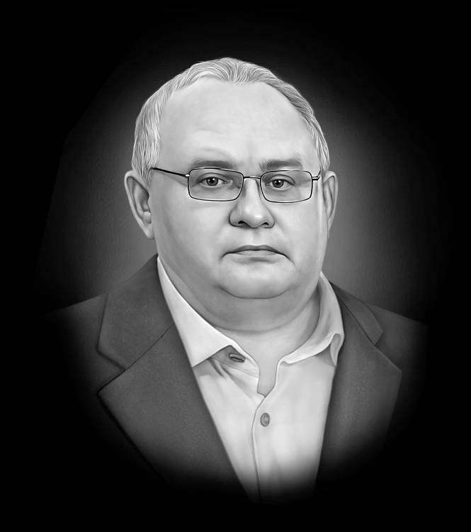

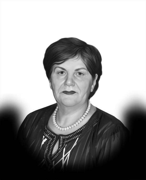

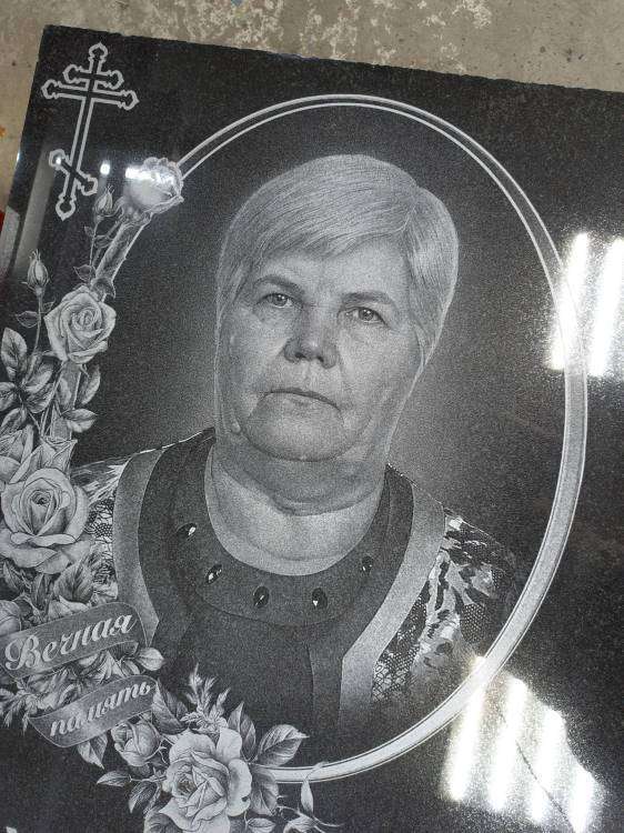

Алексей1983 Опубликовано 5 апреля, 2022 Автор Поделиться Опубликовано 5 апреля, 2022 (изменено) Изменено 5 апреля, 2022 пользователем Алексей1983 2 Ссылка на комментарий Поделиться на другие сайты Поделиться

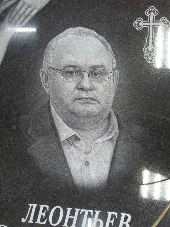

minus Опубликовано 5 апреля, 2022 Поделиться Опубликовано 5 апреля, 2022 (изменено) Я бы поправил искажение объяснив заказчику, что портрет на камне будет "раскатан" по диагонали. Всегда стараюсь исправить такое искажение. Пыль, царапины и белые точки я бы тоже убрал. В целом ретушь красивая, не хватает черных "провалов" 23 часа назад, Алексей1983 сказал: Изменено 5 апреля, 2022 пользователем minus 1 1 Ссылка на комментарий Поделиться на другие сайты Поделиться
basilok Опубликовано 5 апреля, 2022 Поделиться Опубликовано 5 апреля, 2022 (изменено) 6 часов назад, minus сказал: не хватает черных "провалов" А зачем они нужны??? Посмотри первое сообщение топикстартера. Там хорошо видно как сжимается динамический диапазон оригинала, как черный и глубокие тени приобретают оттенок четверть тона на камне. Топик стартер хорошо чувствует станок и понимает, что занижение динамического диапазона на оригинале не скажется на работе на самом камне, а вот различие между оригиналом и работой на камне уменьшается. Зачем черный и темные тени на оригинале, если на камне их не воспроизвести ??? То же самое можно сказать и о светах. По взрослому, то готовить изображение нужно с уменьшенными значениями целевых точек белого и черного. Вообще то и для печати на принтерах делается это уменьшение на 10, по среднему и соответственно 245 для белого и 10 для черного. Изменено 5 апреля, 2022 пользователем basilok 1 Ссылка на комментарий Поделиться на другие сайты Поделиться
Руслан Опубликовано 6 апреля, 2022 Поделиться Опубликовано 6 апреля, 2022 10 часов назад, minus сказал: Всегда стараюсь исправить такое искажение. Если о Леонтеьеве..тут пипец как раскатано... Ссылка на комментарий Поделиться на другие сайты Поделиться
