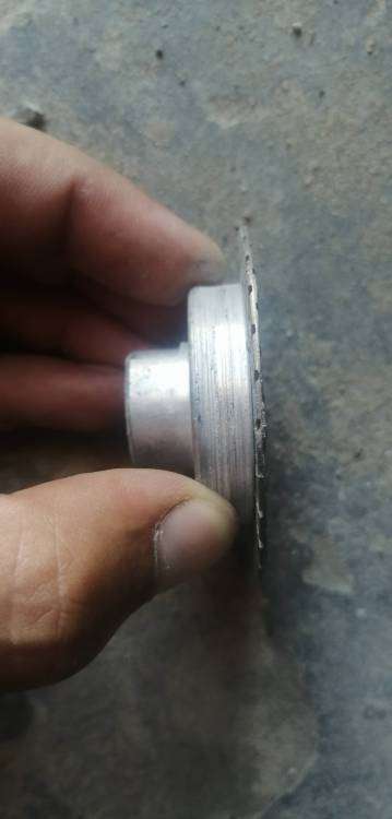

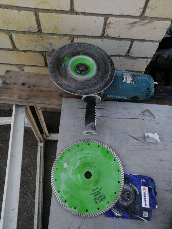

антропов роман Опубликовано 6 августа, 2022 Опубликовано 6 августа, 2022 (изменено) @Gra4 8 часов назад, Gra4 сказал: @антропов роман этот сколько по цене??? Это "Диамант" ???...под гайку, но фланец то есть... Ручкой на болгарине порадовал ))) У меня такая же. Она ж с тдругой модели (от 9040) )))) Да. Удобная. Пальцы то свои, не казённые ))) @Владимир1986 Первый крест- диск новый (ТДР кажется)...Заталивался на полную без проблем с обеих сторон... День 2, и второй крест..Жара. Камень горячий. Диск на солнце тоже..и уж поработал диск на первом, сказалось... Дык..ваще ни в какую не шёл в камень .Начиню затапливать для сквозного прореза - его корёжит как...как колесо велосипеда восьмёркой выгнутое...телепает во все стороны.. И охлаждение не спасало... Охлаждение - бутыль с водой на камень, в нижней части дырочка, из дырочки струйка на диск... Всё одно упирается, корёжится, пригорел...угробил, короче, диск...потом пару волн им резал - одно мученье с ним... Вопчим долго и мучитильно...просто ужасть ...ещё и сквозной прорез один не попал..завалил больше чем на толщину диска, и внутрь, что пришлось косую перекладину укорачивать потом... Вопчим, беда у меня с крестами... Изменено 6 августа, 2022 пользователем антропов роман
Владимир1986 Опубликовано 6 августа, 2022 Опубликовано 6 августа, 2022 17 минут назад, антропов роман сказал: Вопчим, беда у меня с крестами... Да я сам кресты не люблю... Пилю всегда ихвой, у неё с боков есть треугольники на которых расположены алмазы и вот они как раз не дают застревать кругу... Вам надо попробовать вскрыть круг, можно попилить им один белый кирпич, должно помочь, но вы ведь такие тонкости сами знаете... А вот из экзотических способов так это залить ёмкость глиной и вскрывать круги об неё, сам не пробовал, но есть спец кто так делает, удобство в том, что когда вскрыл, просто залил глину водой и она снова вернулась в однородное состояние...
Gra4 Опубликовано 6 августа, 2022 Опубликовано 6 августа, 2022 10 минут назад, Владимир1986 сказал: Да я сам кресты не люблю... Пилю всегда ихвой, у неё с боков есть треугольники на которых расположены алмазы и вот они как раз не дают застревать кругу... Вам надо попробовать вскрыть круг, можно попилить им один белый кирпич, должно помочь, но вы ведь такие тонкости сами знаете... А вот из экзотических способов так это залить ёмкость глиной и вскрывать круги об неё, сам не пробовал, но есть спец кто так делает, удобство в том, что когда вскрыл, просто залил глину водой и она снова вернулась в однородное состояние... Мне об асфальт понравилось, но сейчас старого негде брать. Новый не то пальто))). Дистар 230 не вскрываю чуть поискрит побьет и сам вскрывается, вообще редко пригарает если на болгарке висеть) торопимся же🤷🏻 1 1
антропов роман Опубликовано 6 августа, 2022 Опубликовано 6 августа, 2022 (изменено) @Владимир1986 ну, я в курсе про кирпичи - безпонтово, как новый не получается..да и в принципе, толку мало...или что-то не так я с кирпичами делаю ----- и восьмёрки(диски) в этом сезоне трещать стали как шелуха от семечек..с чего бы ??? Давно такого не было...и вот опять .... Вопчим, что-то не то со мной. Кто-то выше комплемент мне привесил, о "золотых руках" .Ну-ну... Штучки-дрючки коврять, анонировать долго и с матюгами и чесанием затылка - не от мастерства. Беспонтовка. Востребовано ремесло, мастерство - быстро, рационально, качественно... А не это вот ковряние из пустого в порожнеее.... Не умею я работать. Изменено 6 августа, 2022 пользователем антропов роман

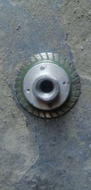

Gra4 Опубликовано 6 августа, 2022 Опубликовано 6 августа, 2022 А вижу) Мне директор тдр подарил на пробу такой маленький пилит хорошо и не крошиться так, сказал производство само в Китае, разрабатывают здесь у нас Тоненький, думал развалиться быстро но нет живёт пока
антропов роман Опубликовано 6 августа, 2022 Опубликовано 6 августа, 2022 (изменено) 27 минут назад, Gra4 сказал: Китай? Мы так себе жизнь не услажняем 😂я про терекладину нижнюю, думаю часов 5.сколько см справа под ней? Молодцы, что не усложняете. Снизу не помню...см 4-5 если по вертикальной основе...слева 8,5 сделал - впритык под диск... Всё это кончиком 230 выскабливалось, потом слева пятёркой доводилось, справа бормашинкой подчищалось... Потратил часов 6-7 если с разметкой..ну, минус час на обед расслабился-подремал... Второй...это уже ужас..растянул удовольстве на 2 дня ....часов 10-11 в общей сложности...жопа, короче... А есть бойцы кто по два таких за раз шинкуют... Т.е. часа 4 максимум тратят. Если очень захотят напрягутся , то и за 2,5 часа такой стругают. Изменено 6 августа, 2022 пользователем антропов роман

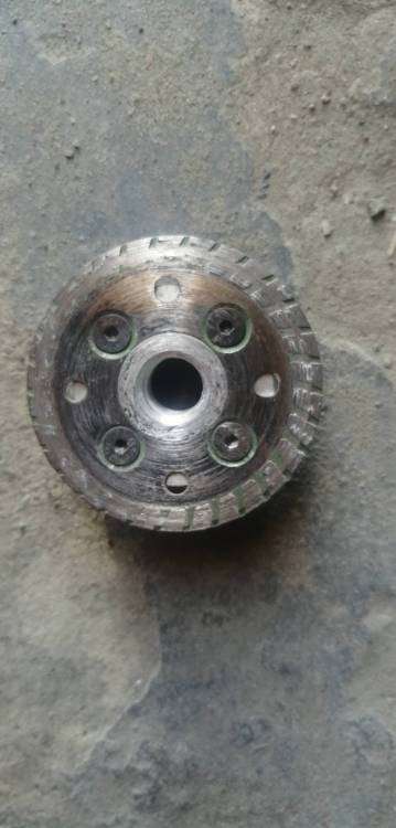

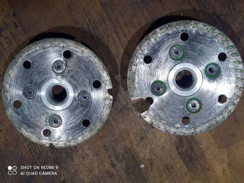

zelenok Опубликовано 6 августа, 2022 Опубликовано 6 августа, 2022 1 час назад, антропов роман сказал: (ТДР кажется) 230 ТДР одноразовые-один раз нагрел и выбросил и корпус тонкий-играет когда диск в гранит лезть перестаёт Мелкие диски вроде неплохо работают. 1
антропов роман Опубликовано 6 августа, 2022 Опубликовано 6 августа, 2022 (изменено) 2 минуты назад, zelenok сказал: Мелкие диски вроде неплохо работают. Выше приклеил - восьмёрины стал губить одну за одной... да и 125...обычно их до железа вытирал... С 230 ни разу не помню чтоб в лысину его стёр... Изменено 6 августа, 2022 пользователем антропов роман
