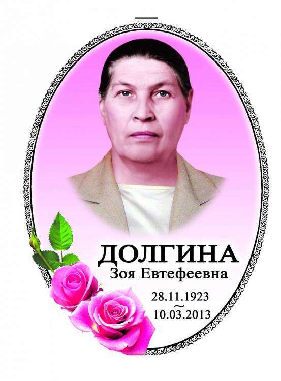

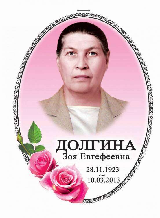

Ellis Опубликовано 13 марта, 2013 Поделиться Опубликовано 13 марта, 2013 Исходник (без микширования). Раньше в итоге на овале примерно так и получалось поцвету и контрастуХотя, пардон, че-то с цветом... вот так, наверноеПринтер на базе НР, три года по овалам и расходникам (порошок, чернила) приобретаем у одного поставщика, ну а с техпроцессом я знакома вполне, я ж говорю, впервые такая ерунда. Почему-то мне кажется, что дело в чернилах, картриджи новые (тест отличный) Ну уже не знаю, чего и думать Ссылка на комментарий Поделиться на другие сайты Поделиться
Dimitrius Опубликовано 13 марта, 2013 Поделиться Опубликовано 13 марта, 2013 Мы тоже не знаем чего и думать без дополнительной информации На вскидку дам один советик в личке. Ссылка на комментарий Поделиться на другие сайты Поделиться
llis Опубликовано 15 марта, 2013 Поделиться Опубликовано 15 марта, 2013 Раньше в итоге на овале примерно так и получалось поцвету и контрасту а что поменялось между "раньше" и сейчас? чернила-тонер-овалы из той же закупленной партии, что и раньше? и вот так вот вчера было нормуль, а седня вдруг все послыло без перерывов в работе, изменений в техпроцессе и расходниках? Ссылка на комментарий Поделиться на другие сайты Поделиться
Ellis Опубликовано 19 марта, 2013 Поделиться Опубликовано 19 марта, 2013 дак говорю же, чернила (порошки старые, овалы - новая партия, но я еще и на старых пока печатала) Ссылка на комментарий Поделиться на другие сайты Поделиться
