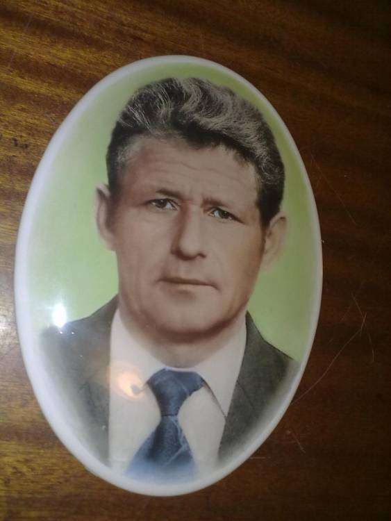

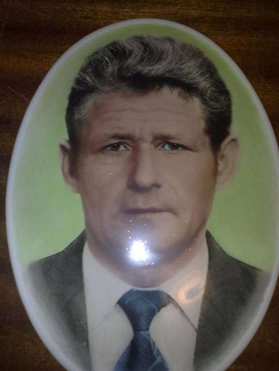

RusKar Опубликовано 19 февраля, 2013 Поделиться Опубликовано 19 февраля, 2013 Кха, меня пока керамогранит Славы устраивает и Керамика Сергея. Вот накерамике Сергея. Извините фоткал на мобилку. Зеркалка далеко была )))) Глянец мне нравится. Bitloman60 Чем посыпаете ? И это тебе тоже нравится ? Ссылка на комментарий Поделиться на другие сайты Поделиться
Зардич Опубликовано 19 февраля, 2013 Поделиться Опубликовано 19 февраля, 2013 Да там блики, на другой фотке этого нету. Если это конечно не 2-е разных овалов. Ссылка на комментарий Поделиться на другие сайты Поделиться
RusKar Опубликовано 19 февраля, 2013 Поделиться Опубликовано 19 февраля, 2013 это не блики - это пупырышки ))) Ссылка на комментарий Поделиться на другие сайты Поделиться
Bitloman60 Опубликовано 19 февраля, 2013 Поделиться Опубликовано 19 февраля, 2013 Это не пупырышки это очень маленькие ямки в которые свет попал. В керамике такое есть. Ничем не посыпано классическая технология плюс обычная муфельная печка. Ямки не нравились, но такое допустимо. К тому же это самые первые из самой первой партии керамики. Думаю таких кратеров уже меньше в заготовках Сергея. Ссылка на комментарий Поделиться на другие сайты Поделиться
