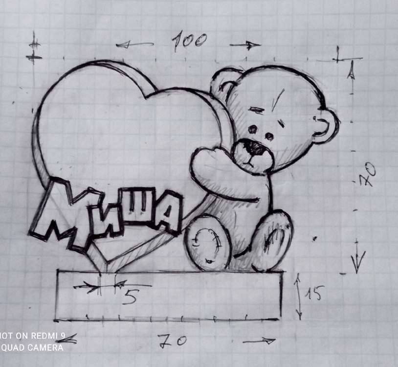

Gra4 Опубликовано 27 ноября, 2022 Опубликовано 27 ноября, 2022 22 часа назад, zelenok сказал: Нынче зачётные есть-с насосиком и длинным носом, а то и со шлангом Относительно букв? Думаю не стоит-они не маленькие-аккурат болгаркой прорезать можно, да ещё и грани дать, смотреться и будет не плохо И внизу буквы не обязательно прорезать, достаточно фаской сделать
zelenok Опубликовано 27 ноября, 2022 Опубликовано 27 ноября, 2022 11 минут назад, Gra4 сказал: достаточно фаской Прорезать контур придётся в любом случае и внутри букву подчеркнуть гранью-зрительно здорово вылезет.
Gra4 Опубликовано 27 ноября, 2022 Опубликовано 27 ноября, 2022 2 минуты назад, zelenok сказал: Прорезать контур придётся в любом случае и внутри букву подчеркнуть гранью-зрительно здорово вылезет. Ну значит мойка высокого давления 🤣🤣🤣 клиентам в помощь. Так то это же не наша проблема)))
zelenok Опубликовано 27 ноября, 2022 Опубликовано 27 ноября, 2022 2 часа назад, Gra4 сказал: Ну значит мойка У нас и обычную букву порой доводят до такого состояния что мох наружу выпирает, тут ничего не поделаешь
Владимир1986 Опубликовано 27 ноября, 2022 Опубликовано 27 ноября, 2022 10 минут назад, zelenok сказал: нас и обычную букву порой доводят до такого состояния что мох наружу выпирает, тут ничего не поделаешь Поэтому надо делать понижайку, мхом точно не зарастёт.... 👍
антропов роман Опубликовано 27 ноября, 2022 Опубликовано 27 ноября, 2022 2 часа назад, Gra4 сказал: Ну значит мойка высокого давления 🤣🤣🤣 клиентам в помощь. Так то это же не наша проблема))) 21 минуту назад, zelenok сказал: тут ничего не поделаешь Вопчим, вот так разрулилось. Работа с контуром увеличилась, но не критично, и эффект того весит. Сложился-решился-разрулился изначальный манёвр выноса буквы в бок. При этом заглавная буква запросто любая - хоть с прямой стойкой, хоть округля. Опора на кончик сердца 5см - вполне достаточно чтобы штырь вогнать. Но можно ограничится только штирём в зад медведЮ. Сомнительно удобство работы полировщикана на фаске сердца между буквой -А- и лапкой...но тоже не критично. ----------- Короче, где тута композиторы-дизайнеры авторский гонорар за партитуру от руки получают ...и последующие отчисления ????
