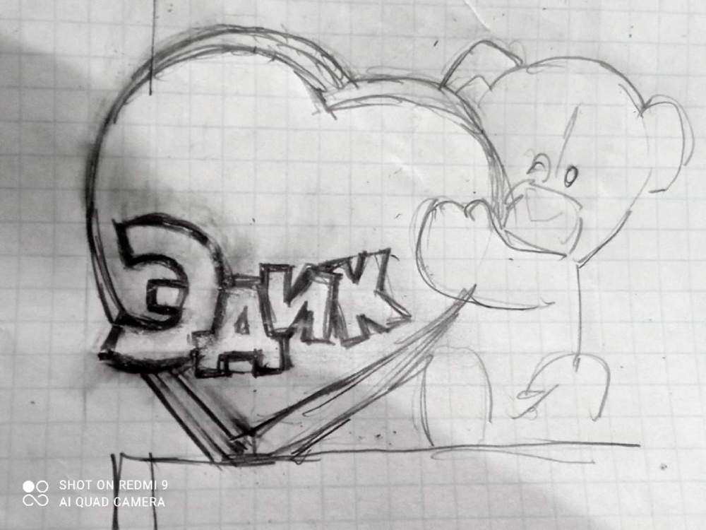

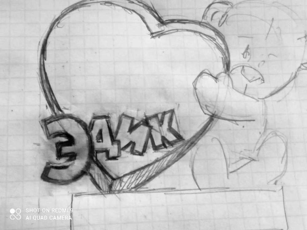

антропов роман Опубликовано 27 ноября, 2022 Опубликовано 27 ноября, 2022 3 часа назад, zelenok сказал: Гвоздик Так... Тут вопрос просто терминологии... Ни когда не помню что так его обзывали...ни как не обзывали... Типа "диск на ножке"... -грибком- обзывал фрезу-цельноспечёнку с малым диаметром и шляпкой не плоской а именно грибовидной... Не так и часто оне все в ходу (за редкой востребованностью продукта оной деятельности) ---- Теря осталося наглядно , т.е. на бумаге, выяснить кудыть его говздик энтот применять, и надо ли ... Мммм ???? Есть два варианта сопряжения -Э- с сердем. Второй, само-собой наиболее геморойный, чем бы его не делали...по мне, вполне можно отделаться и 230-м диском... идеальной поверхности по внутренней дуге по любасу не будет, хоть с гвоздями, хоть с шилом...Но зрителю-потребителю туда нос всовывать ни к чему будет... Визуально оба как-то далеки от камильфо ))) в первом съедается много плоскости сердаца, во втором как то уж совсем валится вниз сама -Э- Но на потреблятора впечатление вполне могёт произвести.
