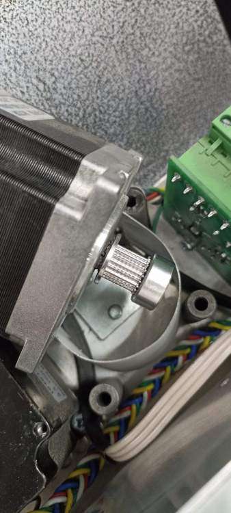

Goluba Опубликовано 31 января, 2022 Опубликовано 31 января, 2022 Спасибо всем за советы, буду пробывать, сперва попробую с ноута поработать, он как раз только после переустановки винды там никаких сторонних программ нету и далее по списку😆, как найду в чем проблема отпишусь.
Stas Опубликовано 31 января, 2022 Опубликовано 31 января, 2022 Да к стати, я на болтике корпуса сделал маленькую скрепку и она прижимает провод около штекера, чтоб положение соединения не зависело от порывов и дерзаний провода. Завтра не забуду фото сделаю.

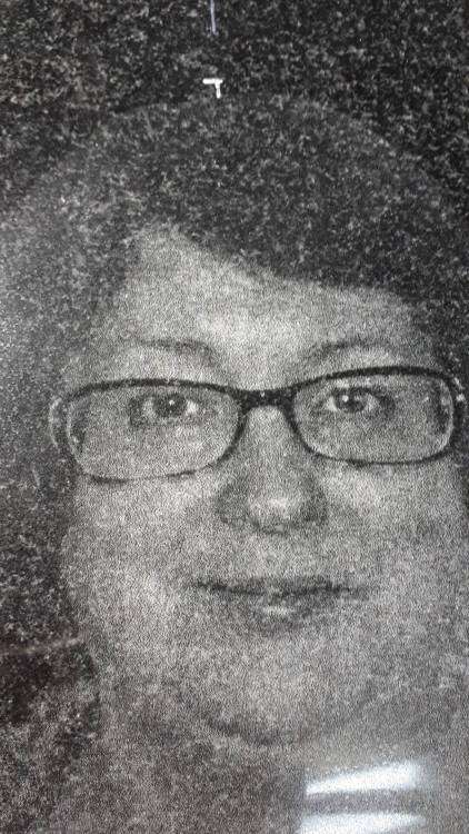

Goluba Опубликовано 13 июня, 2022 Опубликовано 13 июня, 2022 (изменено) Всем привет, в последнее время столкнулся с проблемой, станок бъёт портреты с заметными, семмитричными, вертикальными полосами, с шагом ~ 2-2,5мм, переодически бъёт нормально, станку 4 года, до недавнего времени подобного не наблюдалось, может у кого был опыт с подобной проблемой? Изменено 13 июня, 2022 пользователем Goluba
JKslen Опубликовано 14 июня, 2022 Опубликовано 14 июня, 2022 @Goluba попробуй для начала поменять подшипник.
Stas Опубликовано 14 июня, 2022 Опубликовано 14 июня, 2022 Попробуй чуть подтянуть ремень, который поперек полос.
Goluba Опубликовано 17 июня, 2022 Опубликовано 17 июня, 2022 14.06.2022 в 03:05, JKslen сказал: @Goluba попробуй для начала поменять подшипник. Замена подшипника результата не принесла. 14.06.2022 в 19:37, Stas сказал: Попробуй чуть подтянуть ремень, который поперек полос. Ремень подтягивал и ослаблял, результат один. Весной менял шкив и ремень на моторчике по оси x, может это как-то повлиять?
ibucov Опубликовано 17 июня, 2022 Опубликовано 17 июня, 2022 2 часа назад, Goluba сказал: Весной менял шкив и ремень на моторчике по оси x, может это как-то повлиять? может. полосы с первого же прохода? Проверить на соответсвие шага шкива и ремня, не сползает ли со шкива Еще раз перепроверить на жесткость крепления шкива на 2 винтика с выемками на валу, можно на красный фиксатор резьбы посадить, можно и на супер клей.
Goluba Опубликовано 22 июня, 2022 Опубликовано 22 июня, 2022 Ставлю быстрый старт "подвод иглы в ручную" не полосит вообще, выставляю по координатам, полосит... такое вот, как-бы решение проблемы. 1
Stas Опубликовано 22 июня, 2022 Опубликовано 22 июня, 2022 1 час назад, Goluba сказал: Ставлю быстрый старт "подвод иглы в ручную" не полосит вообще, выставляю по координатам, полосит... такое вот, как-бы решение проблемы. Надо будет попробовать. У Вас не стандартный ход мысли.

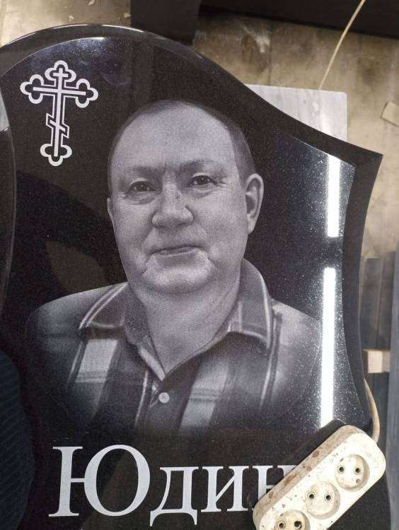

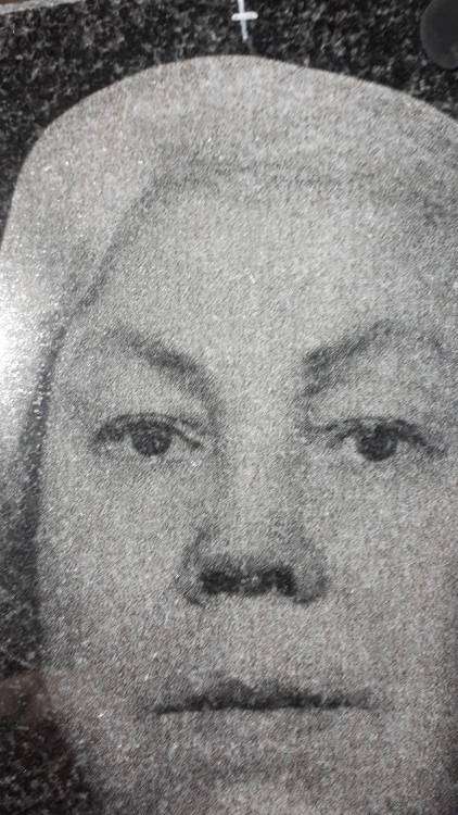

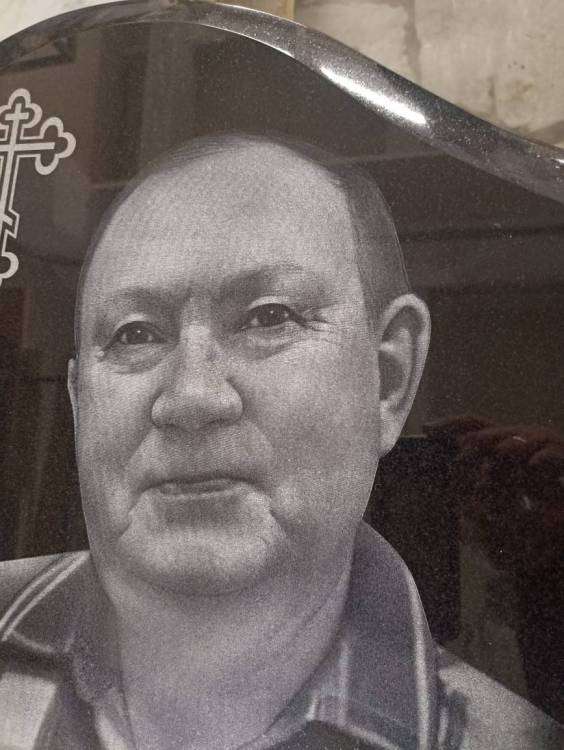

Stas Опубликовано 9 сентября, 2022 Опубликовано 9 сентября, 2022 Что то похожее, но полосы повторяют контур лица. Попробую с быстрым стартом.
ibucov Опубликовано 9 сентября, 2022 Опубликовано 9 сентября, 2022 зазаор между камнем и иглой увеличить, если не поможет зазор между ярмом и катушкой уменьшить
Stas Опубликовано 10 сентября, 2022 Опубликовано 10 сентября, 2022 09.09.2022 в 10:53, ibucov сказал: зазаор между камнем и иглой увеличить, если не поможет зазор между ярмом и катушкой уменьшить Если бы полосы были чисто вертикальными, горизонтальными, диагональными. Дело в механике. Тут явно прослеживается контур лица, с левой стороны четче, с правой слабее. На пересечении в правой области лба, как сетка, как перемешиваются круги от двух брошенных камней. - заказчик Адекватный, (вот вам деньги, только сделайте хорошо), Мы все хотели сделать как лучше, я после Ретушера 2а часа под станок подгонял. - Проверял в фотошопе пипеткой , нет этих мини перепадов. - Проверить "подгон иглы в ручную" пока не получилось. Тут пару дней без дождя обещали все как электро венки.
Stas Опубликовано 10 сентября, 2022 Опубликовано 10 сентября, 2022 Я близко не художник, как смог поправил. В пн. Чисто так просто поматерите меня.
Агита Опубликовано 10 сентября, 2022 Опубликовано 10 сентября, 2022 @Stas твою ж медь! Я уже думала усё! Ты не то что художник, ты волшебник! 1
Stas Опубликовано 10 сентября, 2022 Опубликовано 10 сентября, 2022 11 минут назад, Агита сказал: @Stas твою ж медь! Я уже думала усё! Ты не то что художник, ты волшебник! Просто первую версию, не мог показать клиенту, мне бы все равно пришлось править. А тут если и придется, уже не такой негатив у клиента. Вод почему то именно на мягких камнях они "полосы) выходят. Ве 4е станка на Китае такой эфект. Просто, эти заказчики всей конторе понравились. Почему, когда хочешь как лучше получается ... . ЗЫ ПН после завтра. Поругай в Пн.
Агита Опубликовано 10 сентября, 2022 Опубликовано 10 сентября, 2022 До Пн найду же за что ругать, лучше сейчас и сразу Хороших выходных! 2

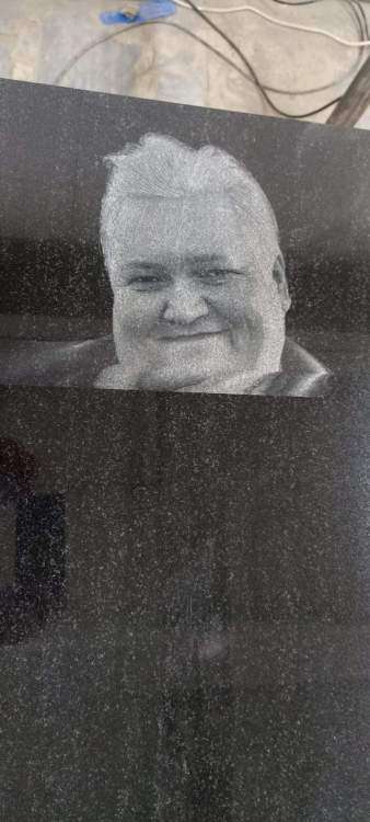

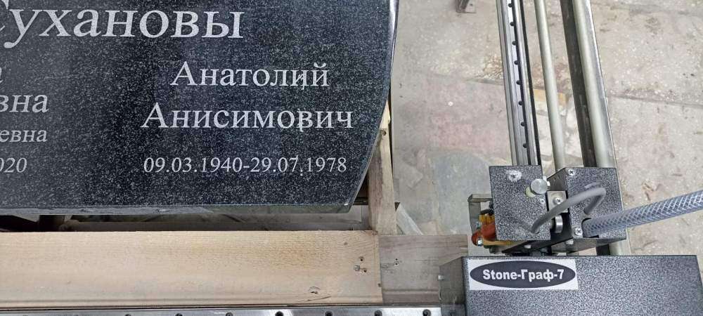

Stas Опубликовано 10 октября, 2022 Опубликовано 10 октября, 2022 Ни чего на ум не приходит. Оператор станка увидел во время 2о прохода и остановил. Ремень чистый, зубчики целые. Сначала сдвиг в одну сторону, потом в другую. Что может быть? На этом станке 1н сезон.
Газинур Опубликовано 14 ноября, 2022 Опубликовано 14 ноября, 2022 обычно такое, если задел станок, а потом пытаешься поставить на нужное место - не попал, вторая попытка - снова не попал . Пойду ка скажу, что что-то со станком... ))))
Stas Опубликовано 14 ноября, 2022 Опубликовано 14 ноября, 2022 11 часов назад, Газинур сказал: обычно такое, если задел станок, а потом пытаешься поставить на нужное место - не попал, вторая попытка - снова не попал . Пойду ка скажу, что что-то со станком... )))) оказалось все прозайчней. После пару загубленных камней, переговоров с Изготовителем, они подтвердили, что после 1 сезона с небольшим, вышла из строя шестеренка, так как материал оказался мягким. За символическую сумму, они мне поменяли на новый. Меня смущает, что в этом году купил еще один, и думаю что скоро на нем будут те-же проблемы. Как придет шестеренка сравню с выработкой на других и буду зимой менять. На первых станках, этой проблемы не было.
