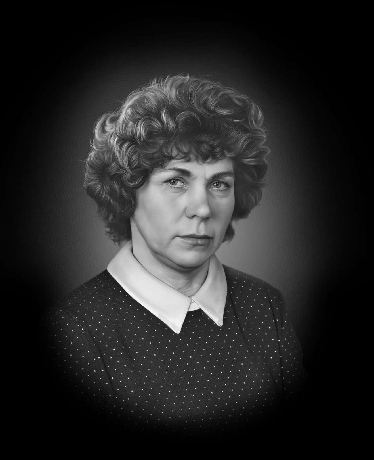

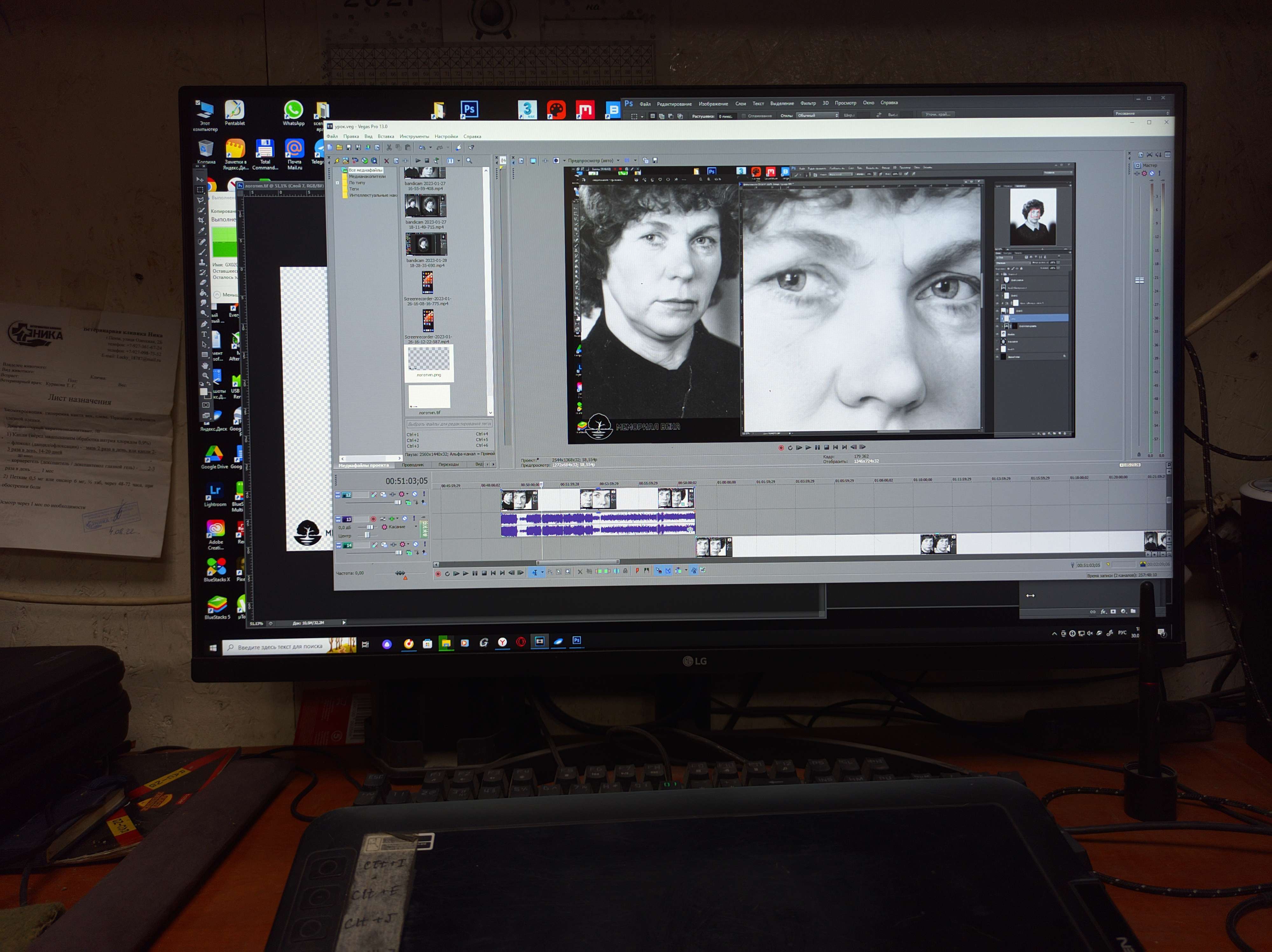

Популярный пост Алексей1983 Опубликовано 27 января, 2023 Популярный пост Поделиться Опубликовано 27 января, 2023 (изменено) Вот решил курс соорудить для всех желающих. Может знатоки что то полезное узнают. Новички надеюсь больше. Это урок Типо мастер-класса. Запишу с комментариями как я лично делаю, от ретуши полного видео от и до и до чистки портрета на камне. Выставляю заранее. Просто посмотреть интерес, нужно кому то или нет. При продаже полного видеокурса будет небольшой тизер. Где сможете посмотреть и заинтересоваться! Пример работ своих прикрепляю! Ниже нарисованная и снятая на видео ретушь что буду гравировать. Я ее делал и гравировал уже, но сделал еще раз, фото мне понравилось По поводу цены я пока не знаю, если получится все качественно сделать то будут не дешево Изменено 27 января, 2023 пользователем Алексей1983 15 Ссылка на комментарий Поделиться на другие сайты Поделиться

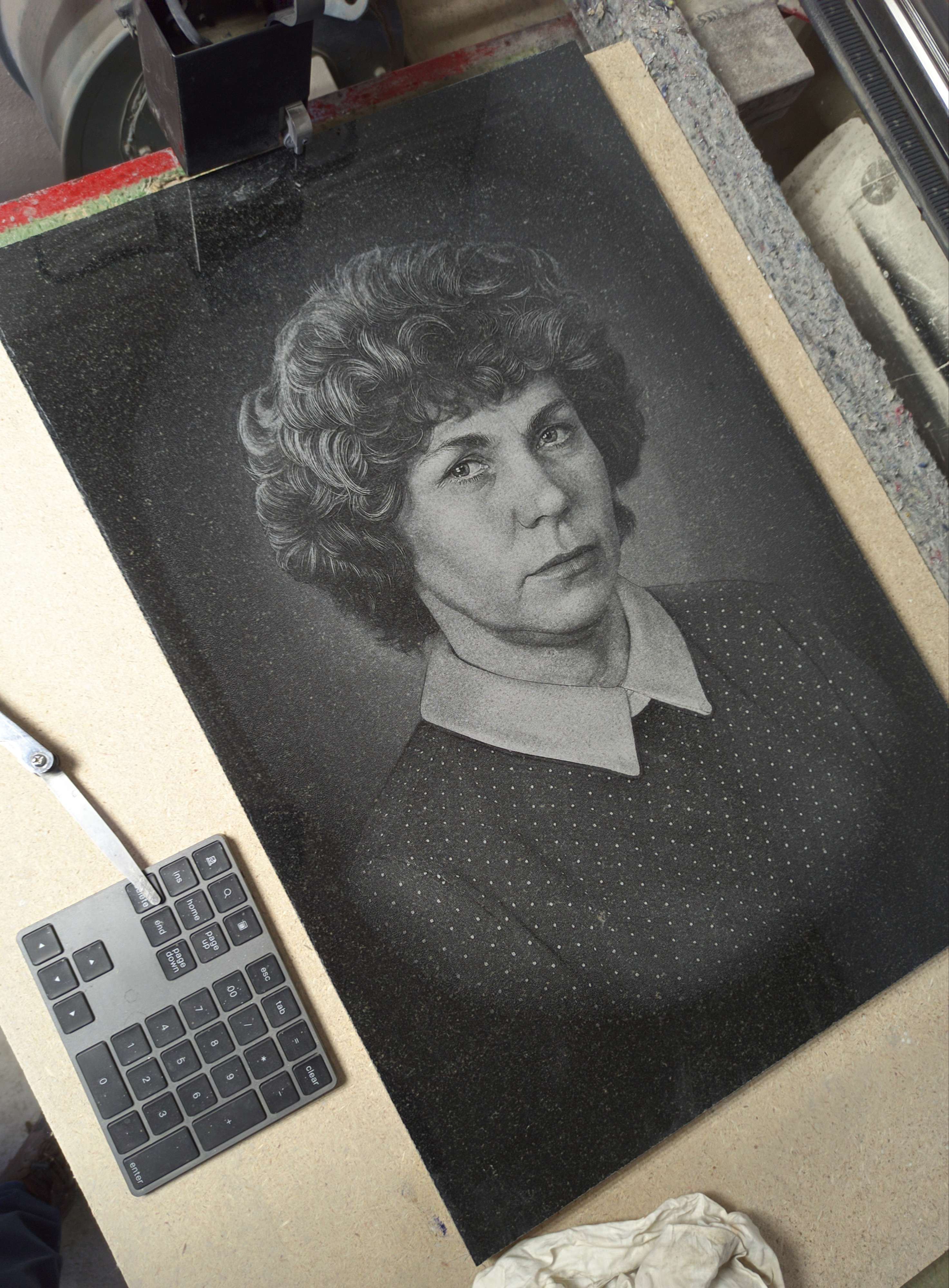

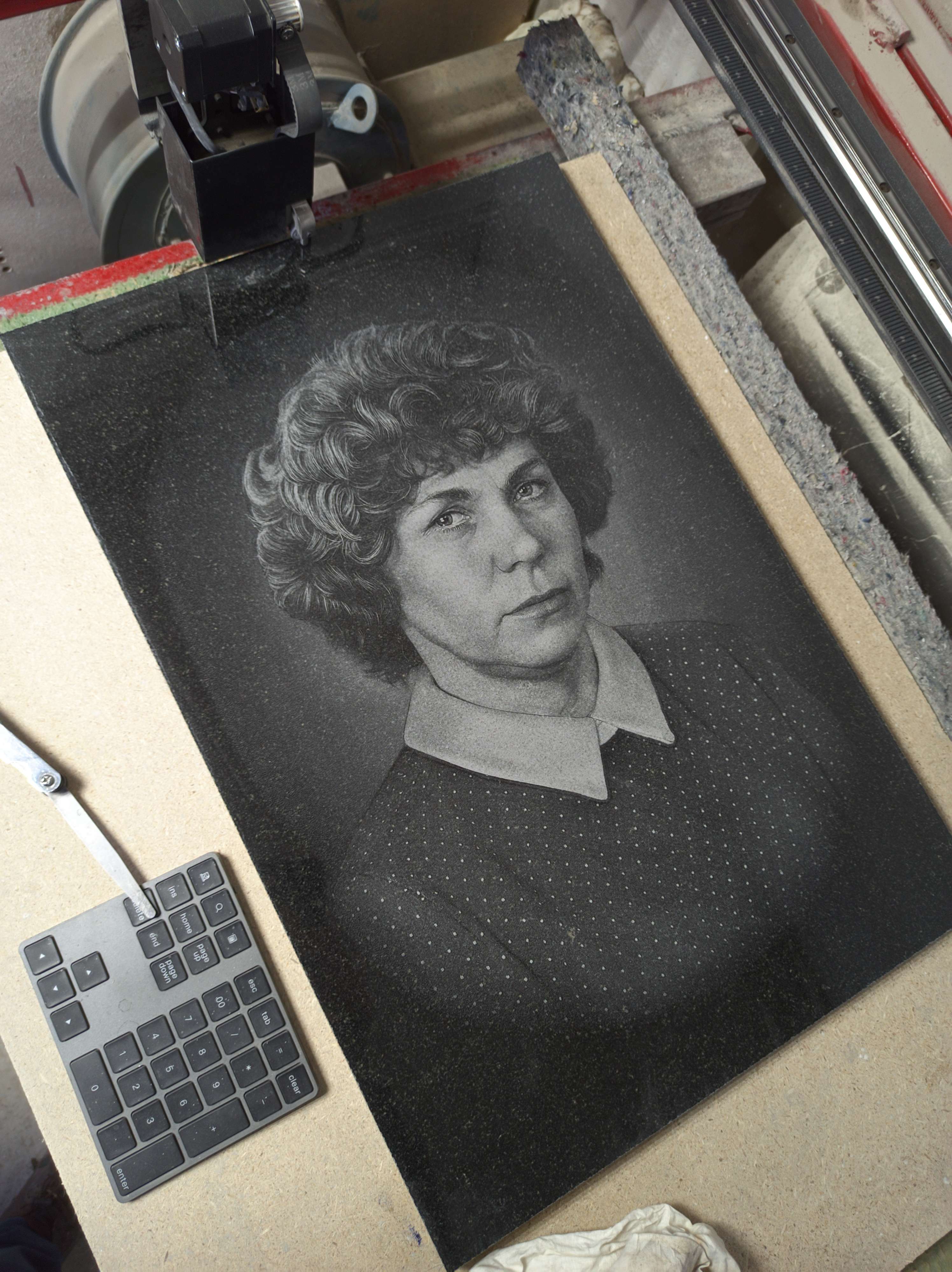

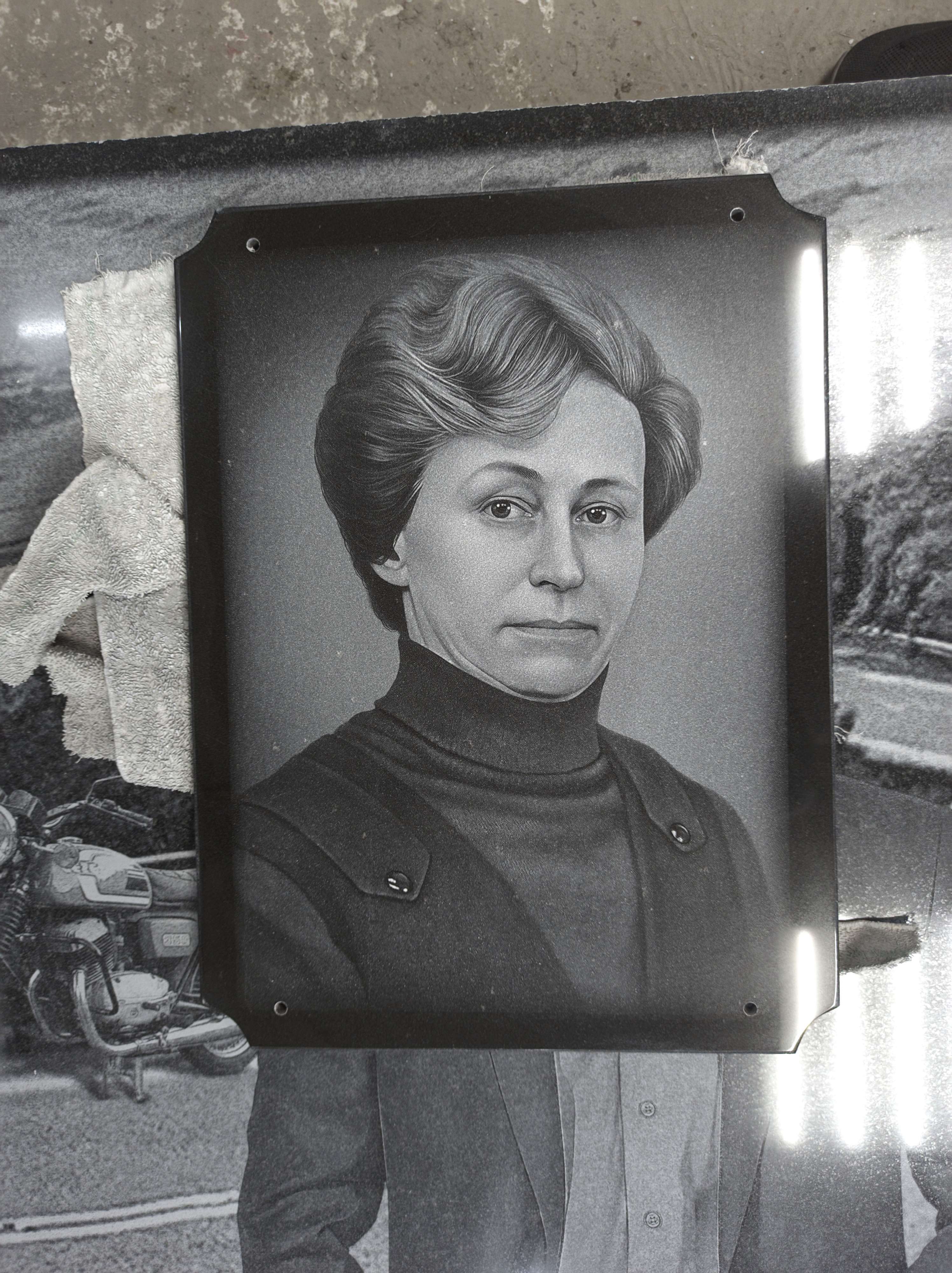

Алексей1983 Опубликовано 29 января, 2023 Автор Поделиться Опубликовано 29 января, 2023 Ну делаем. Без косяков станка не обошлось, фон мне напортачил. Ну для урока самое то. Будем исправлять до достойного результата! Ссылка на комментарий Поделиться на другие сайты Поделиться

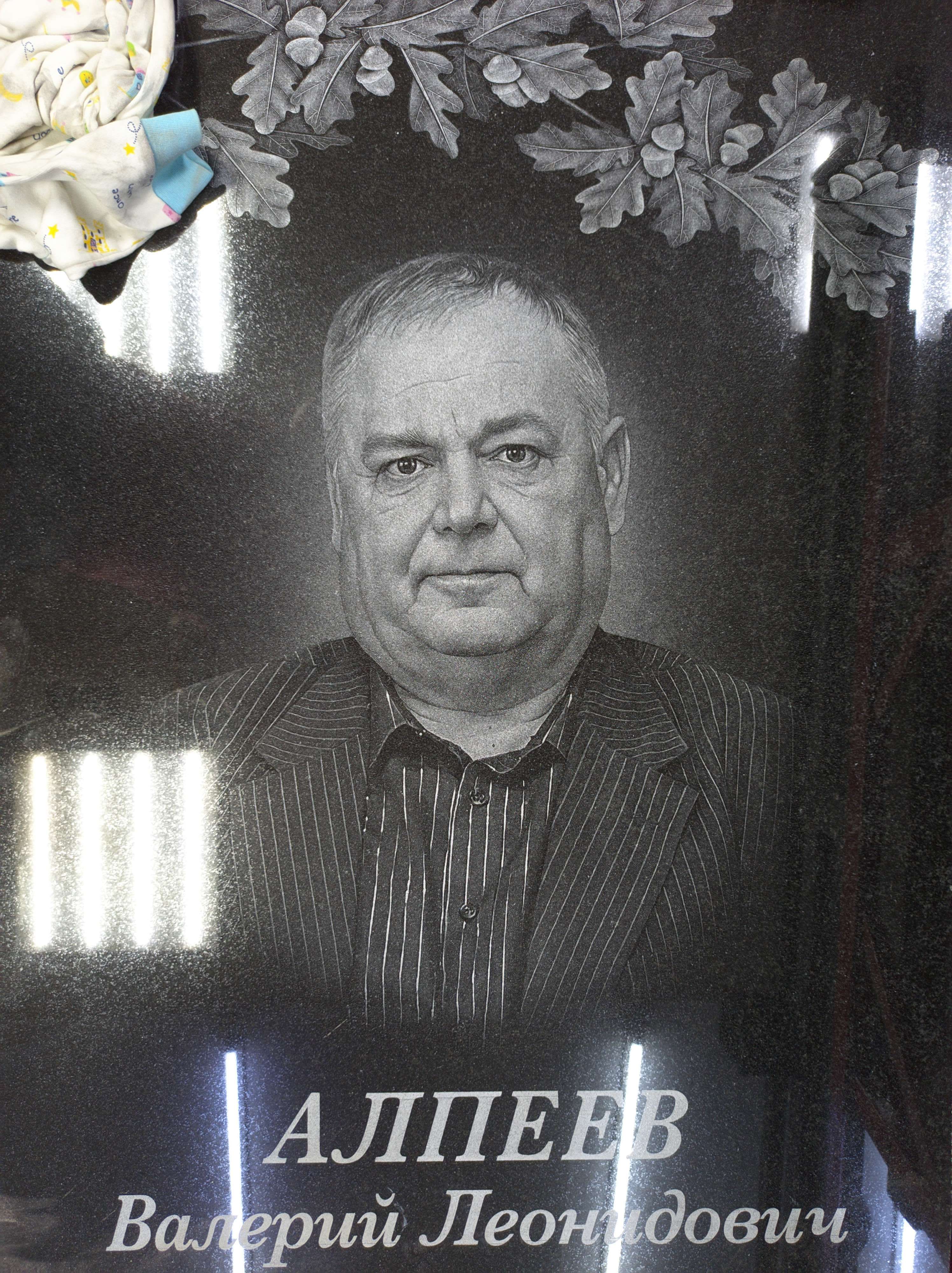

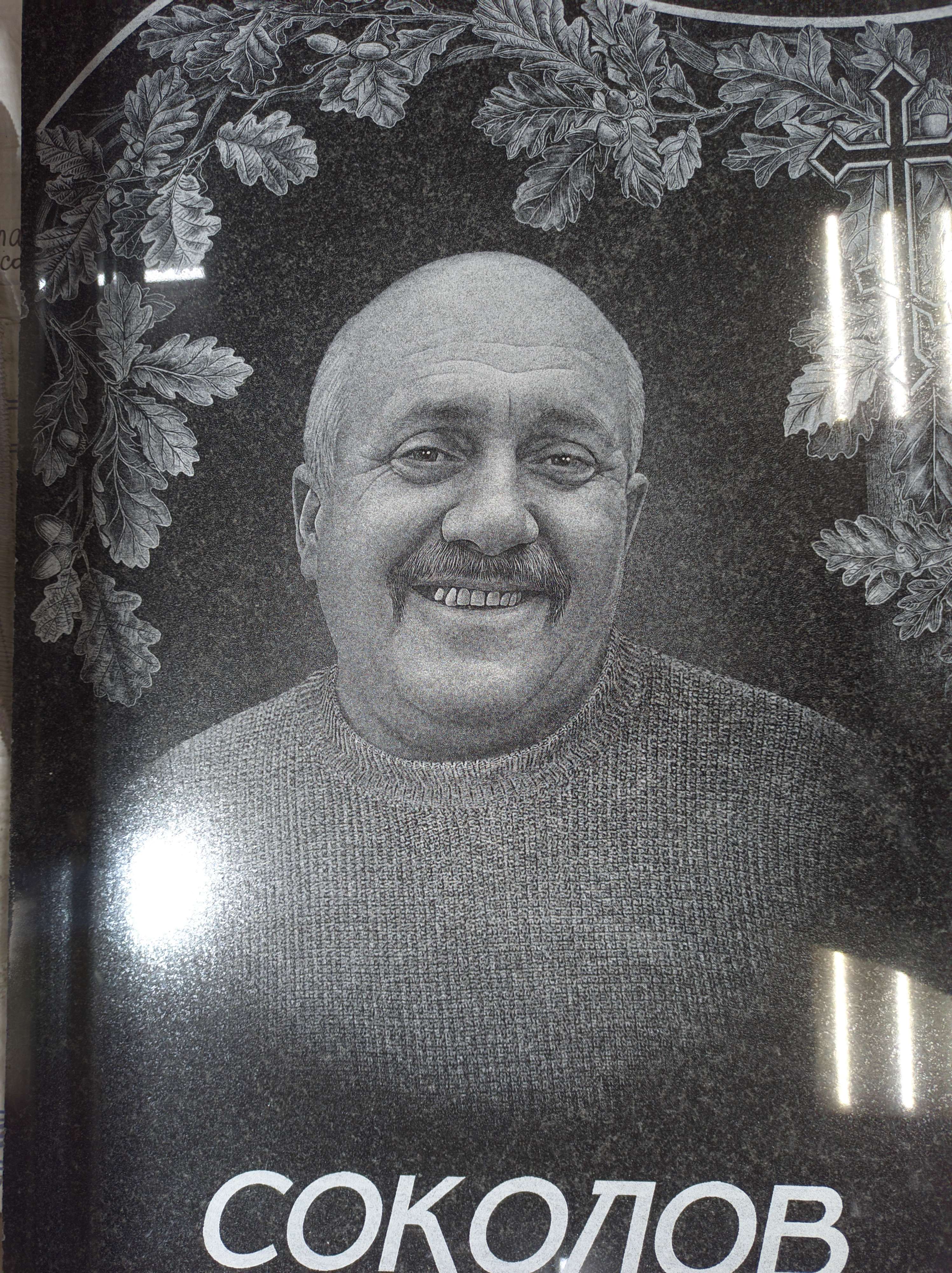

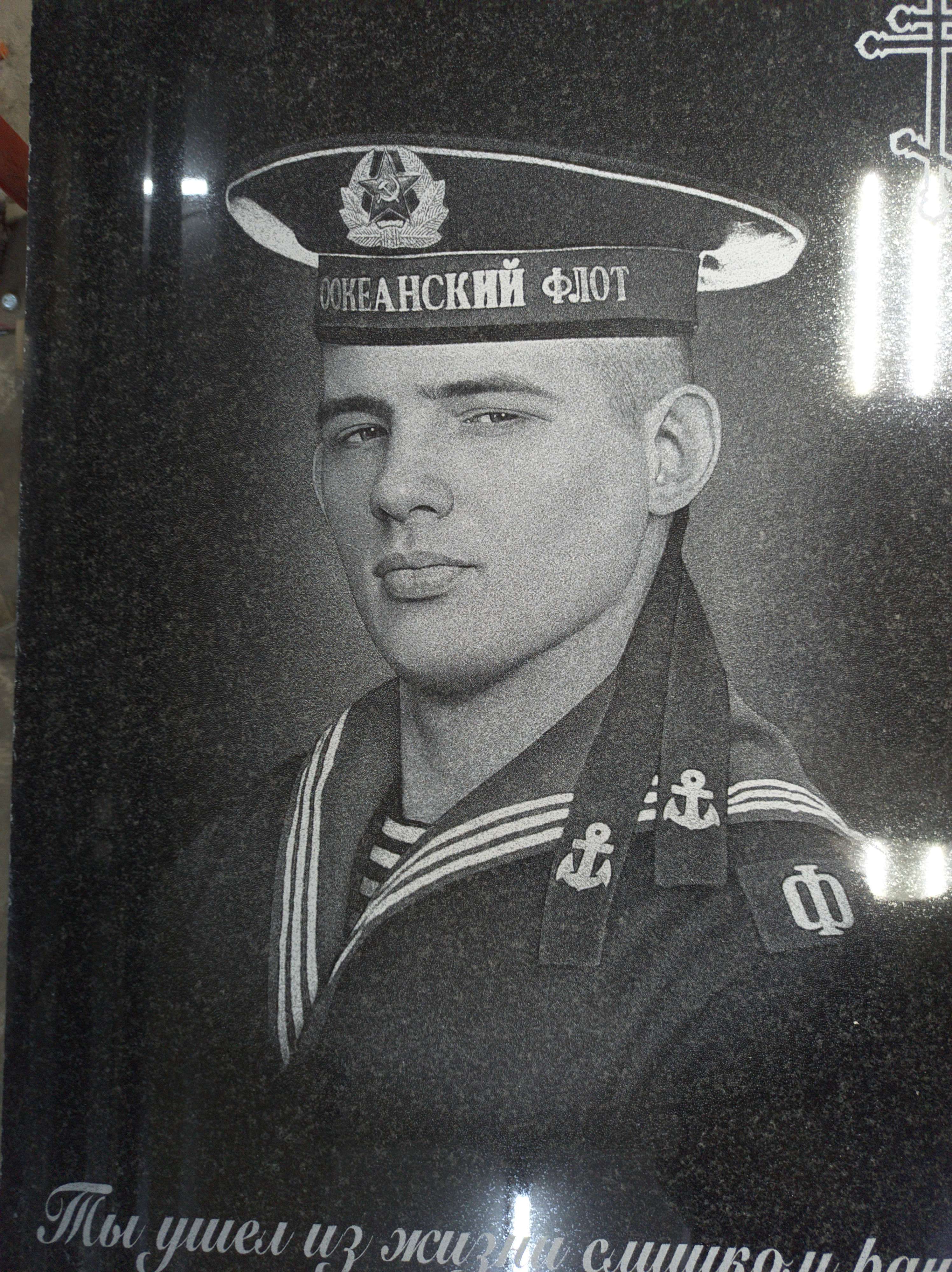

МигельАнгело Опубликовано 29 января, 2023 Поделиться Опубликовано 29 января, 2023 Алексей, судя по всему экономишь на количестве проходов, поэтому почти все портреты рябые (белый цвет не заполнен). Так же обрати внимание на строчность на некоторых портретах, это скорее всего разность уровня плоскости станка и поверхности камня. 1 Ссылка на комментарий Поделиться на другие сайты Поделиться
Алексей1983 Опубликовано 29 января, 2023 Автор Поделиться Опубликовано 29 января, 2023 (изменено) 17 минут назад, МигельАнгело сказал: Алексей, судя по всему экономишь на количестве проходов, поэтому почти все портреты рябые (белый цвет не заполнен). Так же обрати внимание на строчность на некоторых портретах, это скорее всего разность уровня плоскости станка и поверхности камня. Строчность, это проблема головки, люфтить начинает. Которую стараемся своевременно менять, но не всегда успеваем. Я ещё новичек в этом деле, учусь. Вот и другим может будет полезно чему за три года научился. Проходов не меньше 5 делаю. На чем то типо образцов и больше бывает Изменено 29 января, 2023 пользователем Алексей1983 Ссылка на комментарий Поделиться на другие сайты Поделиться
Soaring man Опубликовано 29 января, 2023 Поделиться Опубликовано 29 января, 2023 @Алексей1983 ты слои одиночными или двойными проходами запускаешь? Двойные хорошо скрывают люфт, если 2-3 двойных запустить. Еще бывает подтяжка ремней по У помогает. Вообще ретушь и портреты класс Ссылка на комментарий Поделиться на другие сайты Поделиться
Алексей1983 Опубликовано 29 января, 2023 Автор Поделиться Опубликовано 29 января, 2023 В 29.01.2023 в 20:37, Soaring man сказал: @Алексей1983 ты слои одиночными или двойными проходами запускаешь? Двойные хорошо скрывают люфт, если 2-3 двойных запустить. Еще бывает подтяжка ремней по У помогает. Вообще ретушь и портреты класс Обычно несколько двойных и одинарными добиваю. Здесь два двойных и один одинарный. Ссылка на комментарий Поделиться на другие сайты Поделиться
Soaring man Опубликовано 29 января, 2023 Поделиться Опубликовано 29 января, 2023 22 минуты назад, Алексей1983 сказал: Обычно несколько двойных и одинарными добиваю. Здесь два двойных и один одинарный. Подтяжка ремней не помогала? И что, меняете всю головку чтоб избавиться от строчности? Ссылка на комментарий Поделиться на другие сайты Поделиться
Алексей1983 Опубликовано 30 января, 2023 Автор Поделиться Опубликовано 30 января, 2023 22 часа назад, Soaring man сказал: Подтяжка ремней не помогала? И что, меняете всю головку чтоб избавиться от строчности? Даже не знаю, я в технической части не бум, бум. У нас этим есть кто занимается. Узнаю напишу 1 Ссылка на комментарий Поделиться на другие сайты Поделиться

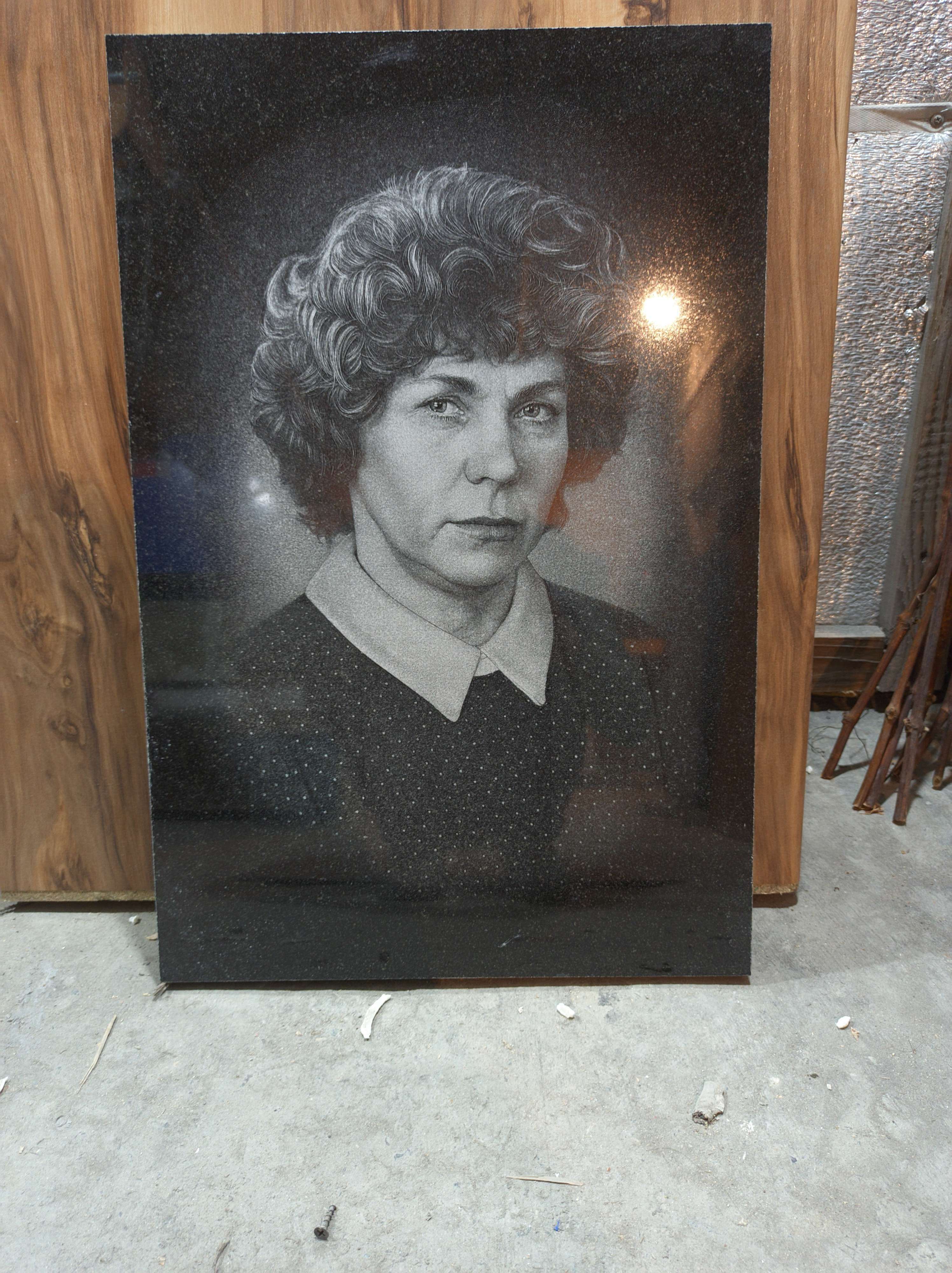

Алексей1983 Опубликовано 30 января, 2023 Автор Поделиться Опубликовано 30 января, 2023 Это вторая табличка. На что не пойдешь ради качественного портрета! Ну что мы с вами молодцы! Я пишу свои шаги того что получается, а вы на это здорово реагируете. Что приятно.☺️ Понимаю что если объявлю дату продажи в один день, то будет сложно принимать оплату и контролировать получение материала, вести, составлять список купивших и прочее!😳 По этому я уже сейчас могу совместно с озвучкой и монтажём начать принимать оплату, внося вас в список тех кто первым получит материал! Ну а первым заказавшим до субботы в момент выхода урока, я сделаю скидку на покупку.😺 Повторю что у нас будет урок мастер-класс. Я буду делать все от ретуши и до доработки портрета на камне, благо дорабатывать повезло было что. Видео будет без ускорений, с некоторыми комментариями по поводу того что делаю. Видео получается длинное, часа на 4, в силу неопытности и стеснительности работы на публику. Так что готовьтесь к этому) В силу того что это мое первое видео, цену решил поставить невысокую. С увеличением опыта и качества обучения, будем повышать ценовую планку!) А теперь самое главное многие уже писали и интересовались сколько? Цена того что я буду делать вместе с вами "целиком портрет на камне от начала и до конца", всего лишь 7000р. 😺 Ну и как написал выше первым записавшихся до субботы этот кладезь знаний обойдется в 6000р😺 Ссылка на комментарий Поделиться на другие сайты Поделиться

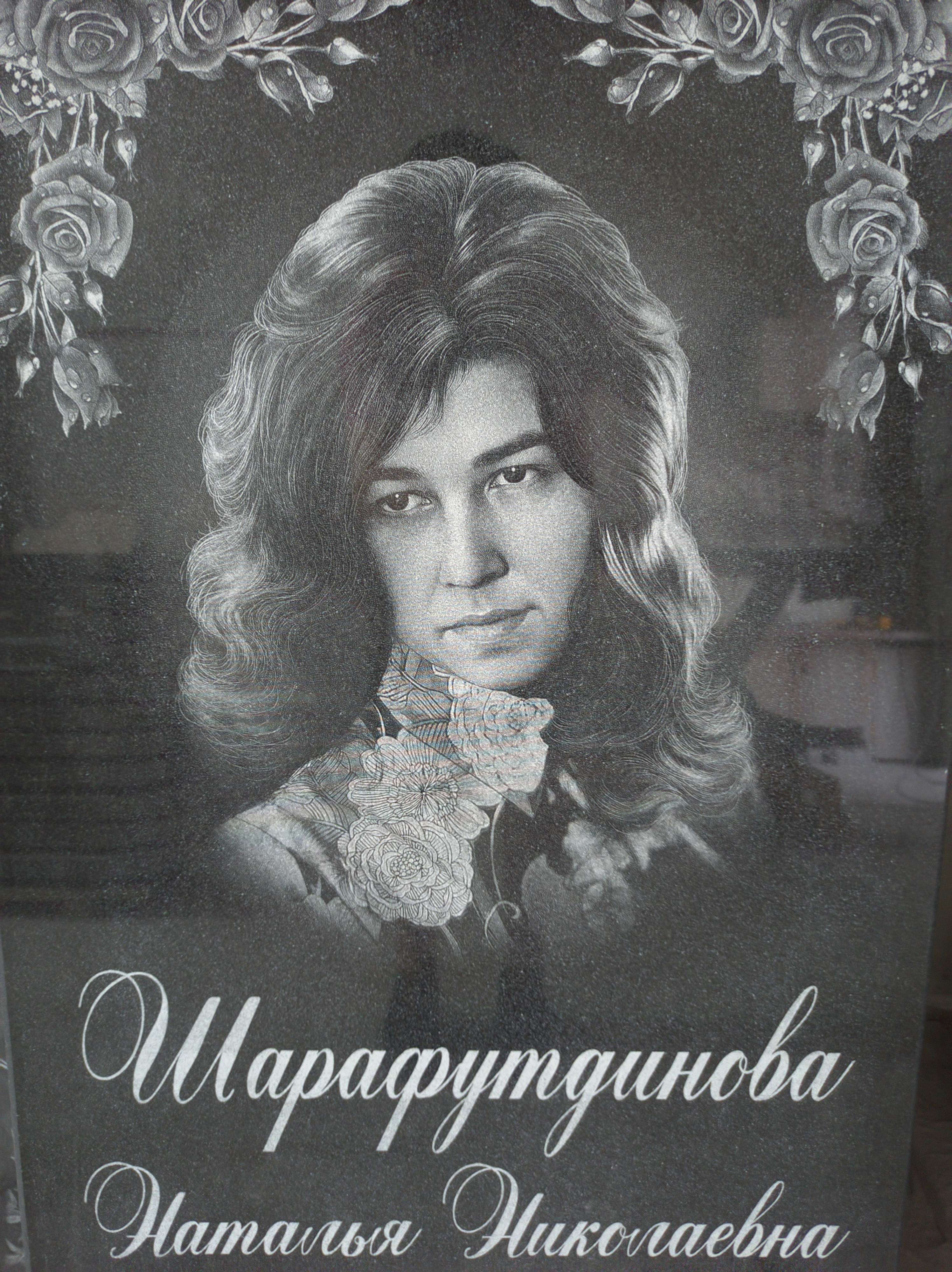

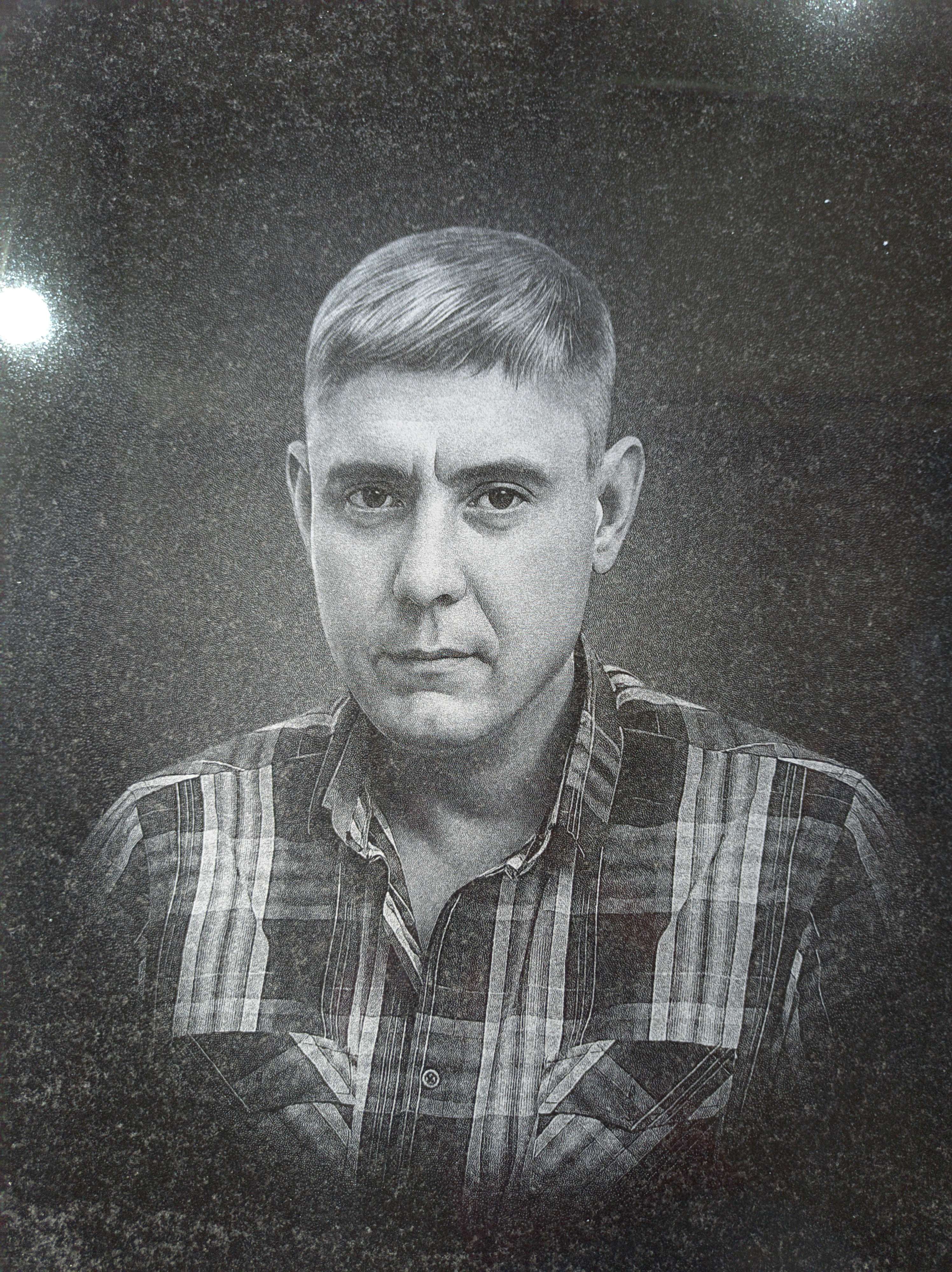

Алексей1983 Опубликовано 31 января, 2023 Автор Поделиться Опубликовано 31 января, 2023 (изменено) Вот второй вариант. Я знаю полосит, ну в данный момент с этим ничего не сделаешь, ну иногда же приходится косяки станка вручную исправлять. Но мне нравится больше результат из под станка Изменено 31 января, 2023 пользователем Алексей1983 Ссылка на комментарий Поделиться на другие сайты Поделиться
Grigorii Опубликовано 1 февраля, 2023 Поделиться Опубликовано 1 февраля, 2023 @Алексей1983 а какое разрешение здесь, сколько проходов потребовалось, силу удара корректировали в процессе гравировки ? Ссылка на комментарий Поделиться на другие сайты Поделиться
Алексей1983 Опубликовано 1 февраля, 2023 Автор Поделиться Опубликовано 1 февраля, 2023 1 час назад, Grigorii сказал: @Алексей1983 а какое разрешение здесь, сколько проходов потребовалось, силу удара корректировали в процессе гравировки ? 125. Последнюю просто ставил и все, был ориентир на первую пробу. На первой пришлось походу настройки занижать. А на этой два двойных и один одинарный на лицо. Одежду фон отдельно бил. Ссылка на комментарий Поделиться на другие сайты Поделиться

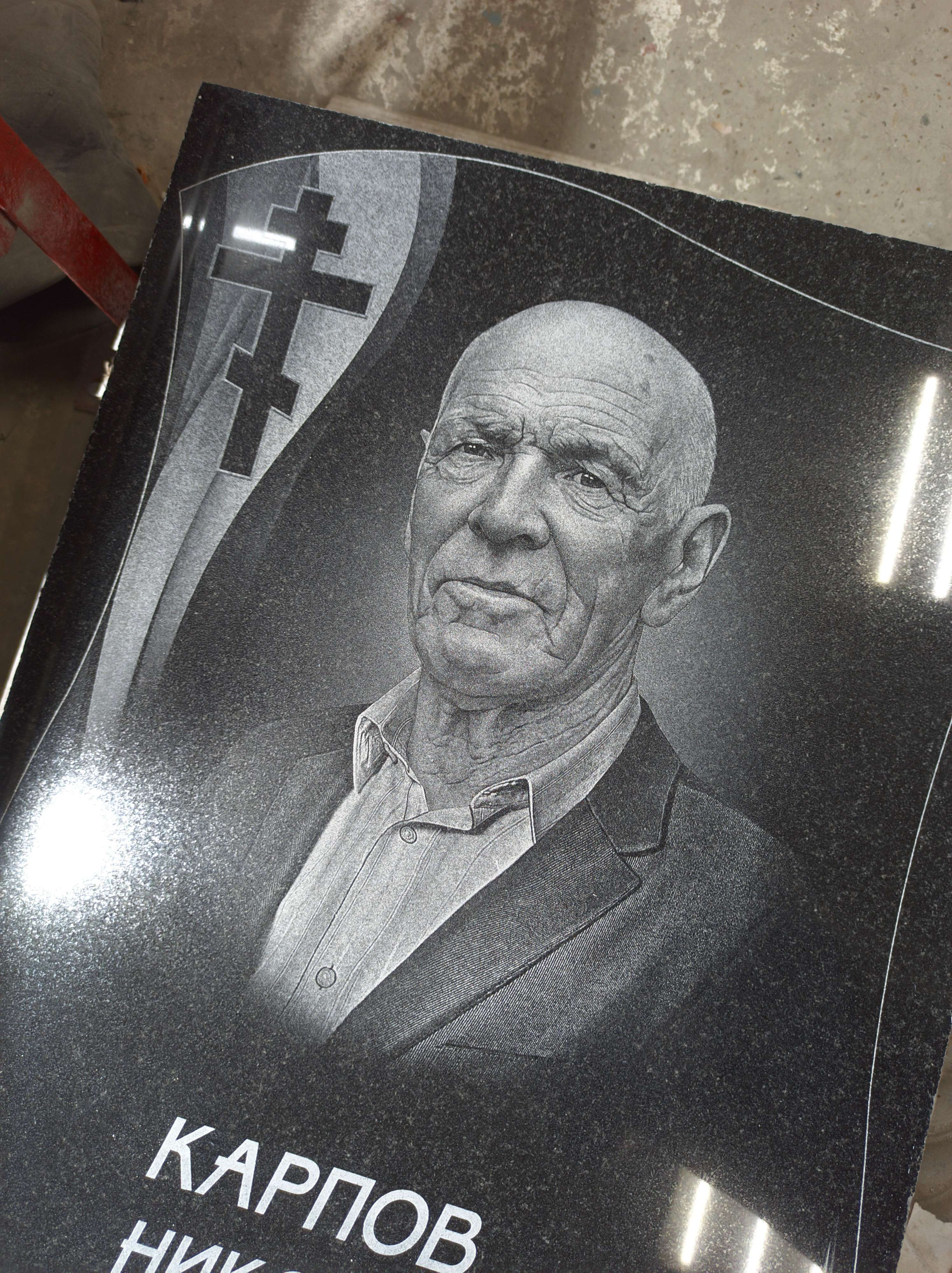

Алексей1983 Опубликовано 7 февраля, 2023 Автор Поделиться Опубликовано 7 февраля, 2023 (изменено) ну все можем заказывать, могу начинать вас добавлять) каждый для себя узнает что то интересное! Для всех заказавших бонус, а мне тренировка. Так что буду записывать еще подобное видео, от ретуши до результата на камне. Буду делать работу выстовочного варианта, примеры ниже. И что получится заснять пришлю вам к дополнению этого! Изменено 7 февраля, 2023 пользователем Алексей1983 4 Ссылка на комментарий Поделиться на другие сайты Поделиться

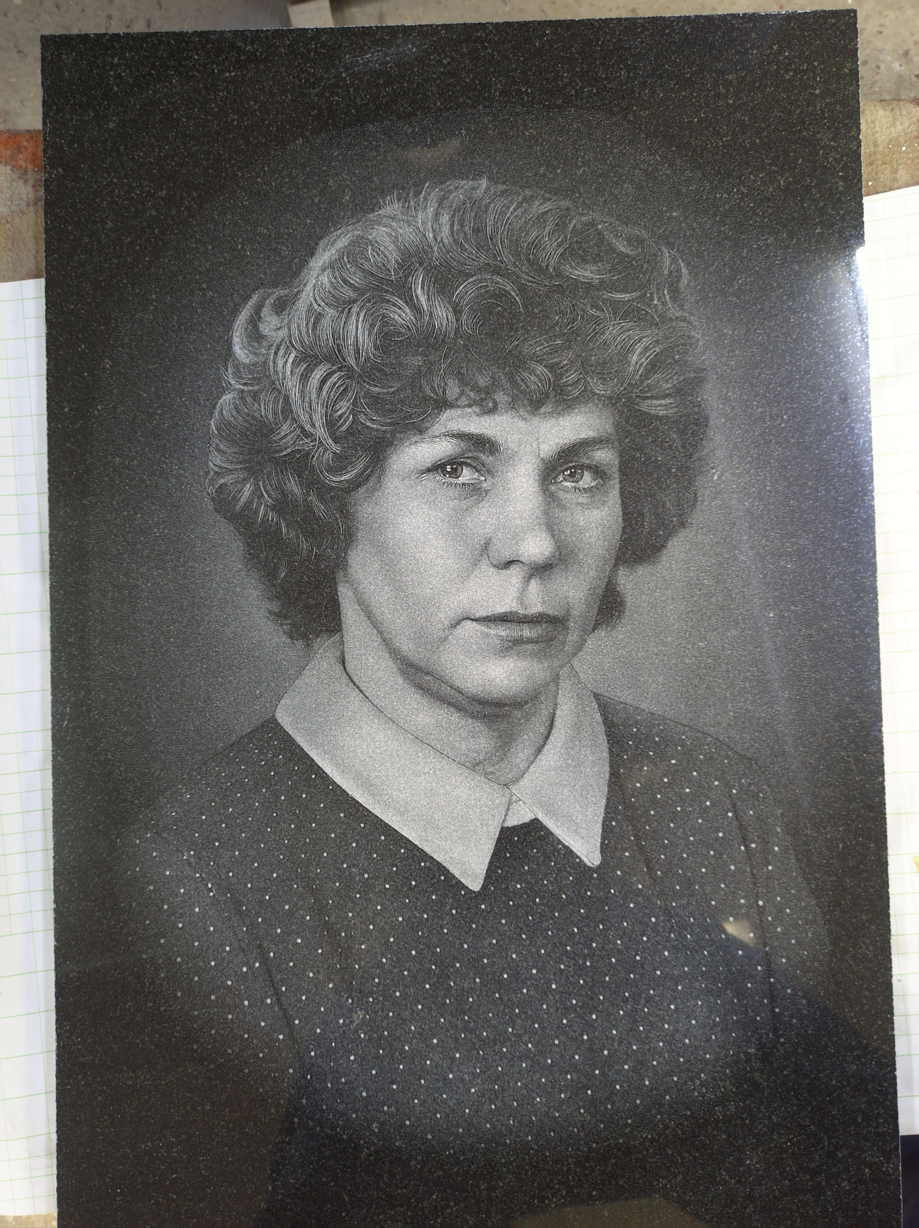

Алексей1983 Опубликовано 8 февраля, 2023 Автор Поделиться Опубликовано 8 февраля, 2023 Табличка номер два из видео, с учётом недочётов первой 1 Ссылка на комментарий Поделиться на другие сайты Поделиться
Grigorii Опубликовано 9 февраля, 2023 Поделиться Опубликовано 9 февраля, 2023 (изменено) @Алексей1983 тоже в 125 dpi? Станок Роботикс или Гравер? Изменено 9 февраля, 2023 пользователем Grigorii Ссылка на комментарий Поделиться на другие сайты Поделиться
Алексей1983 Опубликовано 9 февраля, 2023 Автор Поделиться Опубликовано 9 февраля, 2023 (изменено) 1 час назад, Grigorii сказал: @Алексей1983 тоже в 125 dpi? Станок Роботикс или Гравер? да 125, тоже роботикс. Ну просто на одном начал уж записывать, на гравере потом сделаю. С резкостью на волосах правда переборщил/ Меня тут недавно в одной группе спросили. "Виртуозы Лэйзи? или супер кожа? В чем тема?" типо все как у всех в чем особенность. Я конечно улыбнулся, и просто спросил "а зачем нужна супер кожа для ретуши на граните, здесь ретушь на гранит делают или под печать в глянцевые журналы?...." вот чем отличаются просто ретушеры от практикующих это на камне Изменено 9 февраля, 2023 пользователем Алексей1983 1 2 Ссылка на комментарий Поделиться на другие сайты Поделиться
Soaring man Опубликовано 9 февраля, 2023 Поделиться Опубликовано 9 февраля, 2023 43 минуты назад, Алексей1983 сказал: да 125, тоже роботикс. 125 дпи на габбро? не много?)) а сколько проходов? Ссылка на комментарий Поделиться на другие сайты Поделиться
Алексей1983 Опубликовано 9 февраля, 2023 Автор Поделиться Опубликовано 9 февраля, 2023 (изменено) 2 часа назад, Soaring man сказал: 125 дпи на габбро? не много?)) а сколько проходов? ну да, два двойных и один одинарный. Я же писал выше что на роботиксе я не шарю) Я просто сделал такое разрешение которое на гравере возможное там 83,125, 200 с чем то, что бы посмотреть. Я на гравере одну из табличек для витрины делал, мне очень понравилось, детализация в особенности. Изменено 9 февраля, 2023 пользователем Алексей1983 Ссылка на комментарий Поделиться на другие сайты Поделиться
Grigorii Опубликовано 10 февраля, 2023 Поделиться Опубликовано 10 февраля, 2023 @Алексей1983 понятно теперь почему вы удивляетесь тому что другие с силой удара 200 в белом гравируют чем выше разрешение тем меньше силу удара нужно применять, чтобы точки друг друга не перебили. Только глубины не будет, например в 150 или 180dpi. В 125dpi визуализация хорошая, мелкие элементы хорошо видно, но времени для гравировки каждого слоя нужно больше. Но и слоёв получается нужно меньше Миртелс рекомендует от 106 до 66dpi использовать. Но похоже вы разрушили эти границы. Результат впечатляет. Ссылка на комментарий Поделиться на другие сайты Поделиться
