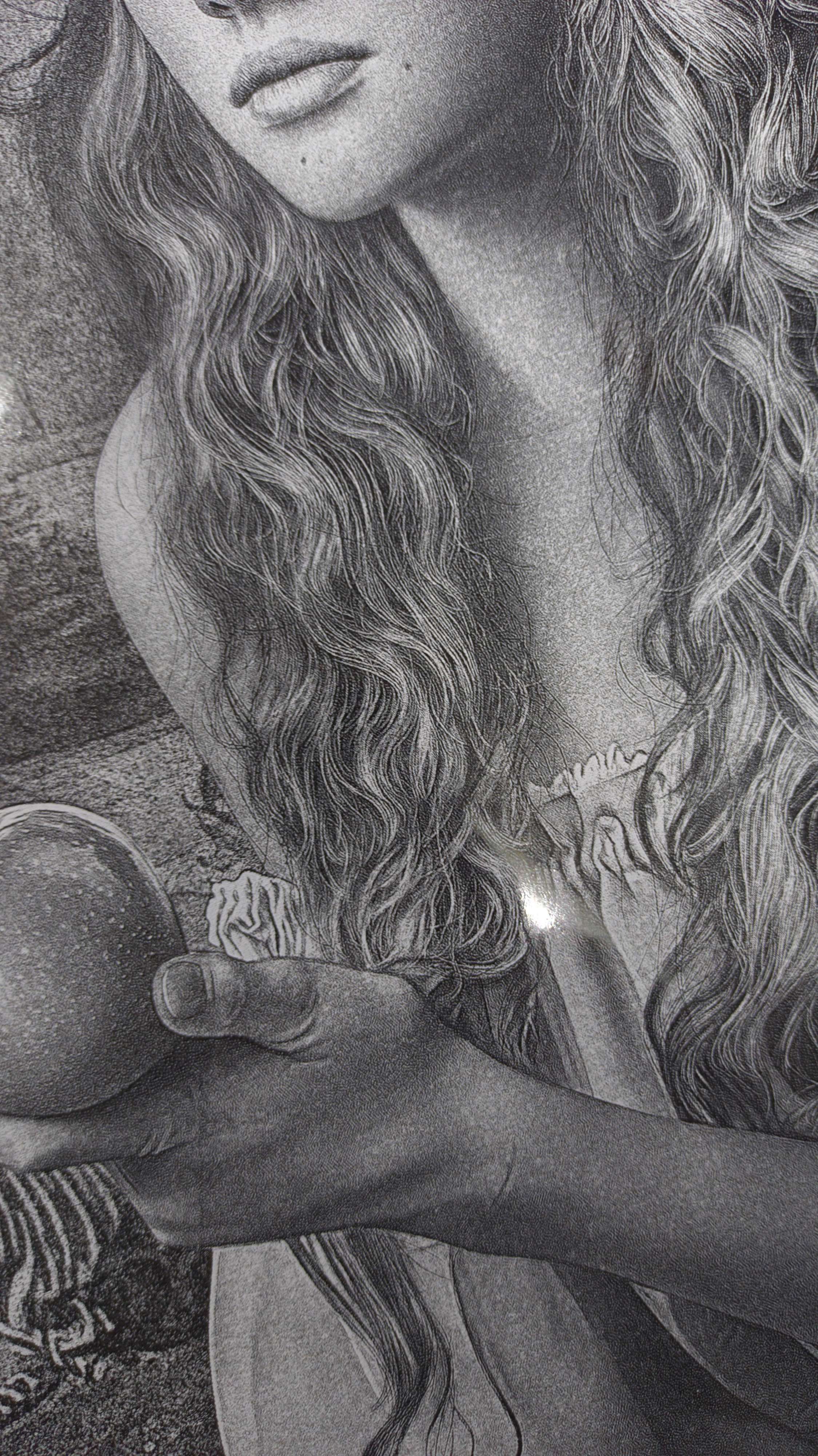

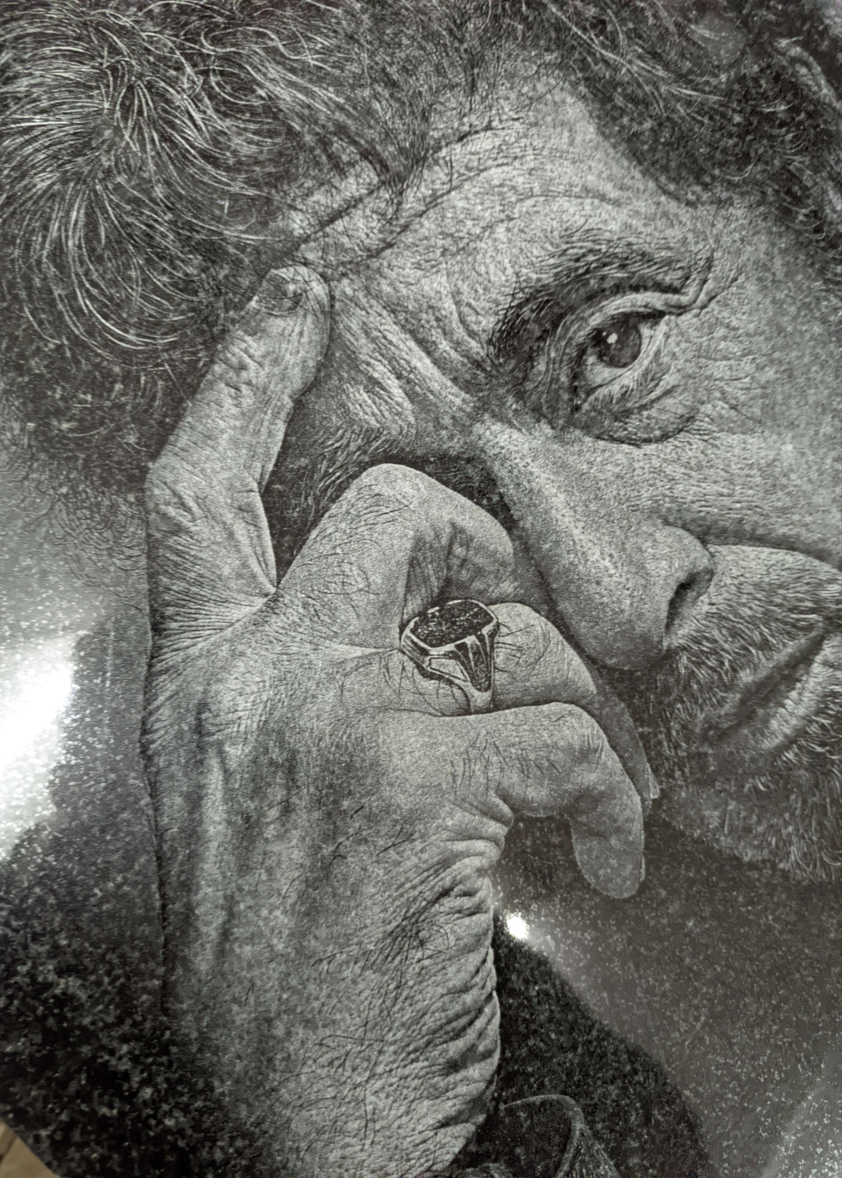

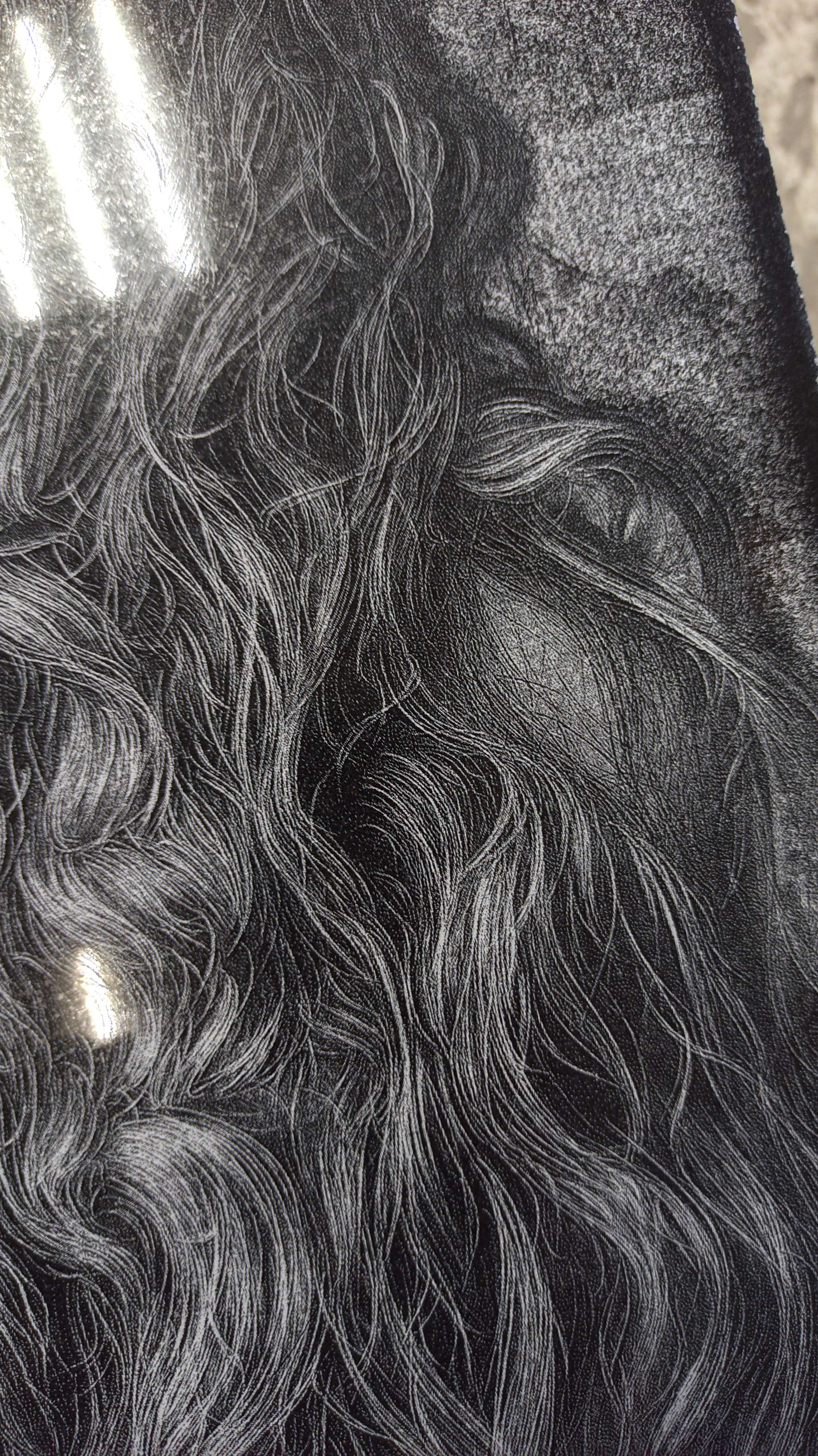

Алексей1983 Опубликовано 10 февраля, 2023 Автор Поделиться Опубликовано 10 февраля, 2023 4 часа назад, Grigorii сказал: @Алексей1983 понятно теперь почему вы удивляетесь тому что другие с силой удара 200 в белом гравируют чем выше разрешение тем меньше силу удара нужно применять, чтобы точки друг друга не перебили. Только глубины не будет, например в 150 или 180dpi. В 125dpi визуализация хорошая, мелкие элементы хорошо видно, но времени для гравировки каждого слоя нужно больше. Но и слоёв получается нужно меньше Миртелс рекомендует от 106 до 66dpi использовать. Но похоже вы разрушили эти границы. Результат впечатляет. Я и 85 бил тоже значения не высокие. Выгрызает потому что белое сильно Ссылка на комментарий Поделиться на другие сайты Поделиться
Алексей1983 Опубликовано 12 февраля, 2023 Автор Поделиться Опубликовано 12 февраля, 2023 (изменено) В 10.02.2023 в 11:36, Grigorii сказал: @Алексей1983миртелс рекомендует от 106 до 66dpi использовать. Но похоже вы разрушили эти границы. Результат впечатляет. Это кстати ещё раз подтверждает что дело не в станке)) ручки, вот они Изменено 12 февраля, 2023 пользователем Алексей1983 Ссылка на комментарий Поделиться на другие сайты Поделиться
Алексей1983 Опубликовано 20 февраля, 2023 Автор Поделиться Опубликовано 20 февраля, 2023 (изменено) Ну вот такая у нас вторая работа и видео по ней будут. Думаете в своей теме "гравировка на всем подряд" почему я веснушки испытывал, вот как раз для этой работы. Картинка сложная, ручки трясутся ну надеюсь осилю. Дополню, я выше цены указывал, но это цена до конца этой работы, дальше немного все повысится. Потому что решил немного сделать ребрендинг, потом все узнаете каким образом. Напишу только что видео деланием этой работы не ограничится наша группа! будем из вас делать профессионалов и я с вами буду к этому идти. Эта работа опять роботикс, а дальше чисто гравер 5. Ну мы будем познавать не чем а как. Ручки то вот они.... Изменено 20 февраля, 2023 пользователем Алексей1983 4 Ссылка на комментарий Поделиться на другие сайты Поделиться

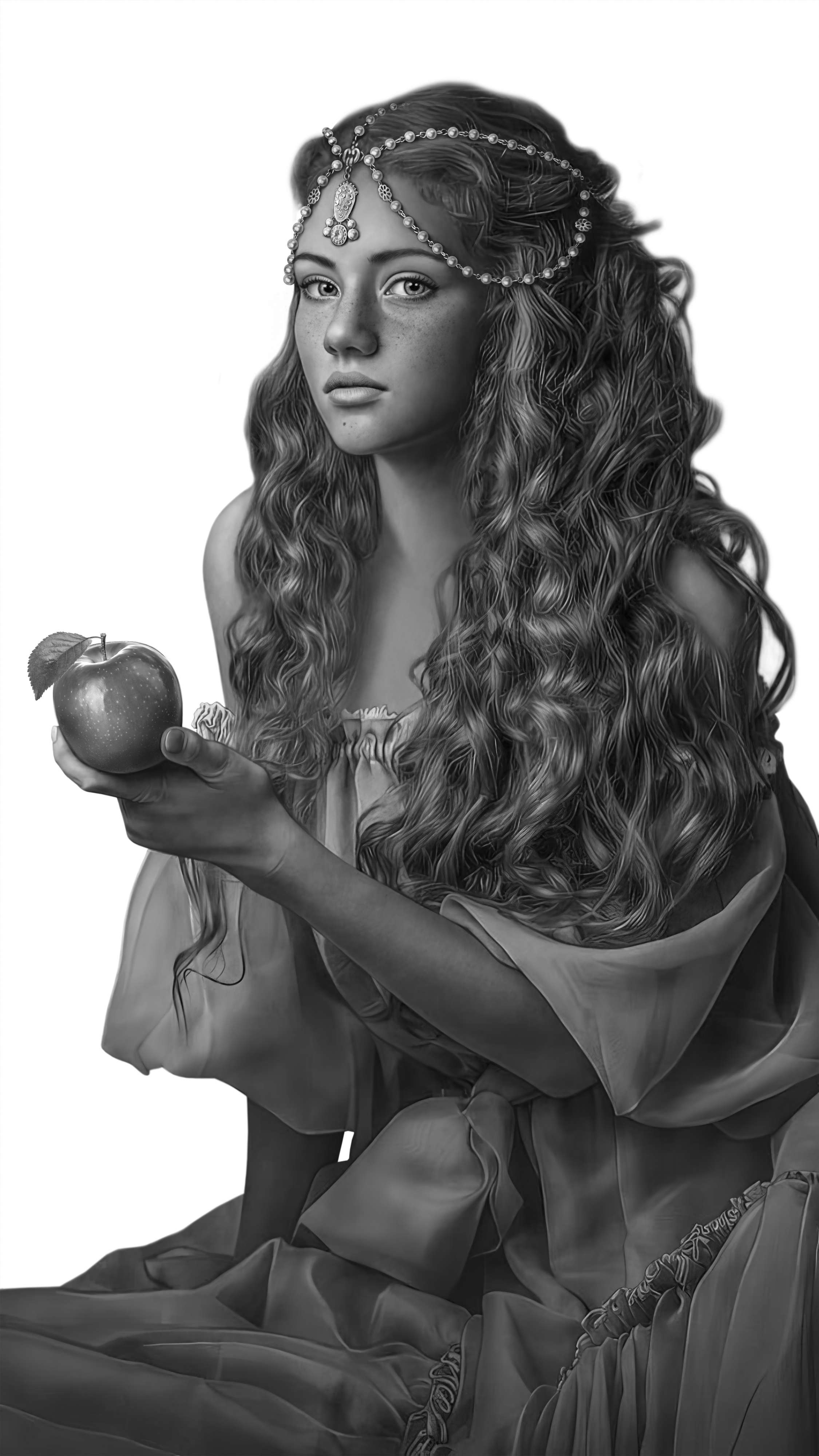

Алексей1983 Опубликовано 22 февраля, 2023 Автор Поделиться Опубликовано 22 февраля, 2023 Все я решил. У меня будет свой класс. Будем стараться и учить делать ретушь за 3000р. Пока не научимся не успокоимся!!! вот промежуточный вариант. Что будет в видео! 1 Ссылка на комментарий Поделиться на другие сайты Поделиться

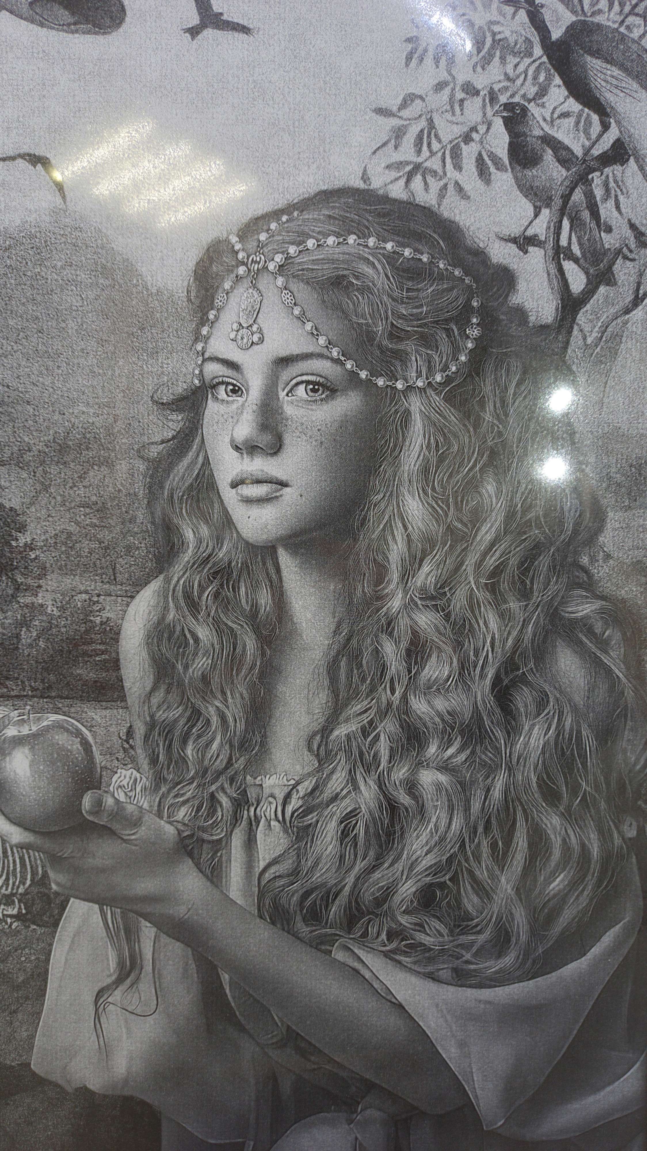

Алексей1983 Опубликовано 24 февраля, 2023 Автор Поделиться Опубликовано 24 февраля, 2023 Работа тематическая. Времени до ума довести не хватило. Уже на гравировку отправил 3 Ссылка на комментарий Поделиться на другие сайты Поделиться

Алексей1983 Опубликовано 2 марта, 2023 Автор Поделиться Опубликовано 2 марта, 2023 Данную работу тоже записал на видео, видео ретуши длинное. Как видео смонтирую, оно появится в нашей группе " Путь в профессионалы". И люди увидят что нибудь полезное для себя!🧐 Дальше у нас раза два в месяц будут публиковаться видео по обычным потоковым работам. По возможности буду все объяснять, что бы кто в группе улучшали свои навыки в нашем деле!!!💪 Плюс я решил, что люди которые уже делают достойную ретушь, для составления им хорошего портфолио буду присылать фото ретушь которой мы делаем в работе. После я ее награвирую, будет видно свою ретушь на камне максимально правдиво и качественно отгравировано. И смогут выставлять у себя как пример. Оригинал, ретушь и результат на камне. Разумеется за фото которые они будут делать я деньги которые за нее полагаются мне буду отдавать, все по честному. Ровно 800р. 🔥🔥🔥 Работа была сложная. То одно не работает, то свет выключают, то фреза ломается, то станок мы не успели отправить в миртелз сервисный центр. Ну все что смогли сделали. 🤗 3 1 Ссылка на комментарий Поделиться на другие сайты Поделиться
Мудрый Опубликовано 2 марта, 2023 Поделиться Опубликовано 2 марта, 2023 Шикарная работа, мне кажется или небольшие полосы от станка ? Ссылка на комментарий Поделиться на другие сайты Поделиться
