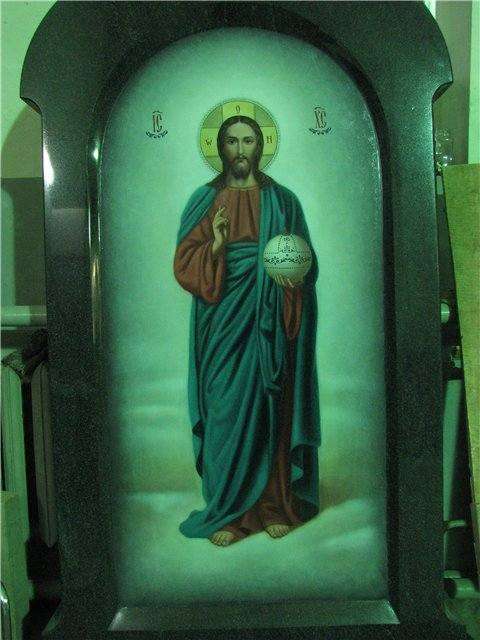

a-revus Опубликовано 4 ноября, 2010 Опубликовано 4 ноября, 2010 работал на этом кладбище с 2004-2005. Дядя уже красовался на всю ивановскую на днях заскочу сфотаю в макро. но на мой взгляд за те шесть лет, что за ним наблюдаю, никаких изменений в худшую сторону не заметил. Это из интернета думаю/знаю / работа кистей того же мастера, только ещё в цехе всё того-же Троекурово [/url
a-revus Опубликовано 5 ноября, 2010 Опубликовано 5 ноября, 2010 конечно же это разные работы, тот Иисус держит книгу. я про парня в берете, пересекался с мастером

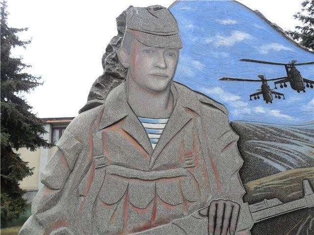

бенчпресер Опубликовано 14 января, 2011 Опубликовано 14 января, 2011 Памятник Афганцам у нас в поселке
frank Опубликовано 14 января, 2011 Опубликовано 14 января, 2011 Композиция и задумка класс. Смотрится эффектно.
kol115 Опубликовано 15 января, 2011 Опубликовано 15 января, 2011 Крута, хотя автомат фуфло.какой же размкр у этого чуда?
ferz Опубликовано 15 января, 2011 Опубликовано 15 января, 2011 По мне так нормально. Не вдаваясь в детали.
Серёга Саратовский Опубликовано 15 января, 2011 Опубликовано 15 января, 2011 На мой взгляд, памятник получился "мультяшный". И в целом сделано плохо.
ferz Опубликовано 15 января, 2011 Опубликовано 15 января, 2011 Интересно, а почему краска на фоне почти не слезла, а на портрете самого солдата совсем сошла? Заметил, что сам солдат напоминает русского артиста сыгравшего в "Адмирале" и "Дозорах". Интересная концепция.
Saniok Опубликовано 15 января, 2011 Опубликовано 15 января, 2011 ладно автомат корявый колона игрушечная и.т.д. может он смотрелся на много лучше когда был подкрашен и не выгорел? НО почему на руке 4 пальца а не пять? Конечность руки не развёрнута и мизинец явно должен быт! Хотя может он был и тоже выгорел?
бенчпресер Опубликовано 15 января, 2011 Опубликовано 15 января, 2011 Памятник афганцы устанавливали где-то 3 - 4 года назад и то что краска современем начала выгорать это факт.В размерах этой стелы( афганцам) можно ориентироватся по изображенному там воину, он примерно в натуральную величину. Заказывали этот памятник в Днепропетровске,а вот в какой фирме не знаю.
